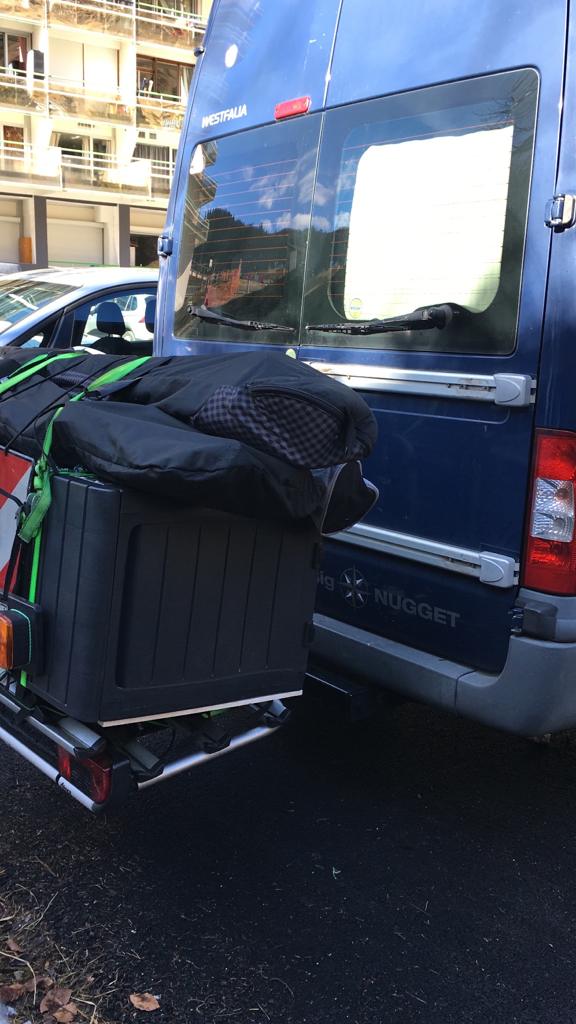

Hace tiempo que le doy vueltas a comprarme un porta-baúl + baúl como este que llevas. Es abatible para poder abrir las puertas, verdad? Cuanto peso puedes llevar en él?

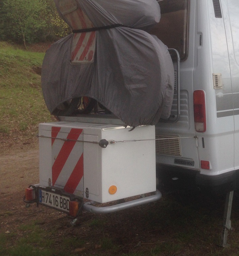

Porta bicis "atera strada" para 4 bicis, y el baul uno de leroy de 60€ reforzado...
Peso ?? Puf, nunca lo he pesdado pero muchisimo mas de lo que marca el portabicis.

Cita de: ENANO en Abril 25, 2020, 12:42:12 pmPuf, nunca lo he pesdado pero muchisimo mas de lo que marca el portabicis.
Eso siempre pasa! Yo llevaba un Ultrabox 500 en mi anterior Nugget y había días que no podía levantar el portón de atrás! .meparto .meparto

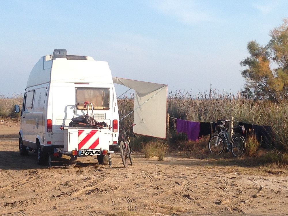

Así lo llevo yo y mato dos pájaros de un tiro... caben tres bicis, pero con un peso total limitado, así que hay que hacer cuentas.

Yo cuando lo cargo mucho le meto unos tirantes, en la viano a las piezas del techo del portabicis de porton y en la Nugget a unas argollas en las bisagras

Es que si no se hace así, únicamente se podrían cargar los 50 kg. que especifica el mecanismo... algo inviable con las ansias que nos movemos.

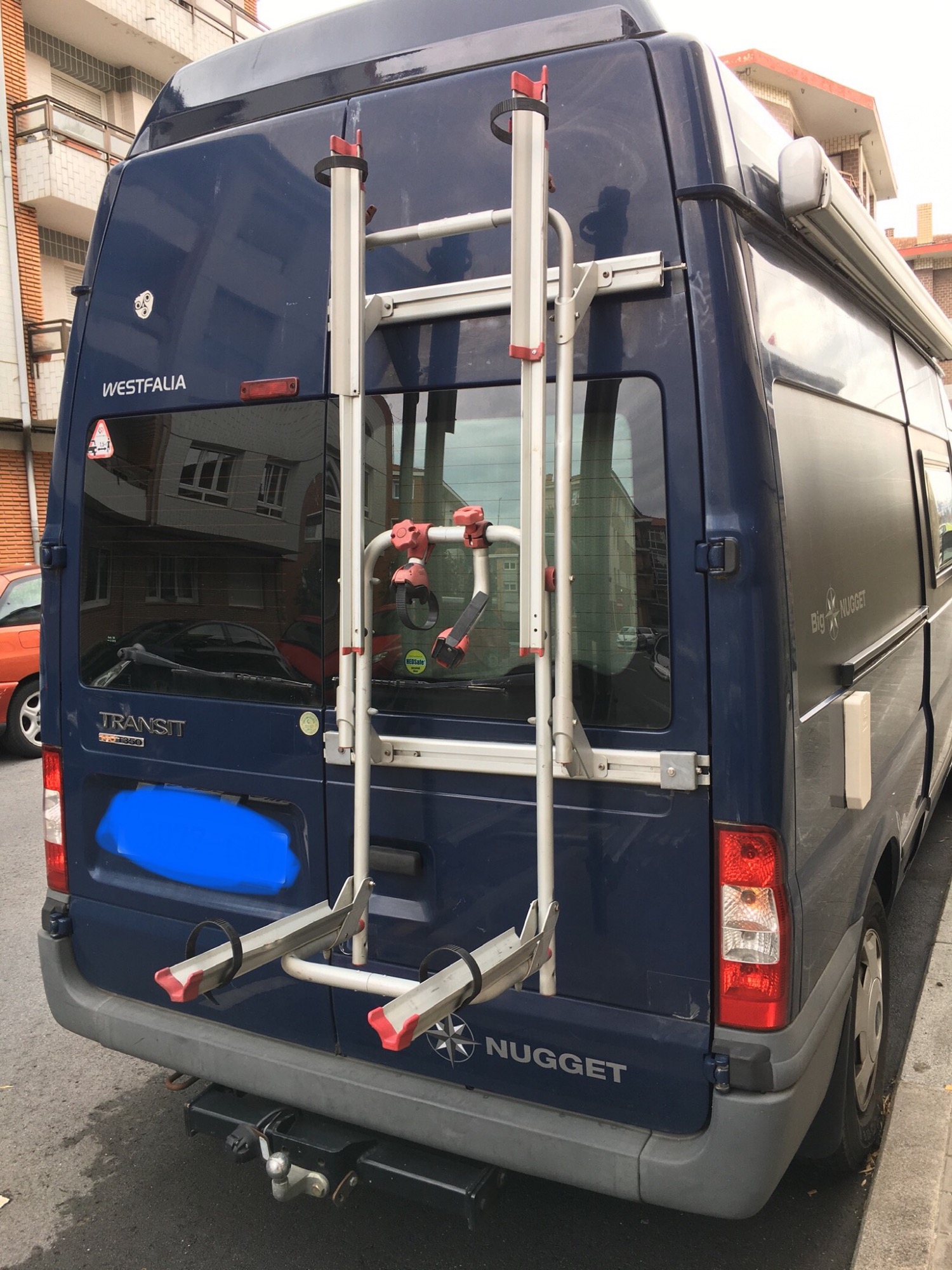

¿Con el portabicis ese te abren las puertas de la furgoneta?  Estoy dudando entre ponerle bola o coger un portabicis para la doble puerta. De primeras prefiero la bola ta que me valdría para llevar alguna vez el carro con la moto pero si no libra igual me decido por el de la puerta
ENANO
Cita de: karpintxiki en Abril 26, 2020, 15:24:28 pm¿Con el portabicis ese te abren las puertas de la furgoneta?  Estoy dudando entre ponerle bola o coger un portabicis para la doble puerta. De primeras prefiero la bola ta que me valdría para llevar alguna vez el carro con la moto pero si no libra igual me decido por el de la puerta
Con este modelo si, en esta furgo y en la viano, pero depende tambien de la bola que pongas, a Luisma en la t4 no le abre ....

Aqui esta el boceto, me gusta, no se si esta un poco alto, cuando podamos probare a poner una bici.

Una pregunta, qué modelo de portabicis era el original? La verdad es que puede ser una opcion para poner 4 bicis en una gv, yo creo que colocando dos, uno en cada puerta, sin mucha complicacion se podria solucionar.
Respecto a los pesos, si esta debidamente sujeto no le veo ningun problema.
