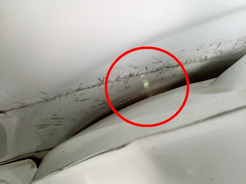

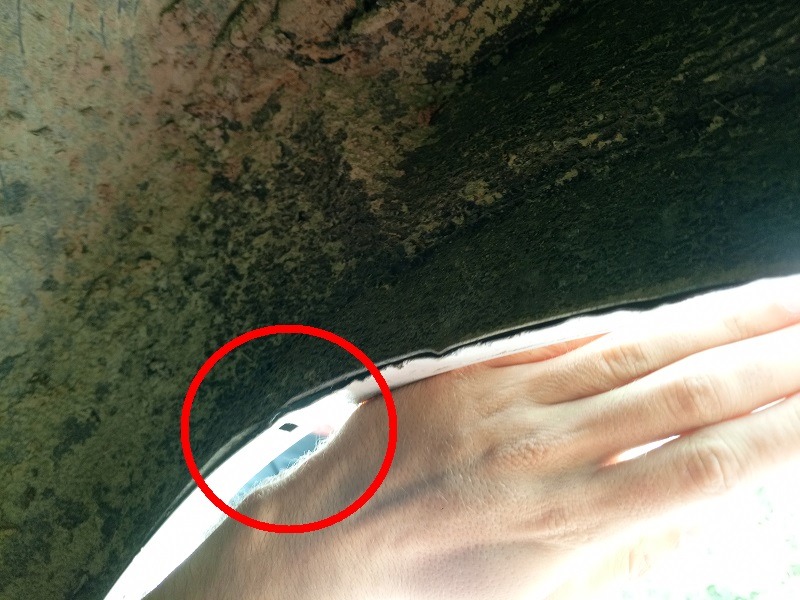

El aislamiento está ya muy muy avanzado, pero me surgió un inconveniente que me dejó paralizado hasta ahora: En las paredes sólo me falta por poner el kaiflex en el paso de rueda izquierdo. Cuando iba a hacerlo, ví un relfejo de luz que salía de entre la chapa que hace de pared en sí y el paso de rueda. Aquí se puede apreciar el lugar que os digo:
Y aquí el tamaño de dicho reflejo, que era como un cuadradito de 5x5 mm

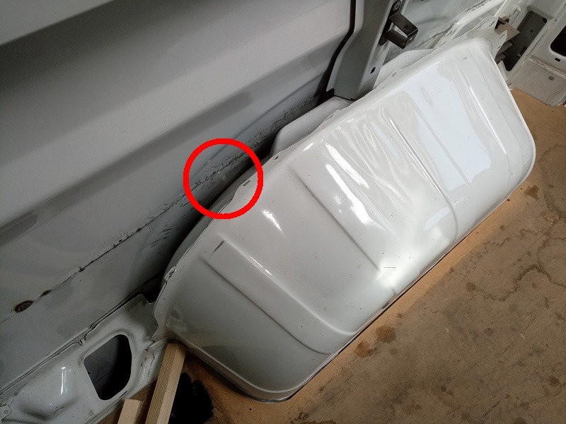

Me quedé sorprendido porque al aislar la misma zona del lado izquierdo, no vi nada así. Y, obviamente, por donde entra luz, tal vez pueda entrar agua, así que esto me dejó muy mosca.
Tras varios intentos de tapar esto desde dentro y/o ver de dónde venía esa luz, por fin encontré su origen:
Al tapar con el dedo este cuadradito que esta en el borde de la chapa, el reflejo que se veía desde el interior desaparecía, por lo que efectivamente, era la separación entre la zona plástica (negra) y la chapa (blanca) lo que lo causaba.
Ahora bien, mi duda es sobre cuán importante puede ser esto. Si no habría problema en dejarlo así o si veis necesario darle una solución.
Como soy un completo novato en todo esto, lo único que se me ocurre es darle sica a tope e intentar sellarlo así a lo chapucero. Pero lo dicho, quedo a la espera de los consejos de los más entendidos y muchas gracias de antemano  :)  :)

Bueno, pues ya reparado el inconveniente que mencionaba en mi último post (terminé sellando todo con mucha sika 221), el tema del aislamiento ha quedado casi listo.
