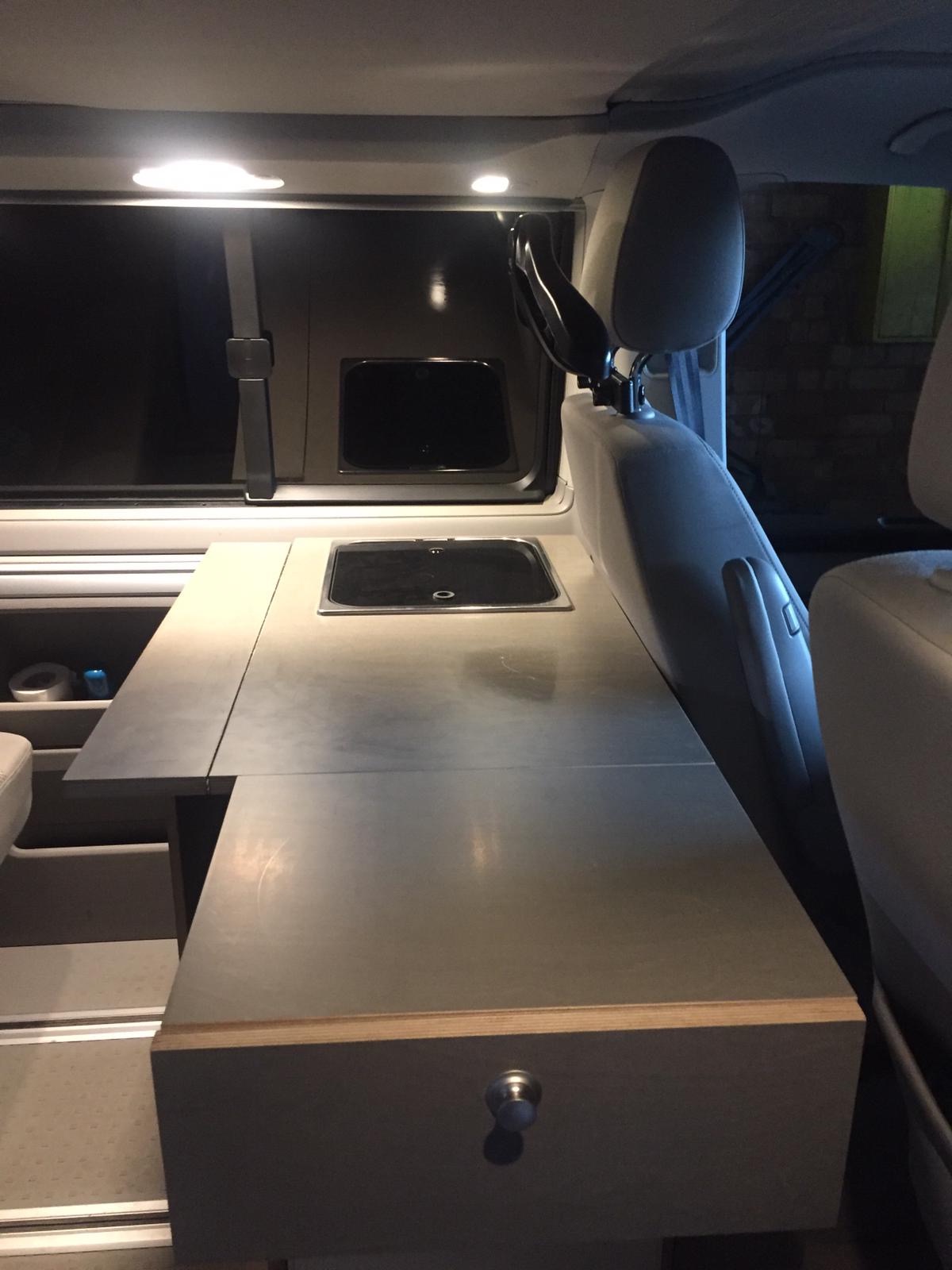

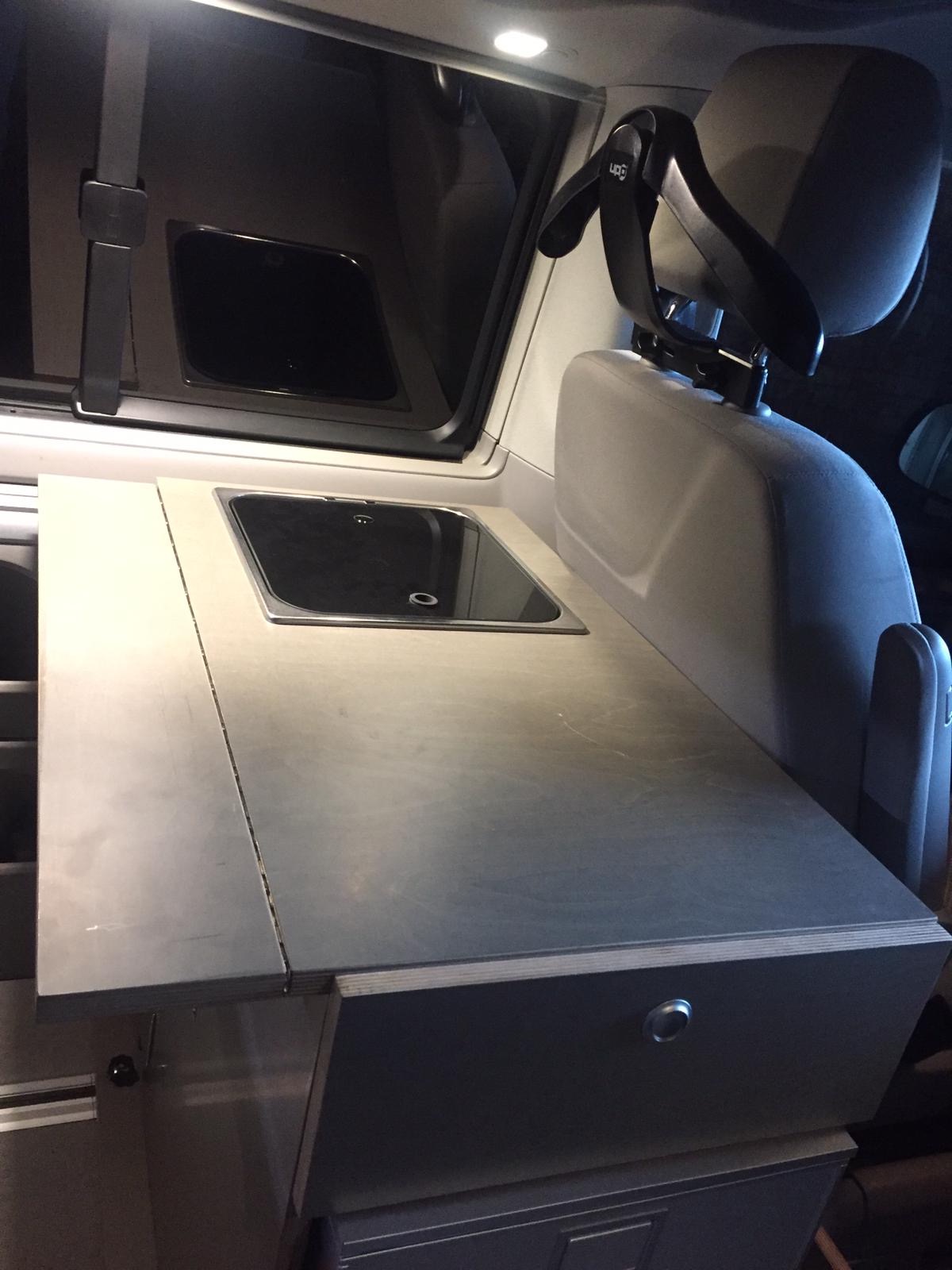

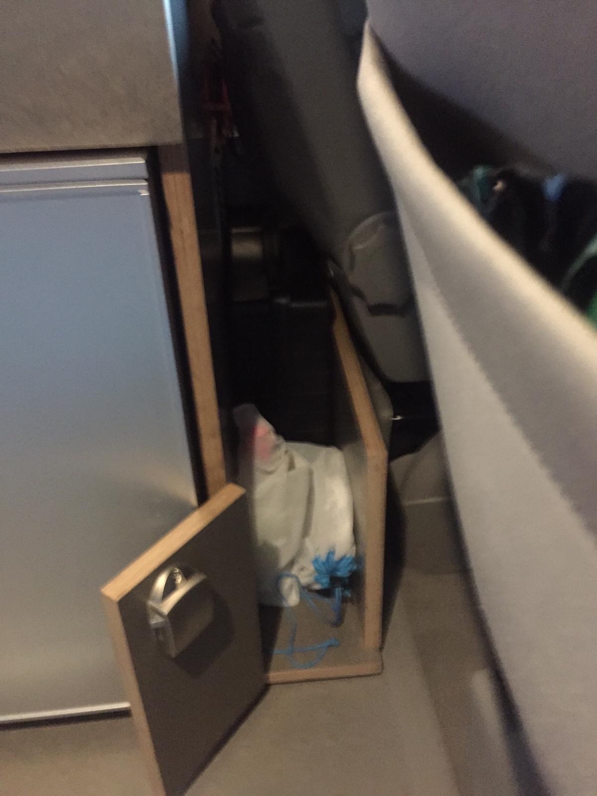

Buenas a todos.
Despues de mucho pensar y pensar no sabia si pillarme la banqueta de 2 asientos y hacer mueble lateral... al final lo descarte por tema presupuesto ya que solo la banqueta me pedian 2000€ + mueble, etç.
Me decido en fabricar un mueble con toda la informacion que havia recopilado, en el foro y en paginas webs de campers, cogiendo ideas de aqui i alli.
Me pongo en contacto con un compañero que es carpintero y hacemos un bozeto de una primera idea, que luego vemos que sobre la marcha vamos cambiando muchas cosas, para llegar al resultado final.

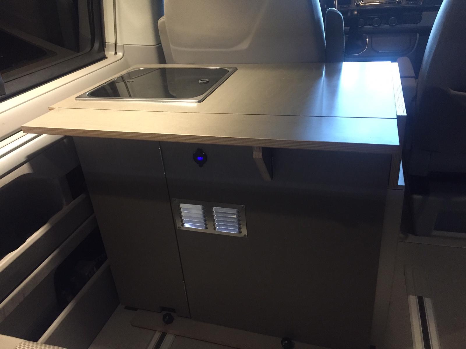

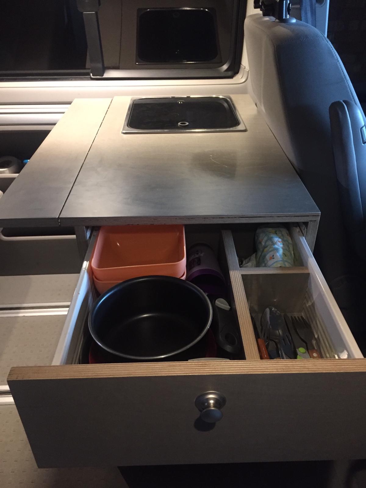

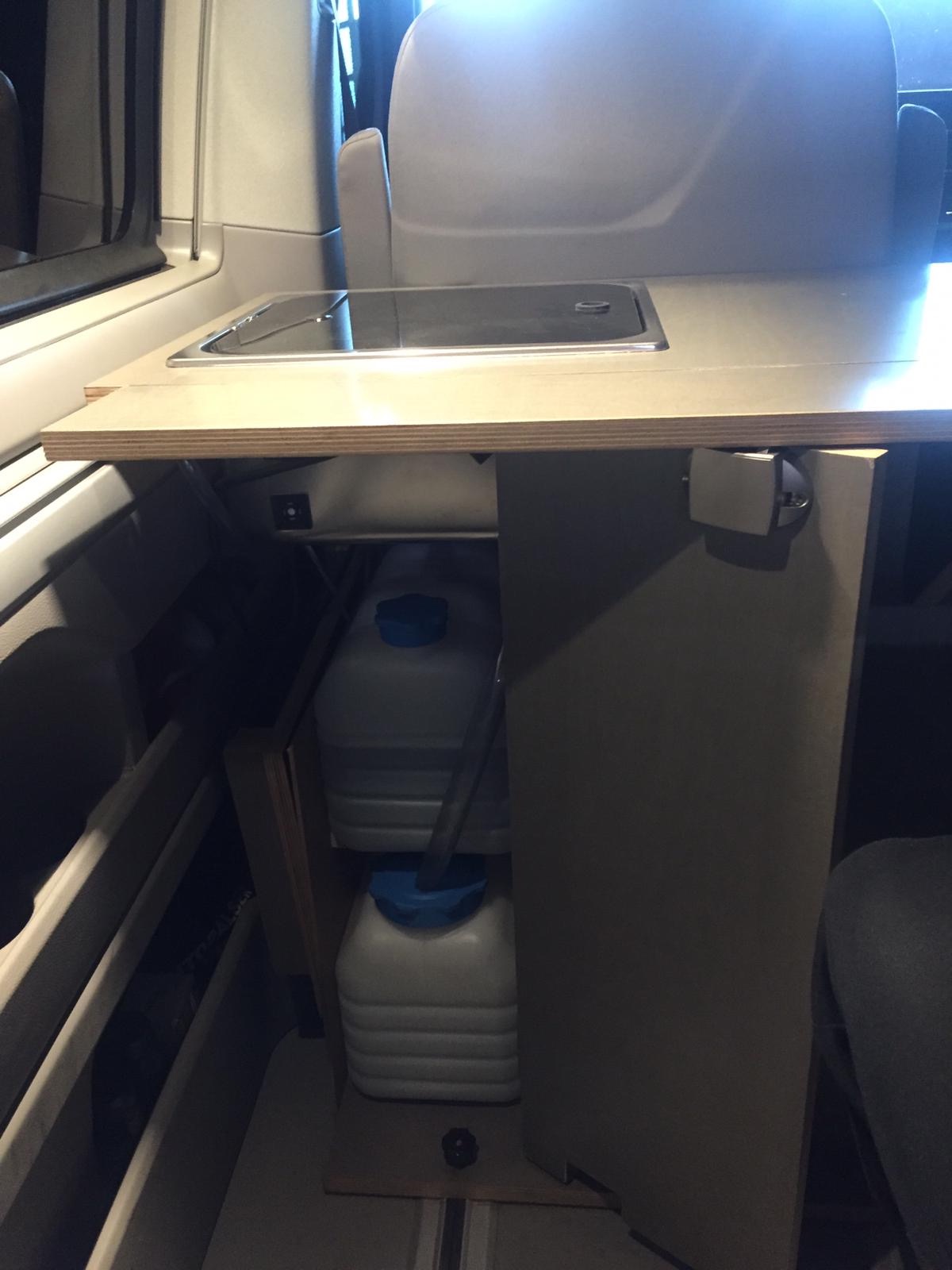

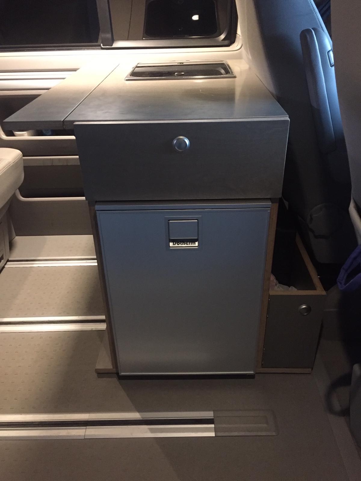

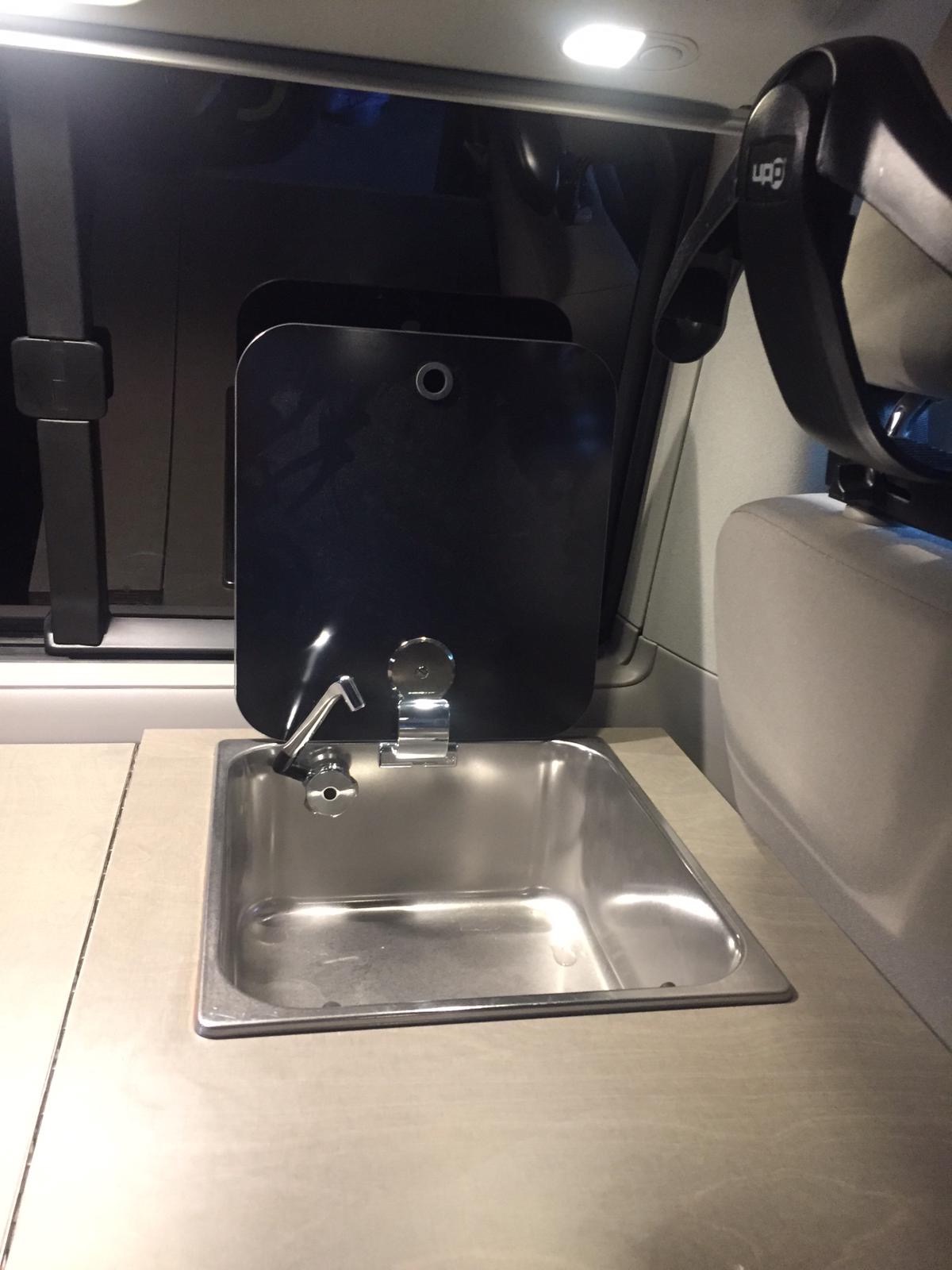

Un mueble, con fregadero con tapa de cristal, grifo articular, dos depositos de agua de 10 litros cada uno con una bomba sumergible de 12v, nevera Webasto 49 l. con congelador de 4, un cajon para poder llevar en mi caso, sarten, cazo, 3 platos, 2 vols y cuberteria y demas. Tambien encuentro sitio para poner el fogonzillo y algun cacharro mas que necesitamos tener a mano dentro de la furgo para no tener que salir a fuera al maletero a buscar.
Decir que el mueble va sujeto a las guias del suelo, y que con el mueble a tocar al asiento del conductor sin moverlo pedo hacer la cama sin problema, un poco mas pequeña que antes eso si pero suficiente, quedandose en 1,77 de largada.
dejo unas fotillos para que veais el trabajo ( las fotos no estan muy palla  :)  .meparto
Espero que os guste

Muy chulo. Me imagino que lo quitaras para pasar la ITV. Yo no creo que ponga nada entre la tercera fila y la de alante del todo ya que no creo que me lo homologasen
seimant
Cita de: karpintxiki en Abril 06, 2020, 10:32:27 amMuy chulo. Me imagino que lo quitaras para pasar la ITV. Yo no creo que ponga nada entre la tercera fila y la de alante del todo ya que no creo que me lo homologasen
El mueble va anclado a las guias para poder desmontarlo el dia que tenga que ir a ITV, de esa manera no hay problema.
