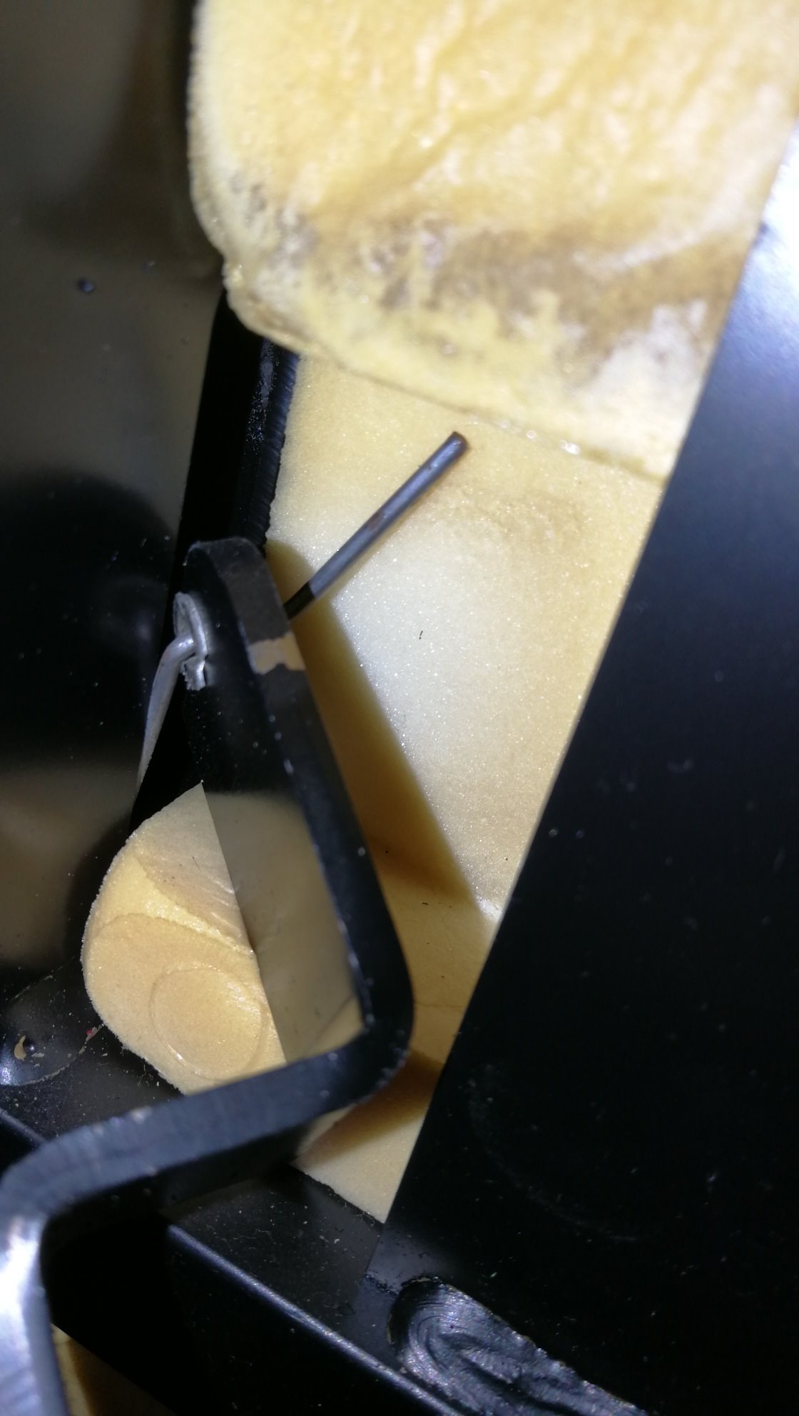

Se ha soltado el alambre de una de las dos palancas que desbloquean el asiento cama para colocarlo en posición de asiento...
De momento tengo cama fija...el embellecedor de plástico que cubre el repaldo creo que no lo volveré a poner porque me ha costado un cojon quitarlo
Seguramente tu buscador te ha llevado mas de una vez a algún hilo de este foro con información muy valiosa y útil ... pues toca ayudar a mantenerlo abierto ...
Colabora con el mantenimiento del foro con el calendario o con un donativo en PayPal
 https://www.paypal.com/donate/?hosted_button_id=2388QV7ZUYPLE
Roxendo
He colocado el alambre en la palanca pero no hace su funcion, he estirado de el con un alicate y parece bloqueado...
Total que al final se ha partido... el mecanismo que desbloquea ese alambre parece estar oculto en la estructura del asiento... No veo como acceder a el
¿Alguien ha llegado ha desmontar el asiento hasta ese punto?

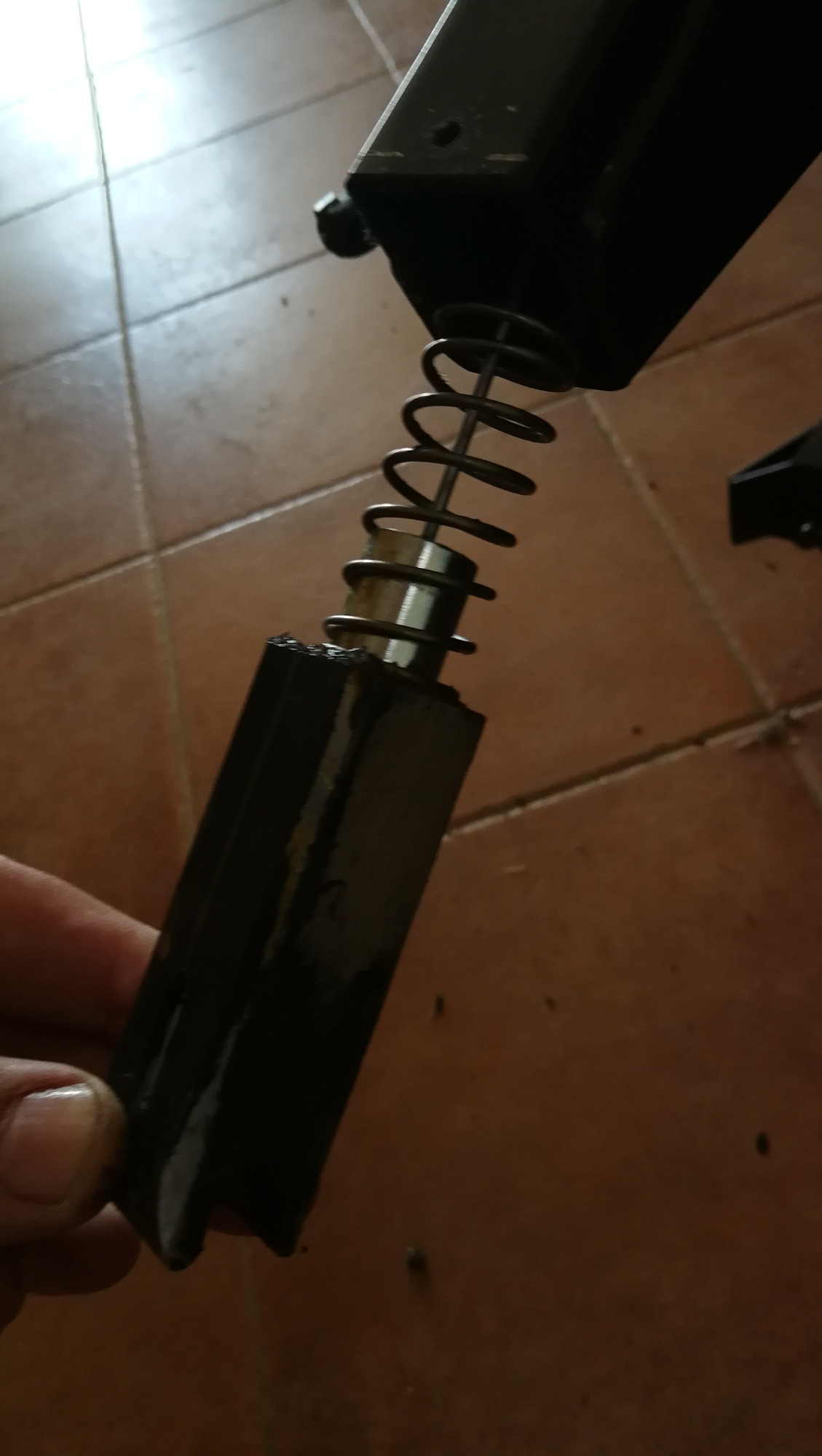

Roxendo
Asiento 2°mano compatible para viaje inminente y asiento original para el pueblo....
Un par de intentos mas de destriparlo y hacerlo funcionar , ahora ya sin presión alguna

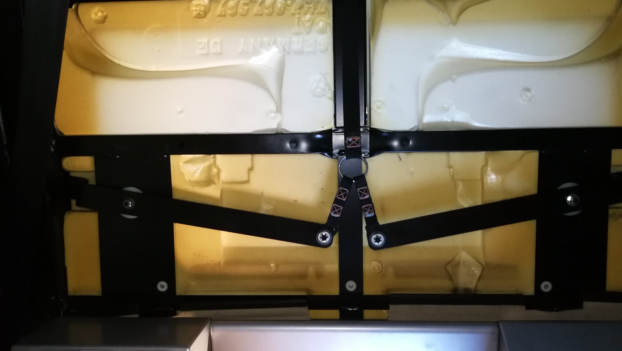

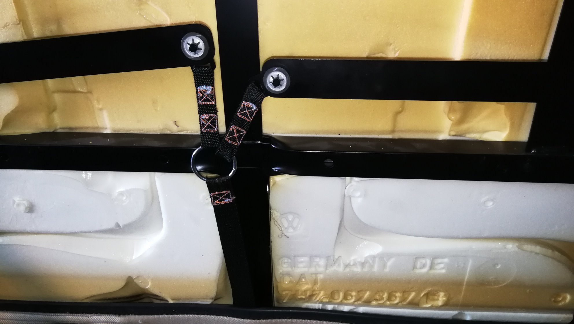

Roxendo
Desmontando hasta llegar al cable bowden REF 7H067547
