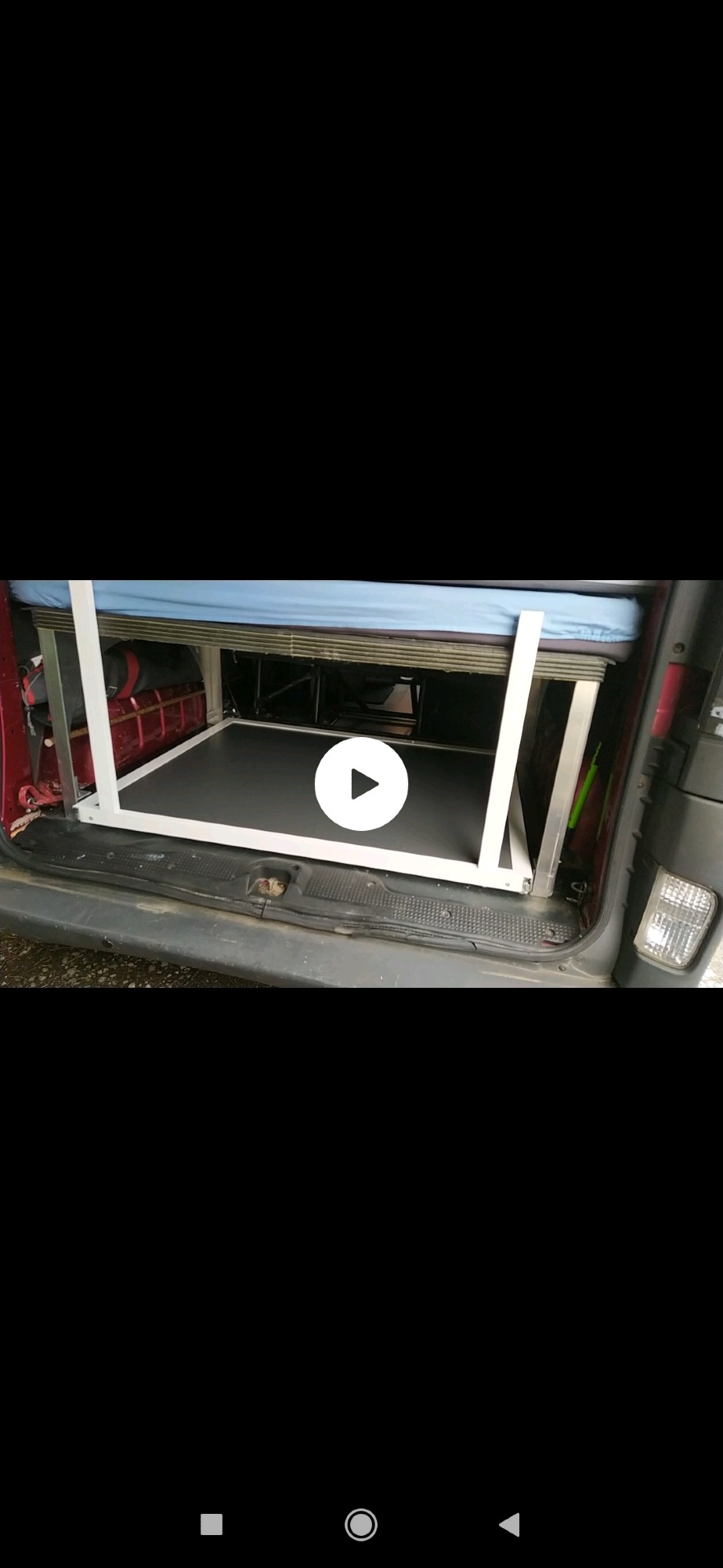

Kaixo Karpintxiki, despues de leer un monton de mensajes y ver miles de fotos entendi que no tengo ni herramientas ni sitio para trabajar ni capacidad 😔 Asi que me lo han hecho en una carpinteria metalica. Pero me dijeron claramente que a media altura🙅‍♀️ asi ha quedado

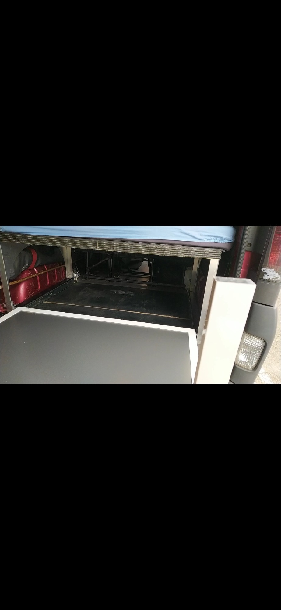

Gitanaabordo
 .fotografo  es una captura ya que lo tengo en video. Las barras esas hacen a la vez de patas.

karpintxiki
Lo que no entiendo muy bien el sentido de los tubos verticales de la bandeja. En cuanto a la bandeja está a ras de suelo casi. Media altura sería en mitad del hueco. Algo así es lo que quiero hacerle yo a mi furgo
Gitanaabordo
 ;D son las patas si va muy cargada con el peso no vence. Puestas asi no molestan y no las tengo que buscar por los huecos del lateral ;)

karpintxiki
Cita de: Gitanaabordo en Junio 04, 2020, 10:40:58 am;D son las patas si va muy cargada con el peso no vence. Puestas asi no molestan y no las tengo que buscar por los huecos del lateral ;)
Pero para que hicieran la función de patas tendrían que entrar debajo de la tabla superior y así reposaria parte del peso de arriba. Otra opción que puedes mirar es ponerle un tablero fino atornillado en la parte frontal y así podrias estirar perfectamente desde el y evitaría que se puedan caer las cosas
Carmen ·HiruKa·
o sea... las patas se quitan de como se ven en la foto ¿y se arroscan o algo así abajo, hacia el suelo, para soportar el peso de la bandeja cuando se extraiga?????

Gitanaabordo
Cita de: karpintxiki en Junio 04, 2020, 10:44:27 amPero para que hicieran la función de patas tendrían que entrar debajo de la tabla superior y así reposaria parte del peso de arriba. Otra opción que puedes mirar es ponerle un tablero fino atornillado en la parte frontal y así podrias estirar perfectamente desde el y evitaría que se puedan caer las cosas
Creo que no te entiendo, en la foto estan atornilladas de abajo para arriba, y cuando lo abro del todo, las pongo al reves, las atornillo de arriba para abajo. Tablero no puedo poner porque la escalera de la tienda de techo entra justita.

karpintxiki
Cita de: Gitanaabordo en Junio 04, 2020, 11:12:06 amCreo que no te entiendo, en la foto estan atornilladas de abajo para arriba, y cuando lo abro del todo, las pongo al reves, las atornillo de arriba para abajo. Tablero no puedo poner porque la escalera de la tienda de techo entra justita.
Vale te refieres a para para cuando lo sacas. Pensaba que te referías a cuando estaba cerrado.
