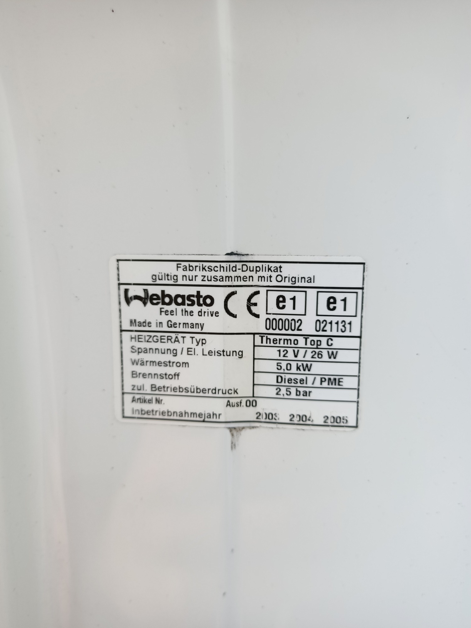

He visto que en el lateral de la puerta viene esta pegatina, significa esto que tengo una calefa?
Como puedo saber donde esta? Y como usarla!!

Cita de: Raulfernandez en Febrero 05, 2020, 18:05:23 pmHe visto que en el lateral de la puerta viene esta pegatina, significa esto que tengo una calefa?
Tienes una termo.top C, pero no Te sirve como estaccionaria, es más un precalentado del motor, muy habitual en países nórdicos y en determinadas ocasiones obligatorio, pero si puedes usarlo como calefa para el habitáculo. Deberías tener los mandos hay en los controles del salpicadero. Si la pones en marcha es posible que veas una una buena humareda blanca salir por el paso de rueda izquierdo delantero...
Se suele instalar en el vano motor

Vale graciaas! La quiero como calentador de motor, pero no se como funciona ni como ponerla en marcha. No tengo ningun display ni nada en el salpicadero.
Hay algun manual o algo donde explique como funciona? Porque tampoco se si funciona, y queria comprobarlo
La mia tb tiene esa pegatina y la verdad q no me habia vuelto a parar a ver que era, voy a ver si me informo
Raulfernandez
Pues ya me he informado, esta calefacción, si no te viene con ningún mando ni display para encenderla y configurarla, solo funciona con el motor arrancado. Cuando la temperatura exterior es menor de 0 grados y el motor esta frio, arranca por si sola (no se puede controlar a voluntad, lo regula todo la propia furgoneta). Esta funcionando durante 30 min aproximadamente para ayudar al motor a coger temperatura mas rápido y ayudar a descongelar parabrisas etc
