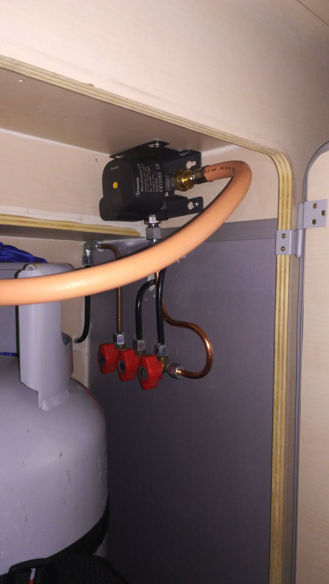

El GLP no existe en bombona solo es para "venta a granel". Pero siempre puedes comprar una bombona para almacenar GLP "recargable". Esa bombona requiere instalación por un profesional.
También puedes poner un depósito "toroidal" en lugar de la rueda de repuesto.
En la segunda foto puedes ver que hay dos bombonas instaladas: una rellenable y otra normal. Con un DuoControl de Truma puedes conmutar de una a otra, es mas ese DuoControl conmuta automáticamente de una a otra si una de ellas se vacía. También tiene un sistema de detección de "golpe" (accidente o choque) que lo que hace es cortar el gas.
Léete este artículo Depósitos GLP: el futuro en gas para autocaravanas y campers
