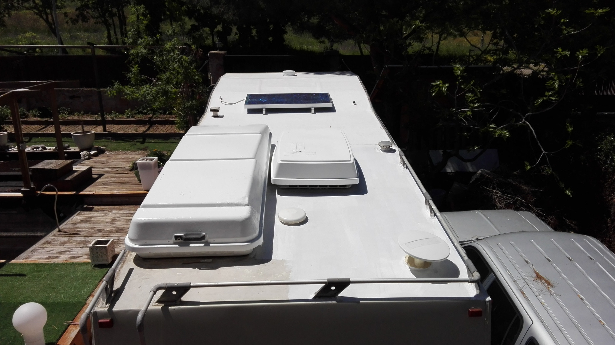

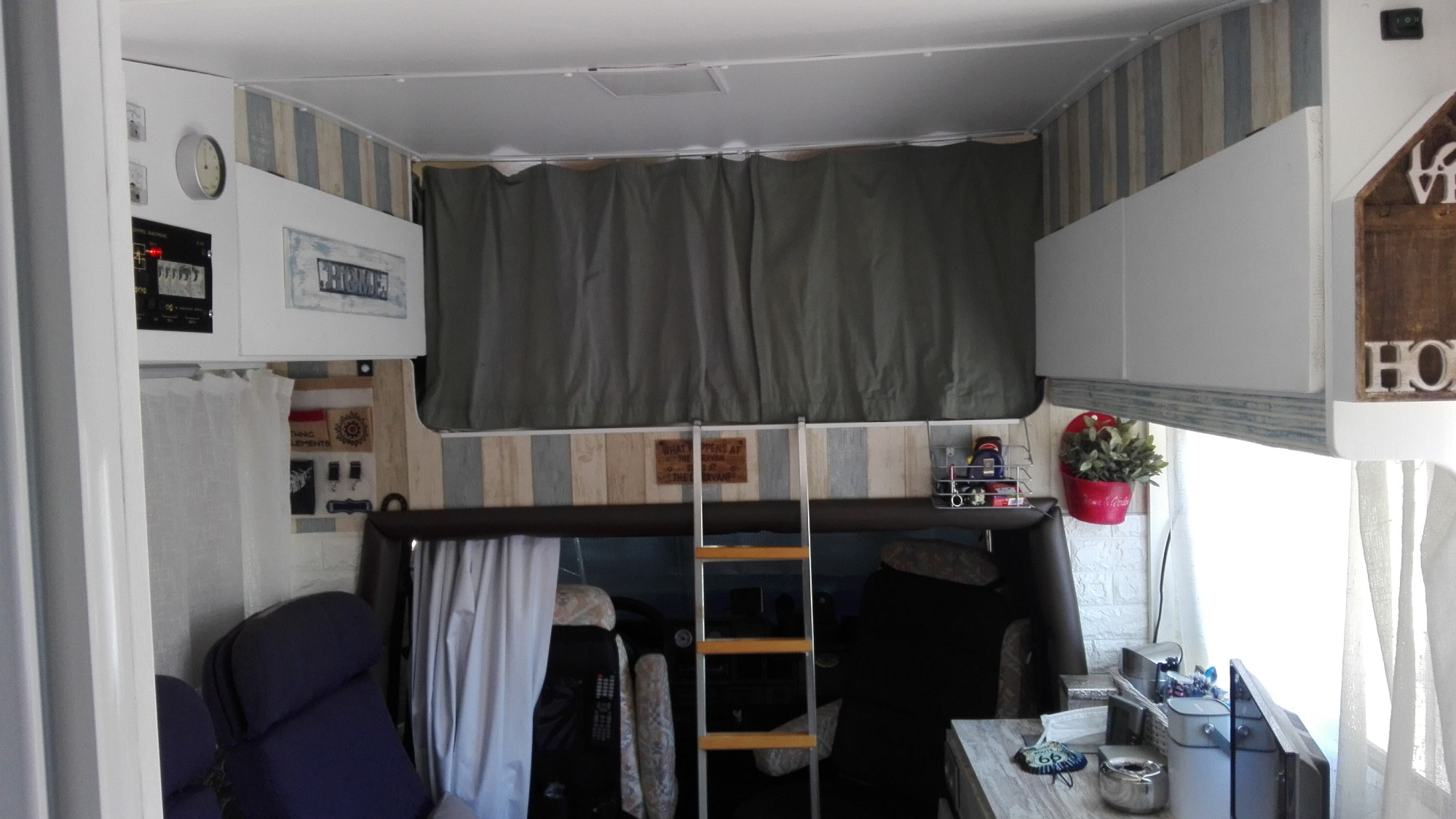

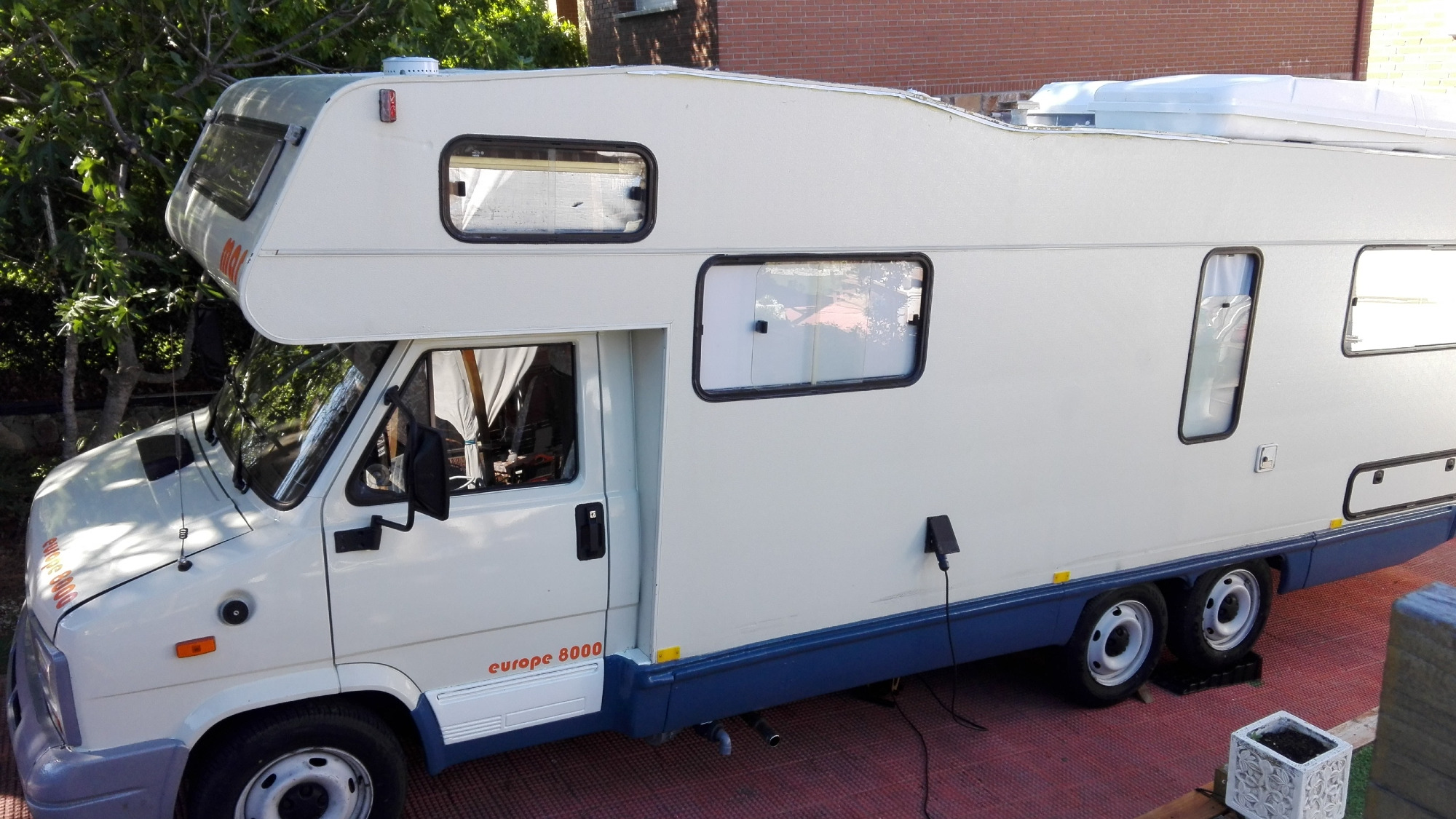

Creemos que ya está lista para el verano.... este es el resultado ..
En el exterior, poca cosa...

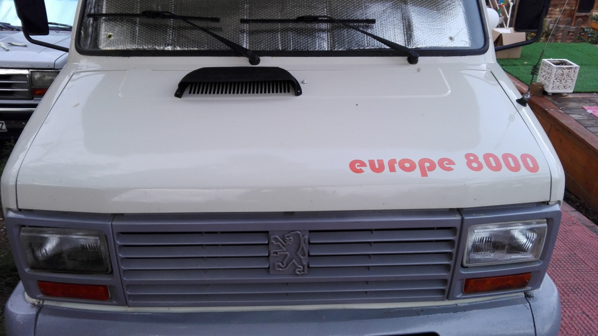

Una mejora de la entrada de aire, fabricada con una jardinera de plástico forrada con fibra de vidrio..
Un poco de pintura en los laterales... en gris azulado oscuro ...
Hemos quitado claraboyas viejas, chimeneas sin uso, parte del techo nuevo y pintura...

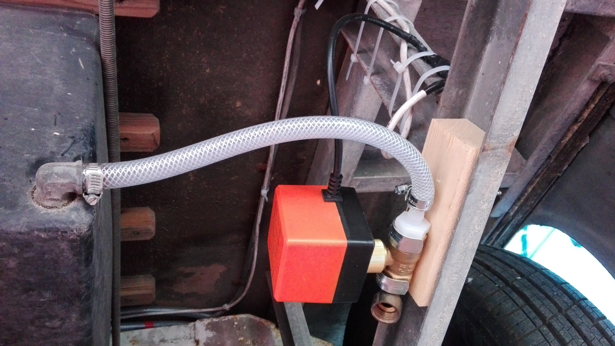

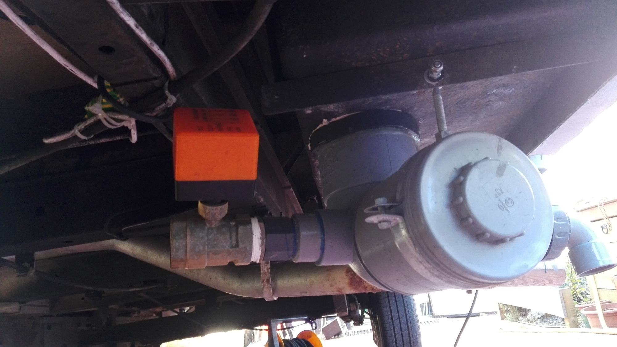

.. dos válvulas eléctricas para el vaciado de limpias y grises...

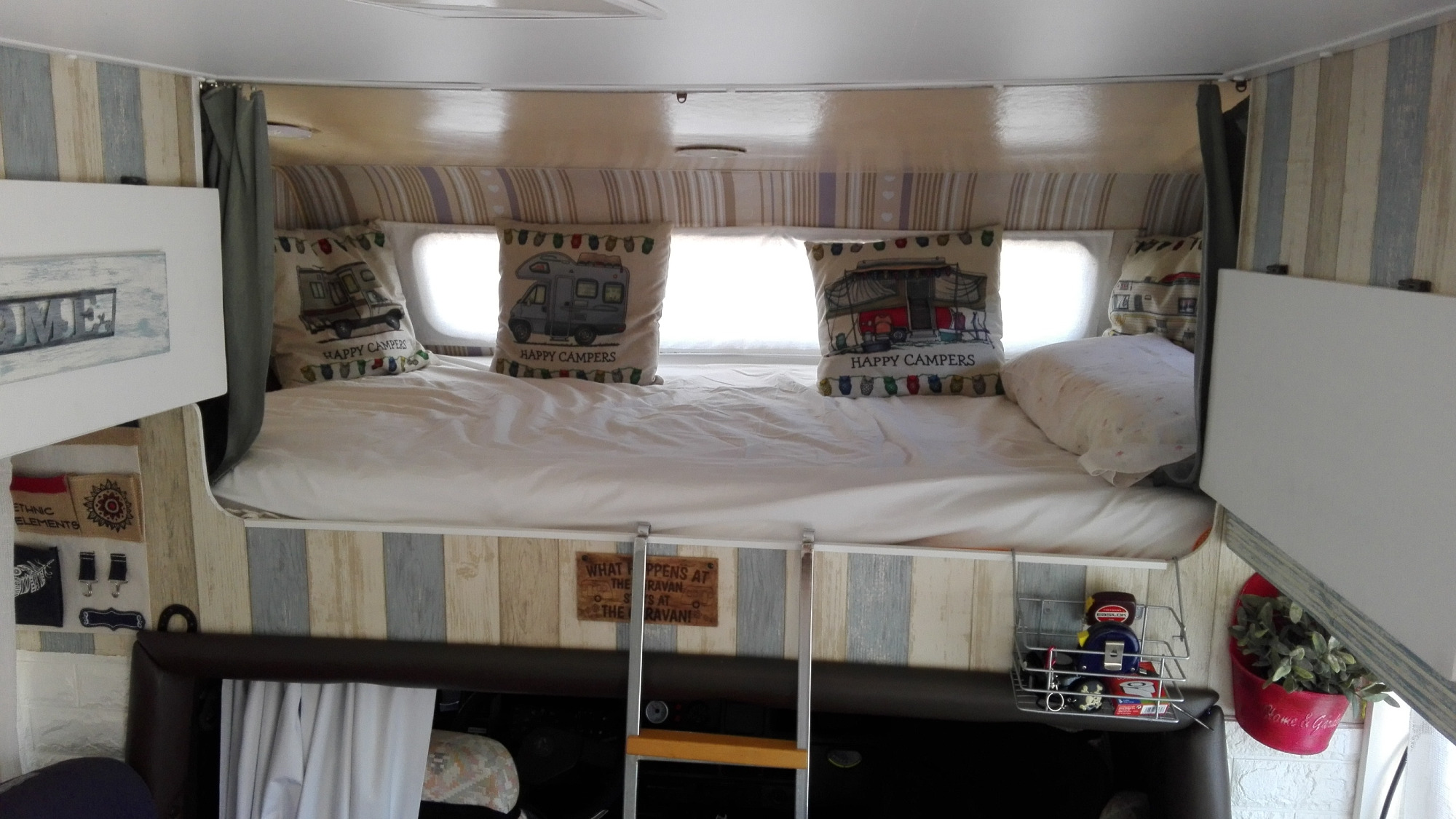

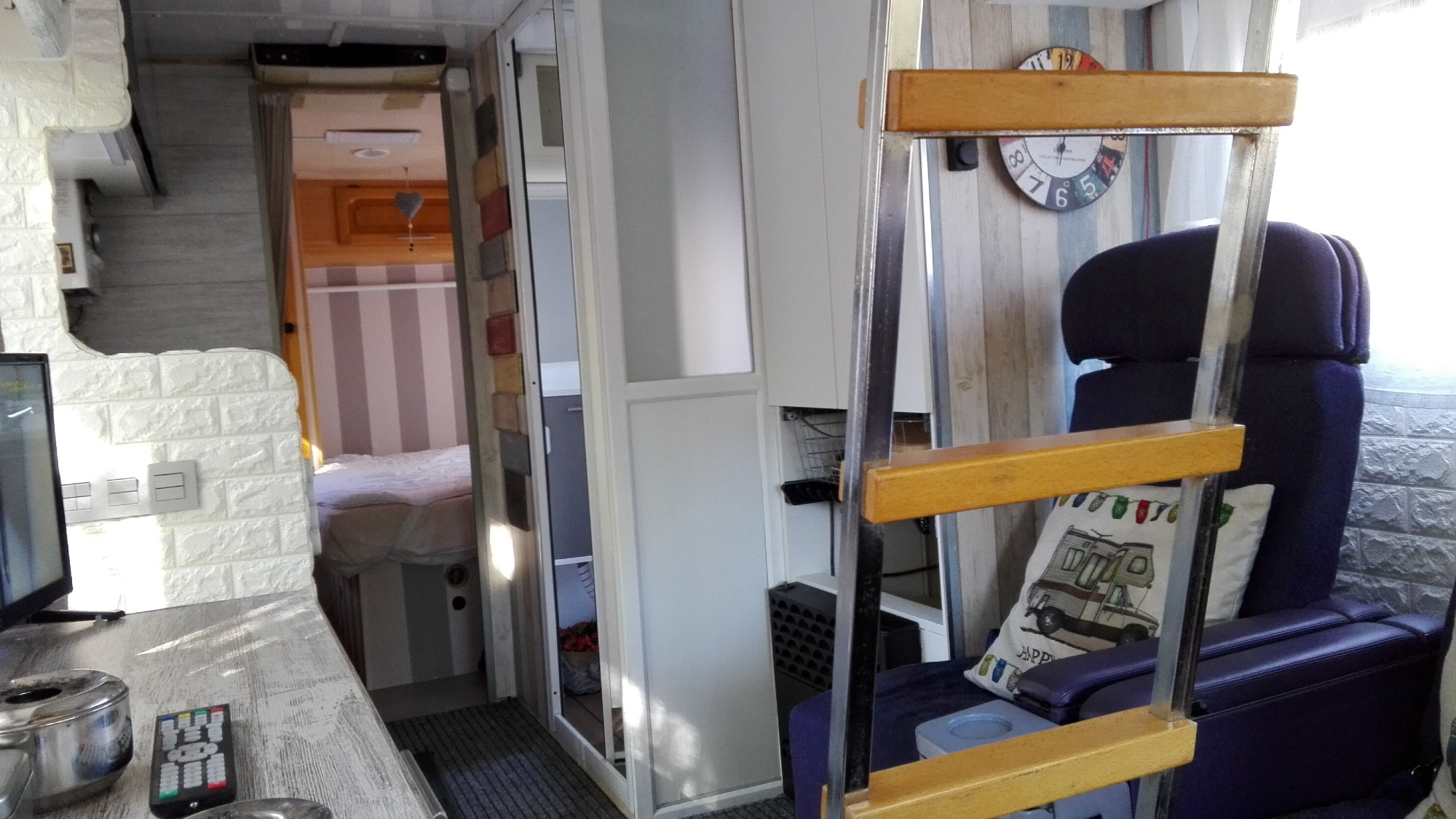

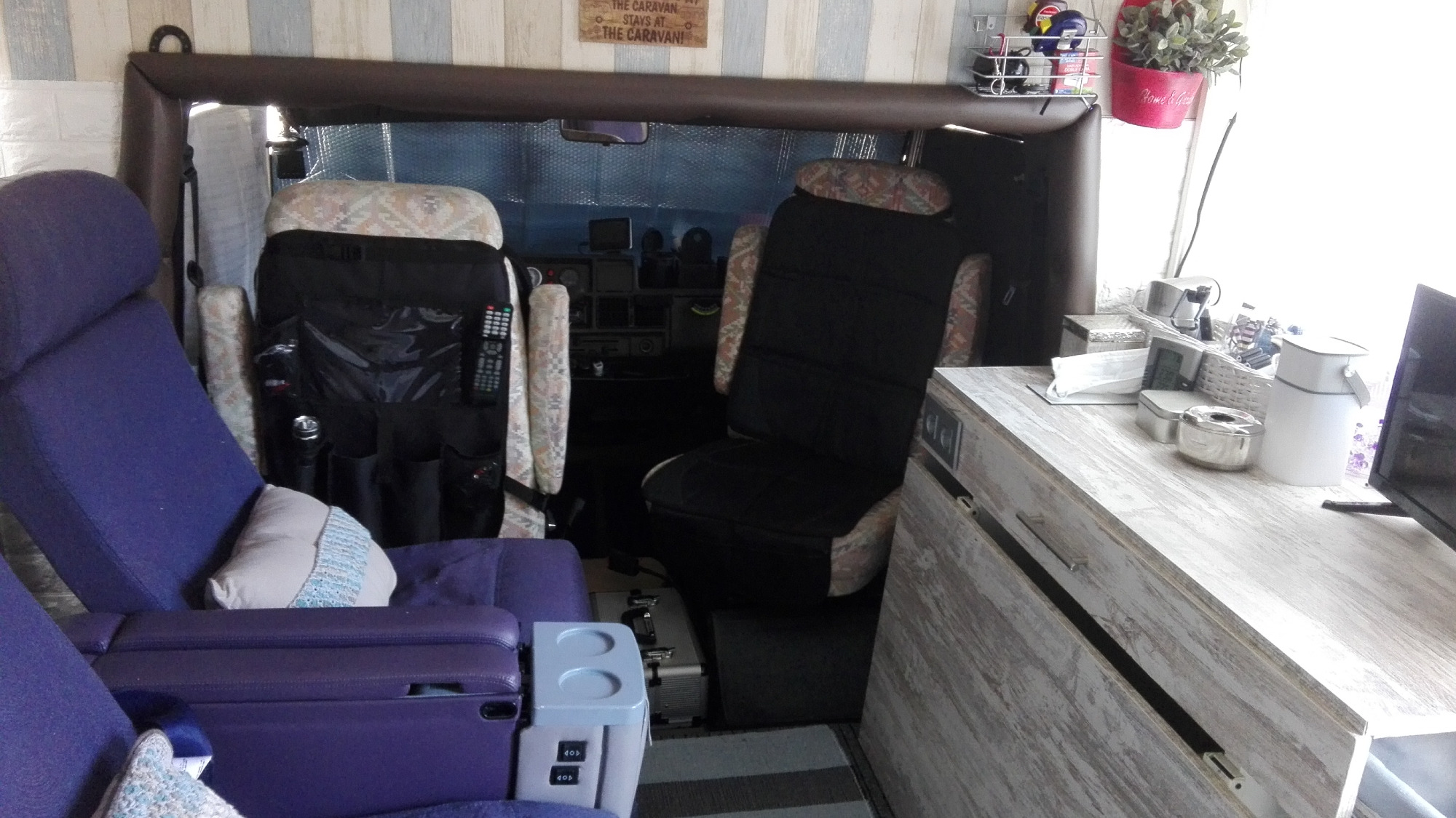

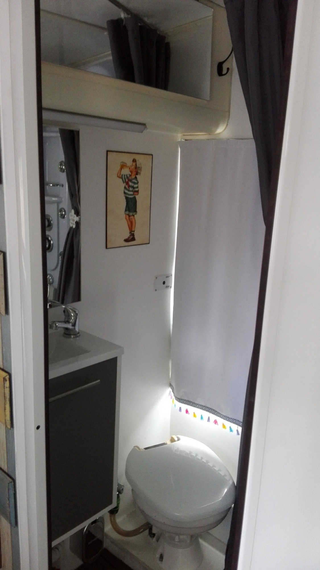

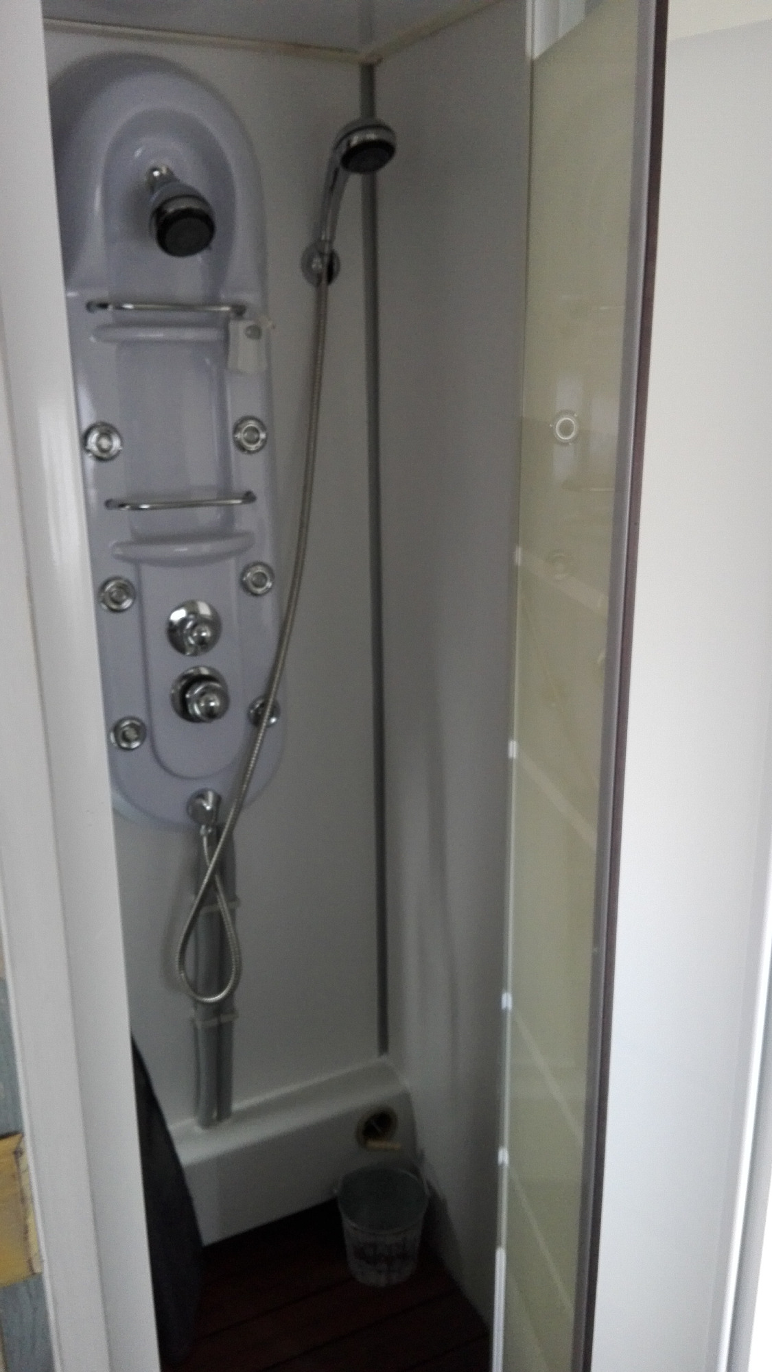

.. y unas fotos del salón y el baño nuevos...

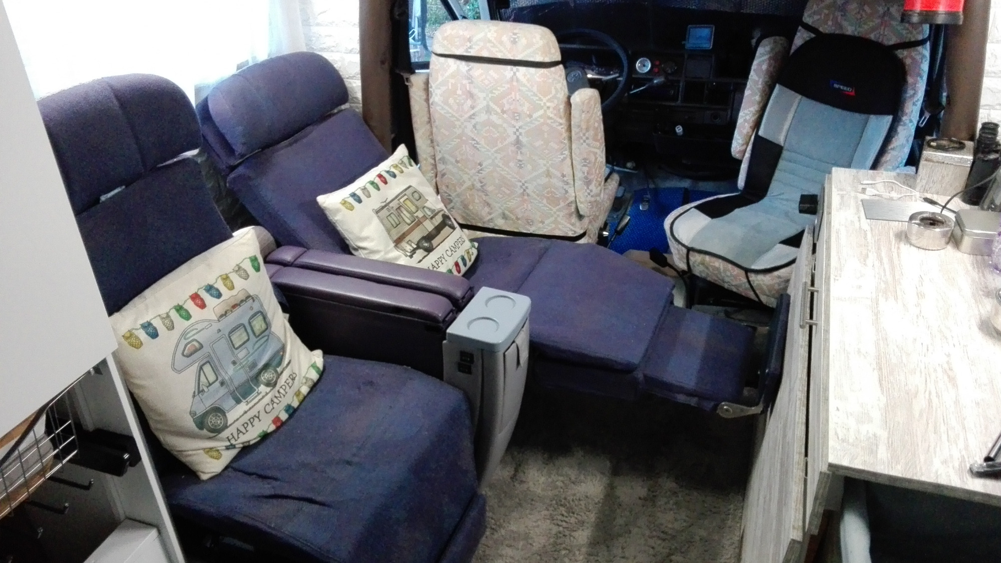

... los asientos del salón... sacados de un Boeing 777 ,,, si si, de la clase Business de un avión, con sus actuadores para reclinarlo  .meparto  .meparto

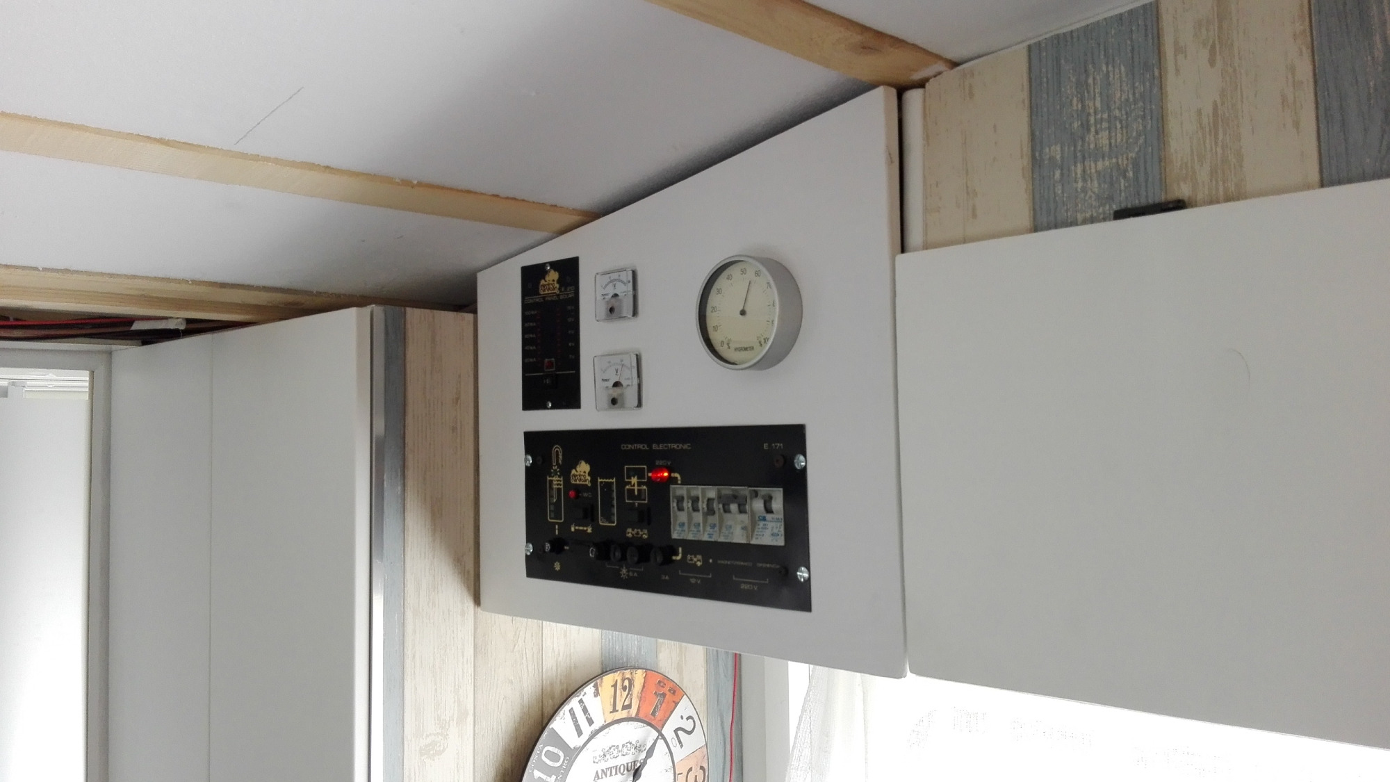

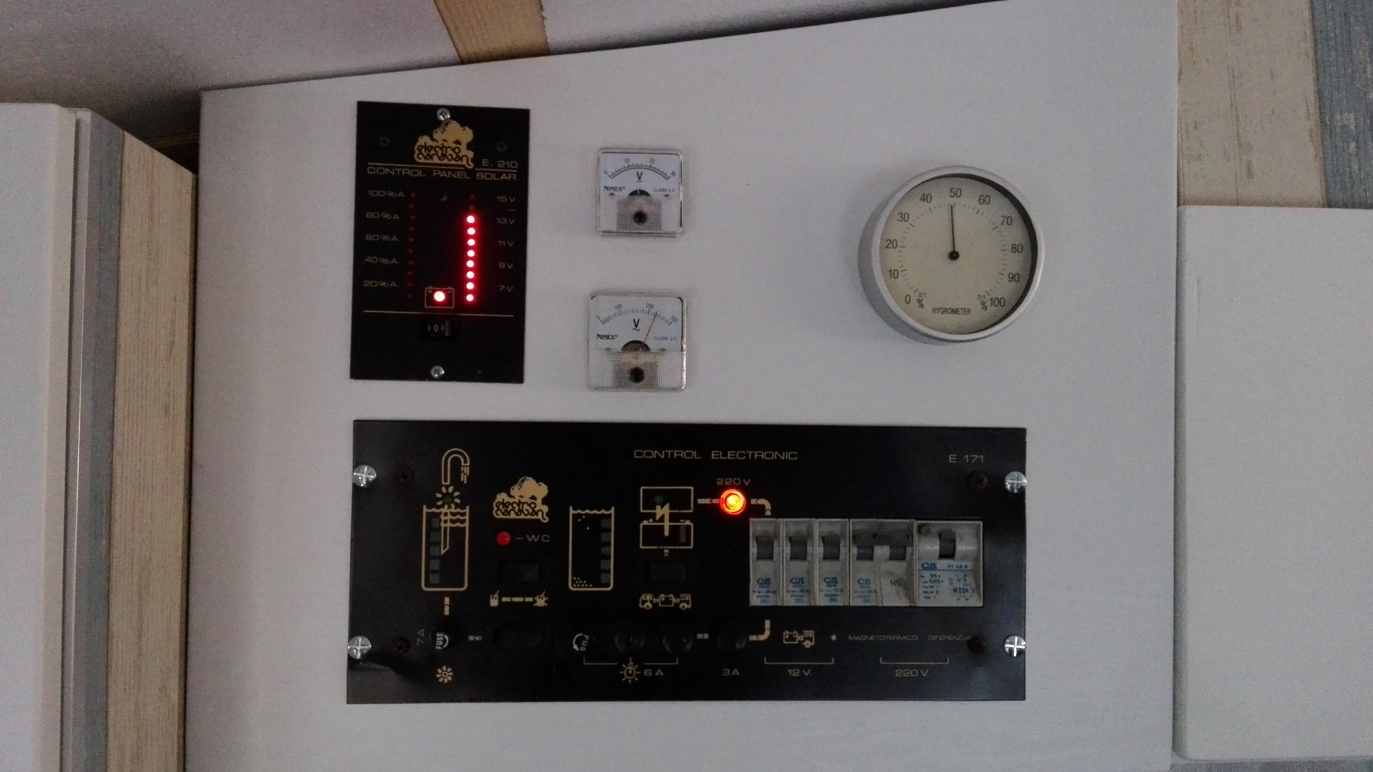

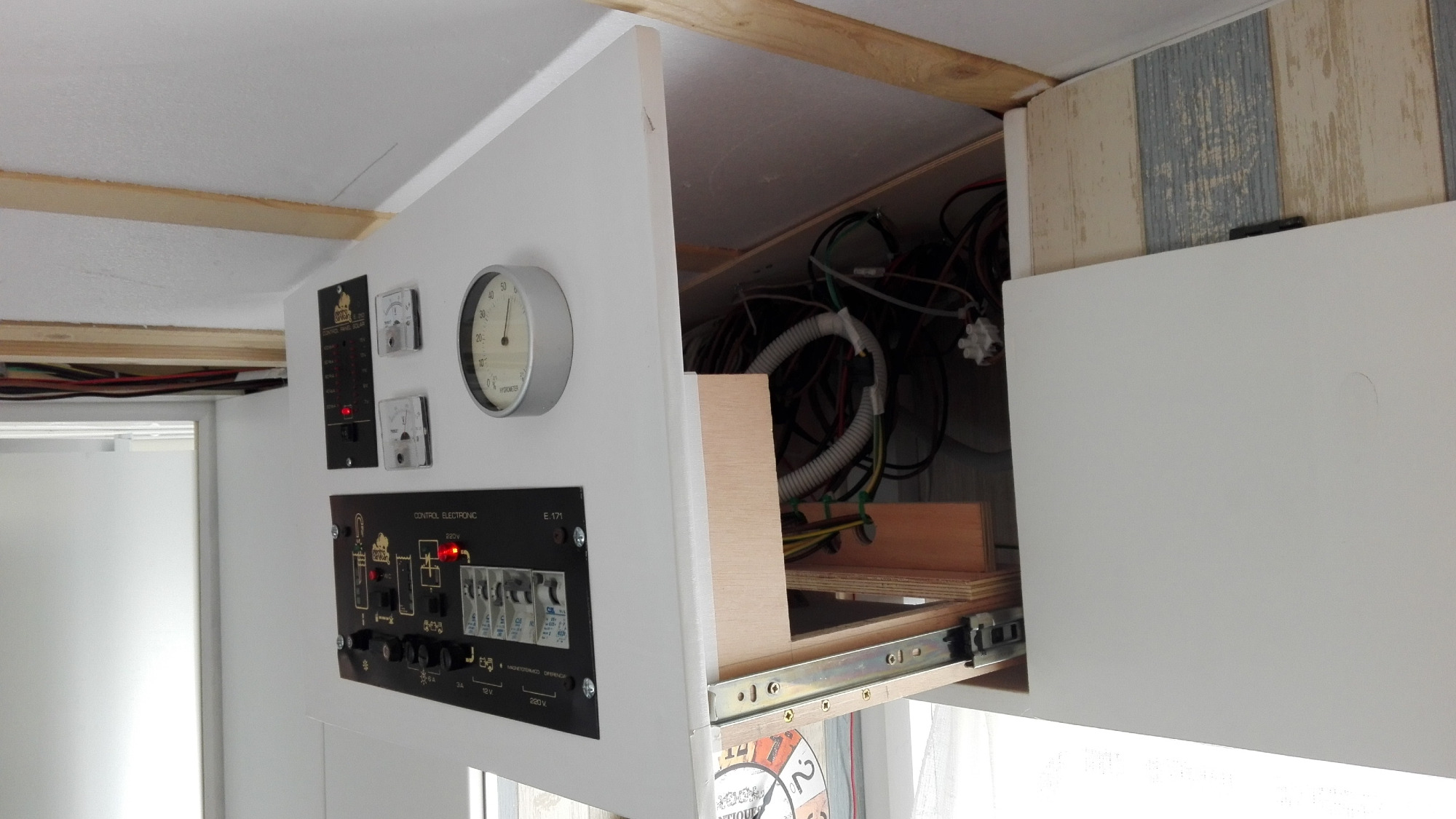

... y el cuadro eléctrico, completamente reciclado y operativo al 100% ... con un buen acceso por si hay alguna avería..

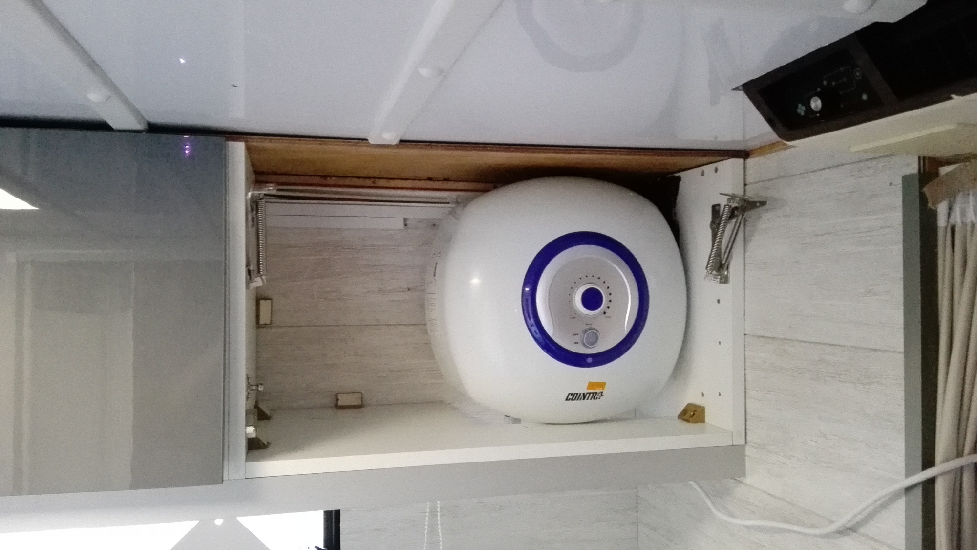

... por último, hoy mismo hemos terminado de instalar el acumulador de agua caliente. No me convencía mucho el calentador de gas.... calienta genial ... en 20 minutos tenemos agua casi hirviendo....

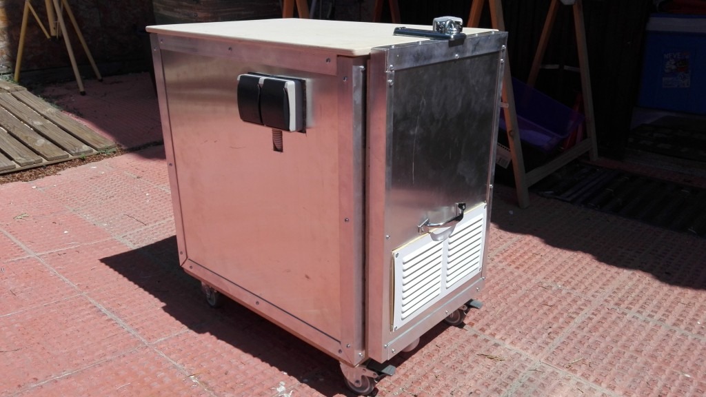

Ahora, este tema que tantas discusiones trae... llevo tiempo pensando en ello y al final, nos hemos decidido.

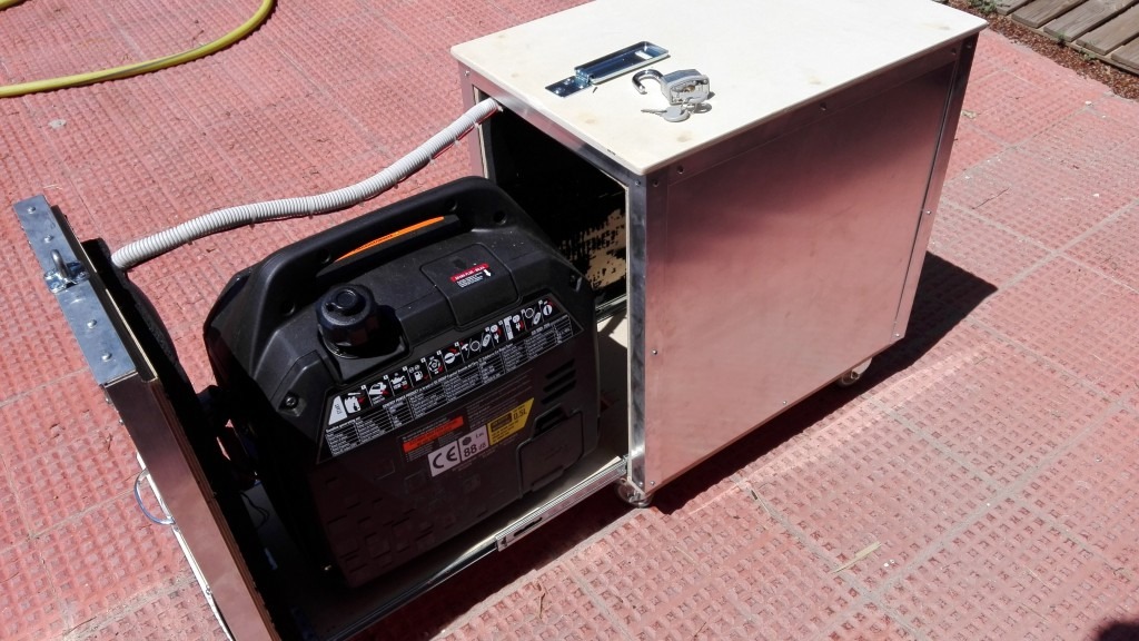

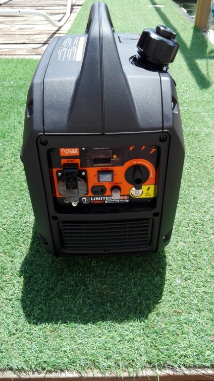

El aire acondicionado y agua caliente son 220 V. Imaginaros esta situación: vas en ruta y paras a comer, descansar.... en el típico apartadero de autopista, gasolinera o similar. Verano, 40º, y te apetece una siestecita de una horita al fresquito.... pues nada, arrancas el generador y enchufas el aire... ya está.

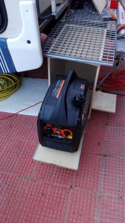

Hemos comprado esto:

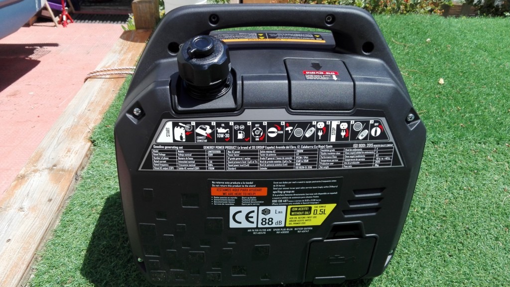

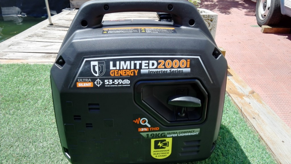

Generador GENERGY (fabricación Aragonesa)
1.700 w con picos de 2.000
Peso 19 kgs
88 db de máximo
53 db a 7 mts al 50% de carga
Arranque manual, eléctrico y con mando a distancia   .ereselmejor

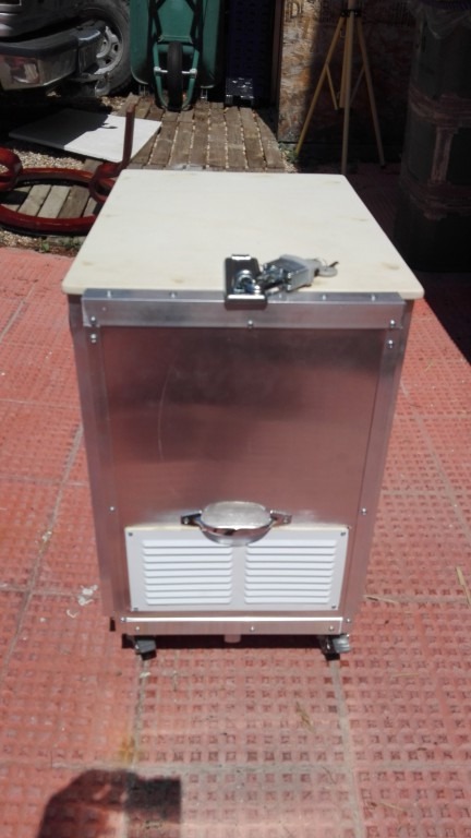

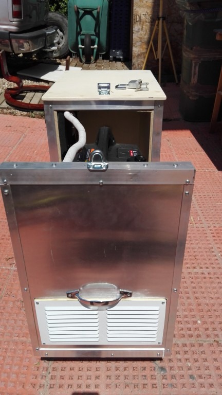

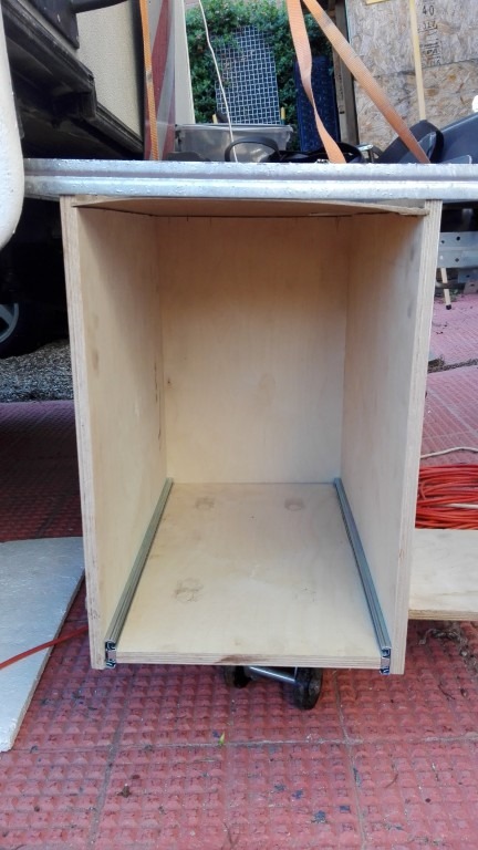

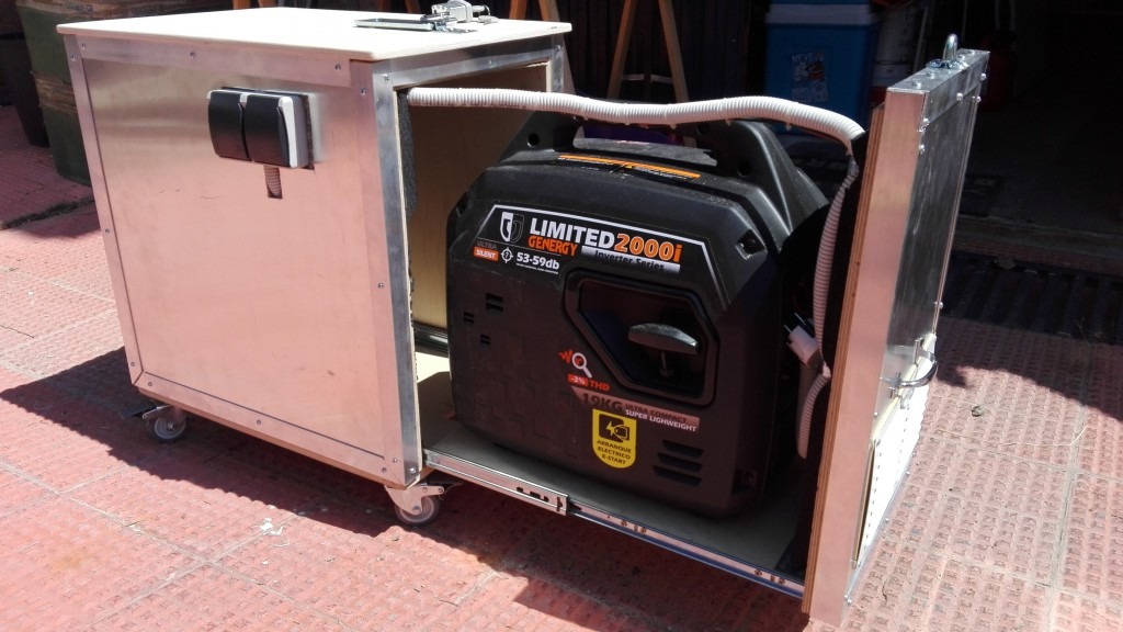

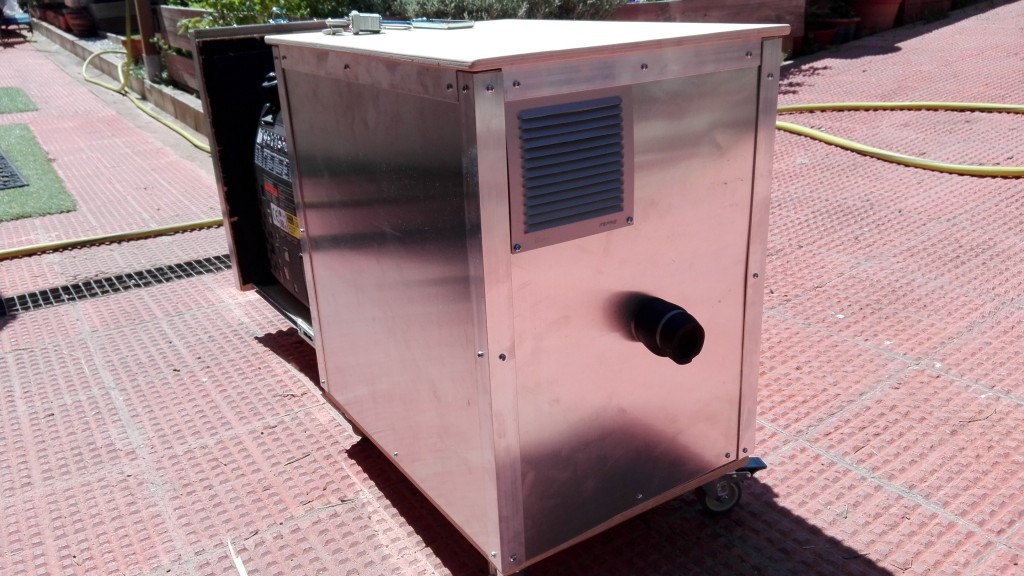

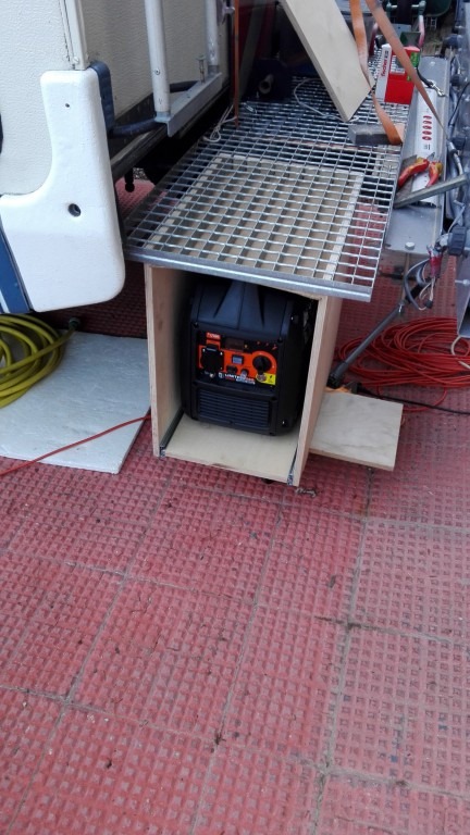

... ,y aunque es silencioso, lo hemos hecho más todavía; un buen cajón insonorizante ...
Este ha sido el resultado :
Se me ha ido de las manos el tamaño del cajón, pero no me importa... ya veré dónde lo metemos..

Tiene buena pinta, que precio ronda?
en cuanto al cajón si que parece un armatroste, pero si es efectivo en cuanto a ruido todo el mundo lo agradecerá y nadie te vendra a llamar la atención.
Lo que mas me gusta es que tenga arranque electrico y arranque con mando a distancia, eso es la ostia jaja
Pasarlo a gas será el siguiente paso... creo.
El cajón, aunque algo aparatoso, me ha salido muy efectivo. Puesto atrás, junto al garaje, con el consumo mínimo, dentro de la AC no se oye prácticamente nada, quizás un ligerísimo run run. Conectando el aire acondicionado, lógicamente no se oye el generador porque lo tapa la maquina del aire.
Por supuesto, respeto a los demás, como te gustaría que te respetaran a ti. De hecho no creo que lo utilice muy a menudo, está pensado para casos "especiales" donde no moleste a nadie.. condición indispensable para arrancarlo.
Lo del mando a distancia ?... la leche, no tienes ni que salir de la AC, lo arrancas y apagas desde dentro.
... y ahora lo mejor, el precio... el generador 599 €;  el cajón, exactamente no lo sé porque tenia cosas por casa, pero calculo que unos 150 € en números redondos...

Efectivamente... el lanzarote lo estuve mirando bien pero lo del arranque manual me echaba para atrás. En la web de Genergy no viene.
Al revés, creo que es demasiado moderno, ó quizás sea una versión especifica para algunas grandes superficies, no lo sé. lo compramos hace 10 unos días y lo encontré de casualidad en la web del L&M, y tampoco lo tenían en todos los centros.

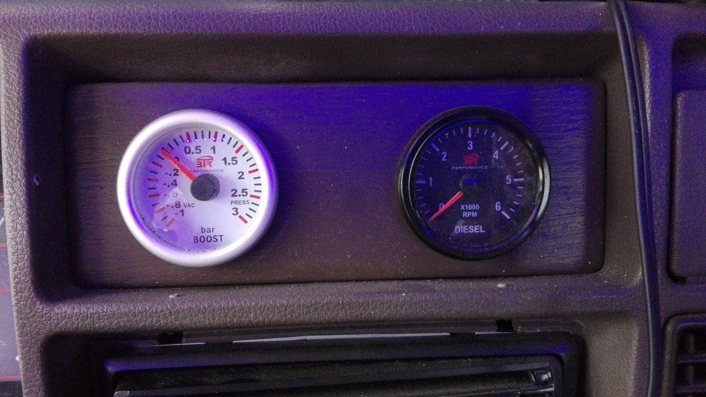

Otra consulta si no es abusar: he visto que has montado en el salpicadero 2 relojes, supongo que de presión y temperatura del aceite. Si es así, ¿dónde los has comprado y como los has instalado?.

No te puedo ayudar, de momento. Los dos relojes que instalé son de la presión del turbo y un cuenta-revoluciones.
Pero esos dos para el aceite los tengo en mente.. algún día caerán..

Hola Juan. El cuentarpm hace tiempo que lo quiero instalar pero no se como. Dónde lo compraste y cómo está conectado?
