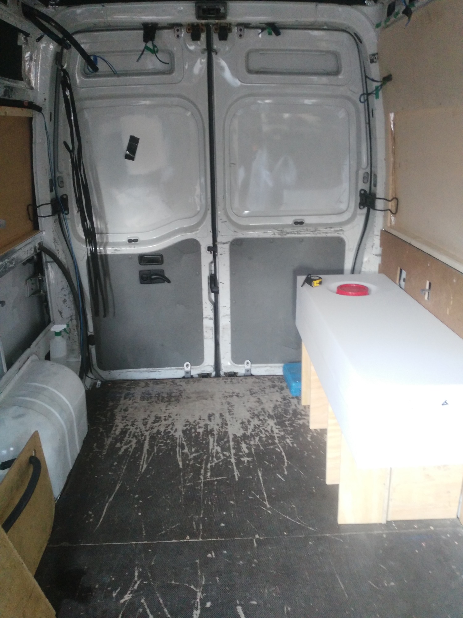

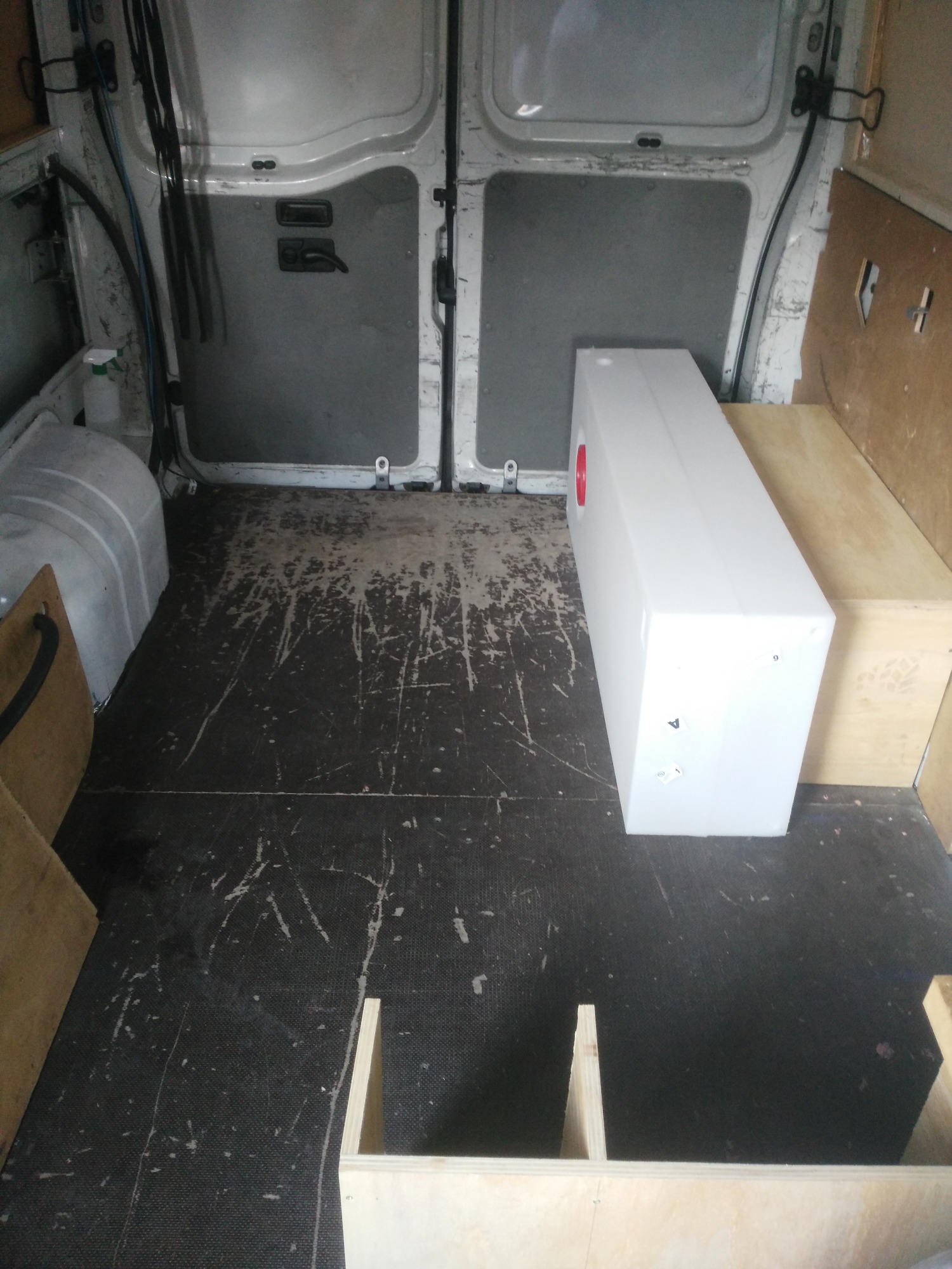

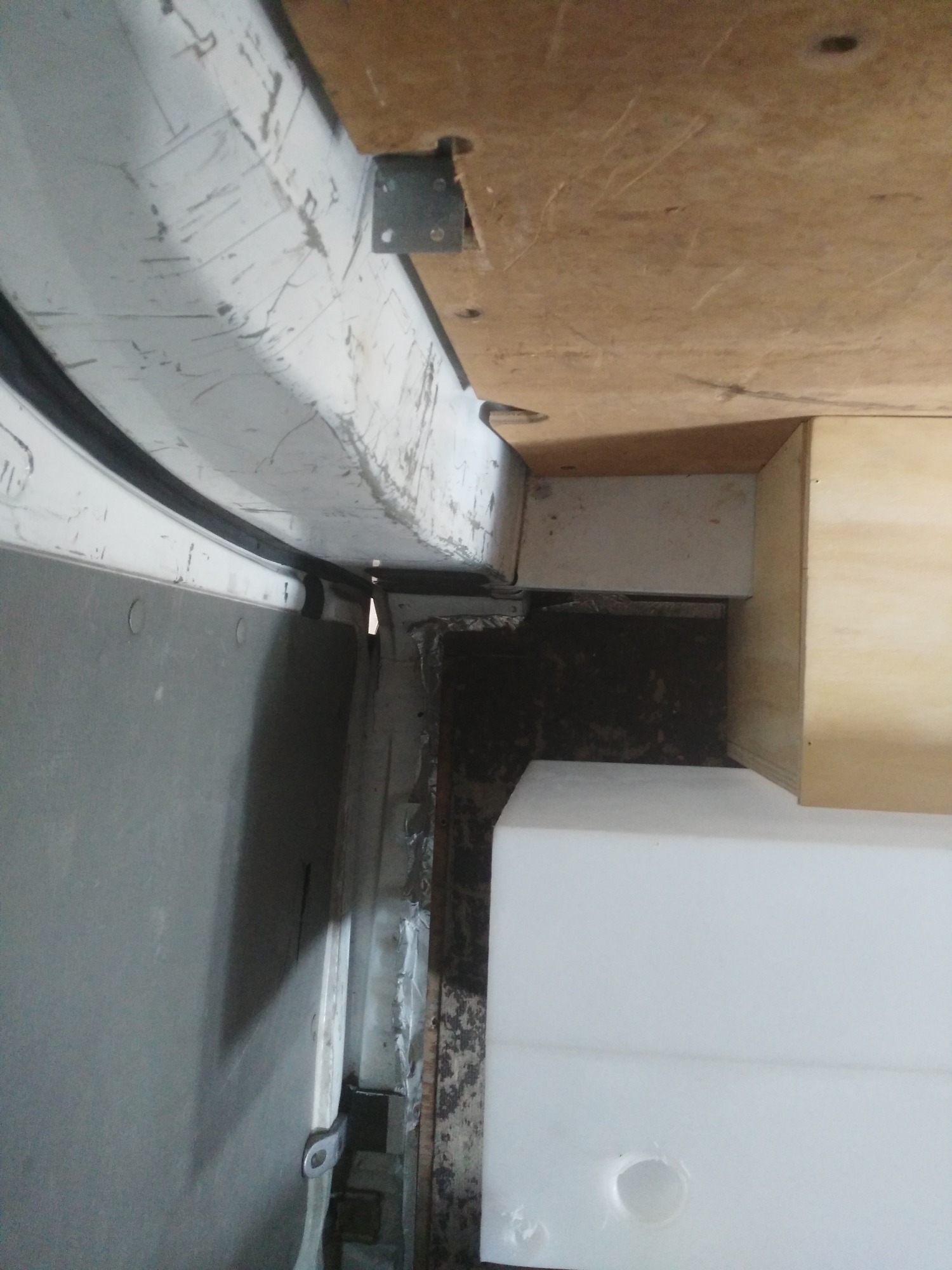

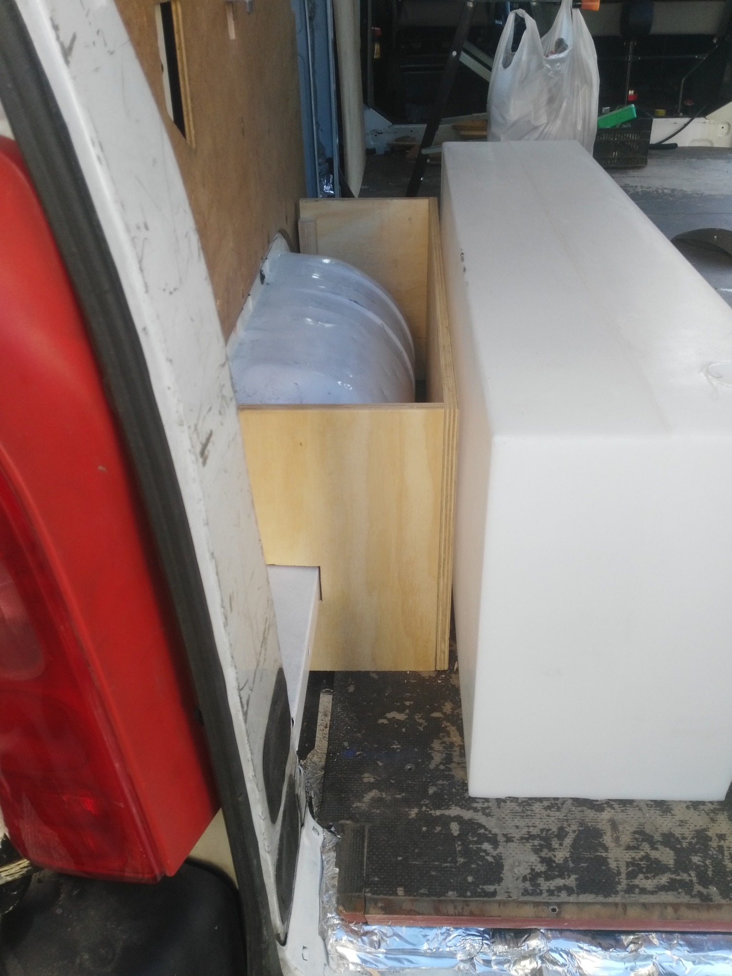

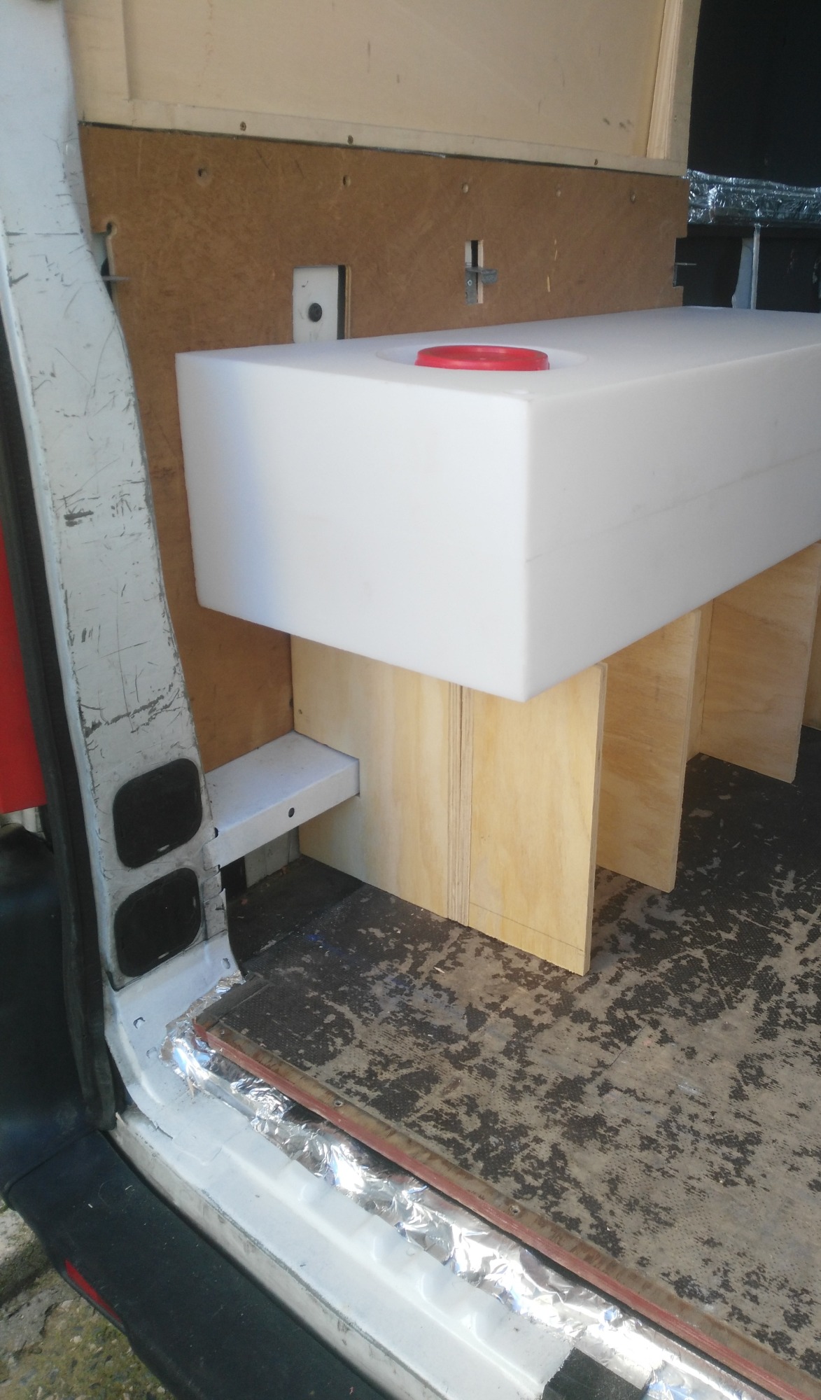

Toda la tarde me has tenido moviendo el depósito de agua jajajjajajaja me duelen hasta los riñones. Al final me quedo con la configuración que tenía en mente, lo veo más práctico y mejor control visual de instalación de agua, además de espacio y comodidad de montaje y desmontaje si fuera necesario.
Cierto es que por encima de podría hacer un arcón, pero no de 150 litros, algunos menos, no te puedes ajusta al depósito en su parte superior, que menos que dejar 10 centímetros libres para acceder a la sonda de agua, la tapa para limpiar depósito o lo que surja, avanzaría hacia el centro 10 centímetros más respeto la ora posición que tampoco es tanto y lo que menos me gusta es que quedan pequeños espacios muertos y poco espacio para bomba de agua y expansión, al final lo que puedas ganar por un lado, creo que pierdes más por otro.
Pongo unas fotos para que se vea y gracias por hacerme mirar la otra opción con detalle, había barajado esa posibilidad, pero no me convence, ahora estoy más seguro de cómo quiero montarlo.
El hueco que llega al suelo tiene 15 cm de fondo, 25 cm de ancho y 45 cm de alto que no tendría acceso, del paso de ruedas al la parte alta del depósito 7 cm de 25 de ancho y 1200 cm de largo, que si hago un arcón por encima, difícil acceso por qué con la viga de la puerta estrecha a la mitad, con lo cuál...
El hueco muy reducido para montar nada con holgura y poder manipular cómodamente en caso de necesidad
Así creo que mejor

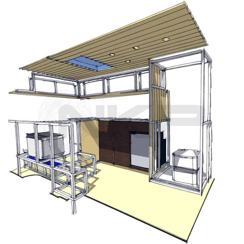

He instalado muchos depósitos en esa posición y así debajo pongo calefacción, agua caliente, etc. Eso sí... ahí suele ser complicado poner la bocana de llenado por fuera porque te subes a las vigas
Mira lo del depósito:
Ese en concreto es de 104 litros de capacidad
Alucino con esa estructura, joder lo que disfrutaría yo haciendo eso, está hecha a prueba de bombas pero me parece un trabajo de lo más curioso y bien hecho, imagino que será aluminio, la cabeza me arde, necesito un camión de tubos de aluminio y un autobús para camperizar y si pudiera ser uno americano escolar sería la reostia, que pasada, viendo estas fotos tengo la sensación de que estoy haciendo una mierda jajajajajaj, no veo bien, tienes puesto también perfiles de montar pladur? Explica un poco, que curiosidad por dios menudo mecano.
La junta la verdad es que no me da confianza, pero si dices que no hay problema, para no complicarme demasiado la montaré como viene y como dices, si el el futuro da problemas, con desmontar que es fácil y rápido pues le daría otra solución, sobre la bocana es cierto lo que dices y a eso le llevo dado muchas vueltas por qué apenas quedan unos centímetros de diferencia entre el nivel de la bocana y el depósito sin pasar de la viga que no lo haré, ya estudiaré ese tema con más detenimiento, pues tengo pensado varias cosas.

Cita de: 57 en Febrero 20, 2020, 21:54:49 pmAlucino con esa estructura, joder lo que disfrutaría yo haciendo eso, está hecha a prueba de bombas pero me parece un trabajo de lo más curioso y bien hecho, imagino que será aluminio, la cabeza me arde, necesito un camión de tubos de aluminio y un autobús para camperizar y si pudiera ser uno americano escolar sería la reostia, que pasada, viendo estas fotos tengo la sensación de que estoy haciendo una mierda jajajajajaj, no veo bien, tienes puesto también perfiles de montar pladur? Explica un poco, que curiosidad por dios menudo mecano.
Gracias eneko

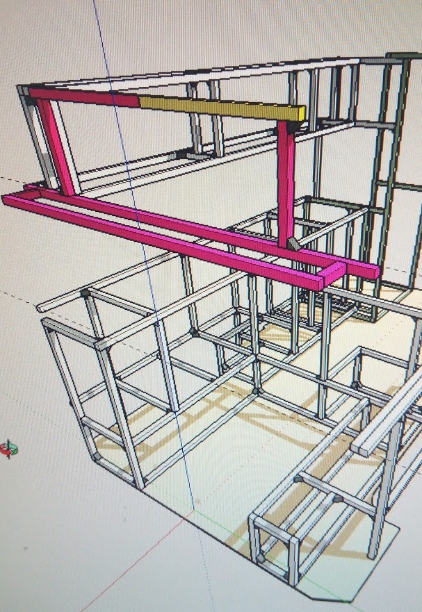

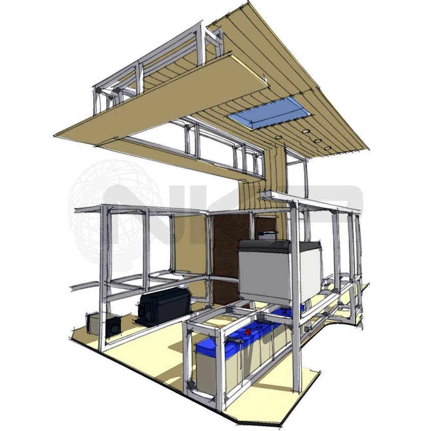

Es todo aluminio en tubo cuadrado 30x30x2mms (bajo pedido), angulares de 20x20 y 25x15, está armado con escuadras de inyección de sistemas de aluminio modular que adaptamos y que se montan con tornillería inox M6 allen sobre tuercas remachables de acero M6
Sin más... este proyecto va así.. lo que no quiere decir que sea ni mejor ni peor.. es así... no pienses que estás haciendo una mierda pq no tienes motivos... por no hablar de costes, medios, etc y de que vivimos de ello.. no te exijas eso porque no sería justo contigo mismo.
Además... es complejo por lo que partimos de un modelo 3d para ir armando el esqueleto; de ningún modo es algo aleatorio que me ponga ahí a unir hierros porque acabaría más loco aún
Perfilería de pladur? hasta ahí podríamos llegar  .lengua2  no no no algo no has visto bien  ;D
Tenemos varios modelos creados y los planos en Cad y vamos creando bloques de trabajo y mecanizando todos los componentes intentando no perdernos
Pero lo dicho....es otro rollo no te enfrasques pq vas bien... no pierdas la perspectiva o puedes acabar chalao... sé de primera mano eso .meparto

Cita de: 57 en Febrero 20, 2020, 21:30:58 pmToda la tarde me has tenido moviendo el depósito de agua jajajjajajaja me duelen hasta los riñones. Al final me quedo con la configuración que tenía en mente, lo veo más práctico y mejor control visual de instalación de agua, además de espacio y comodidad de montaje y desmontaje si fuera necesario.
Así creo que mejor
Toda la tarde
Yo creo que esa forma tuya de sobreelevar el depósito sobre el paso de ruedas es la más práctica que he visto.   Me la apunto para cuando toque.

Cita de: eneko en Febrero 21, 2020, 10:21:07 amEs todo aluminio en tubo cuadrado 30x30x2mms (bajo pedido), angulares de 20x20 y 25x15, está armado con escuadras de inyección de sistemas de aluminio modular que adaptamos y que se montan con tornillería inox M6 allen sobre tuercas remachables de acero M6
Con lo chalao que yo estoy lo que me hacía falta jajajajajaj, me parece un montaje muy bonito y divertido, entiendo que tiene que ser siguiendo unos planos y que no es algo aleatorio, nunca había visto un montaje así, me ha gustado mucho ese sistema

Cita de: Alberto 577 en Febrero 21, 2020, 13:36:36 pmYo creo que esa forma tuya de sobreelevar el depósito sobre el paso de ruedas es la más práctica que he visto.   Me la apunto para cuando toque.
Siguiendo las indicaciones de abasel pase una tarde entera moviendo el depósito, comprobando ambas configuraciones, en principio tenía pensado montarlo como dice, algunas páginas más atrás lo comenté, pues mi idea era hacer un arcón por encima y colgado de los hierros de la cama, después fue tomando más peso como lo voy a hacer, creo que se ahorra espacio y más visibilidad de la instalación de agua, aún asi, si decides hacerlo igual, dedícale unas horas y comprueba por ti mismo como quedaría mejor, vienes este finde al la vera?
