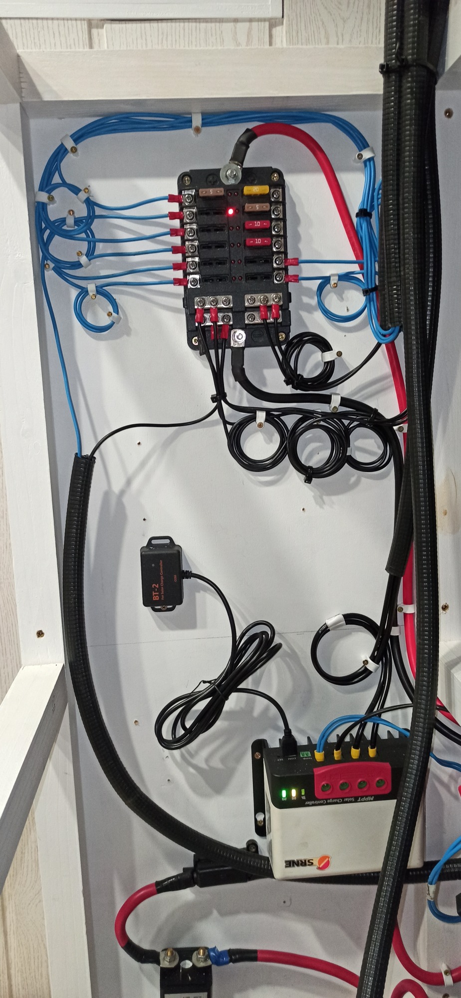

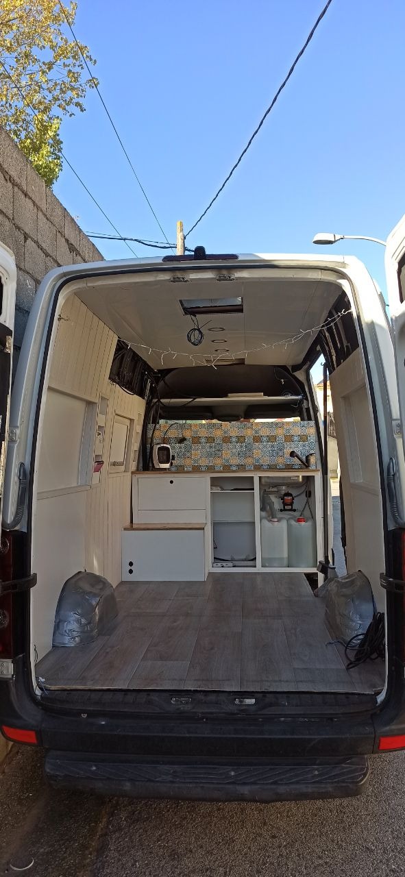

Al final cabe la electricidad dentro del mueble incluida la batería de 250Ah.
Aún me quedan cosas por poner y cambiar algo de lo hecho.
karpediem1977
Cita de: Aitor54 en Diciembre 05, 2020, 00:06:34 amAl final cabe la electricidad dentro del mueble incluida la batería de 250Ah.
No se si las "cocas" en los cables serán buena idea, al menos en 220v he oido evitarlas por hacer efecto bobina..

Cita de: karpediem1977 en Diciembre 05, 2020, 07:24:29 amNo se si las "cocas" en los cables serán buena idea, al menos en 220v he oido evitarlas por hacer efecto bobina..
Lo pensé, pero me dijo un amigo electricista que si le iba a poner 50 vueltas no, pero con 5 vueltas no lo iba a notar.

los 2 cables que salen del regulador, ¿va uno a cada bateria? no se vuelve loco? si los tienes conectados por ahi, es como si las baterias estuviesen siempre conectadas no?
Aitor54
Del controlador de la placa solar dices?
Si es así tiene el cable de entrada de la placa y los de salida hacia la batería auxiliar. Si te refieres a que salen 2 cables positivos y dos negativos del controlador, los dos van a la batería auxiliar, lo puse doble para aumentar la sección.

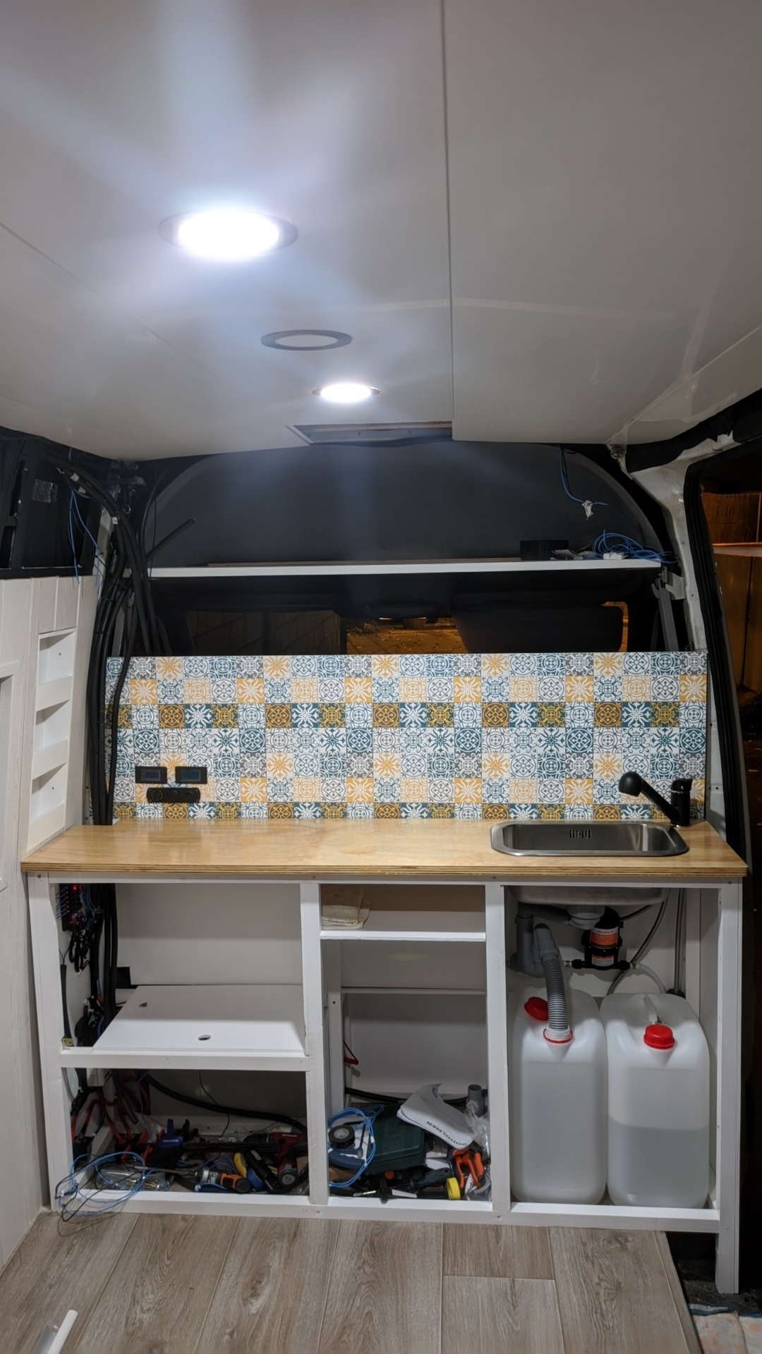

Un poquito más, cámara trasera ya conectada a la luz de marcha atrás, pasado la manguera de 220v a su sitio y alguna maderita más. También algún embellecedor que faltaba, aunque quedan algunos más.

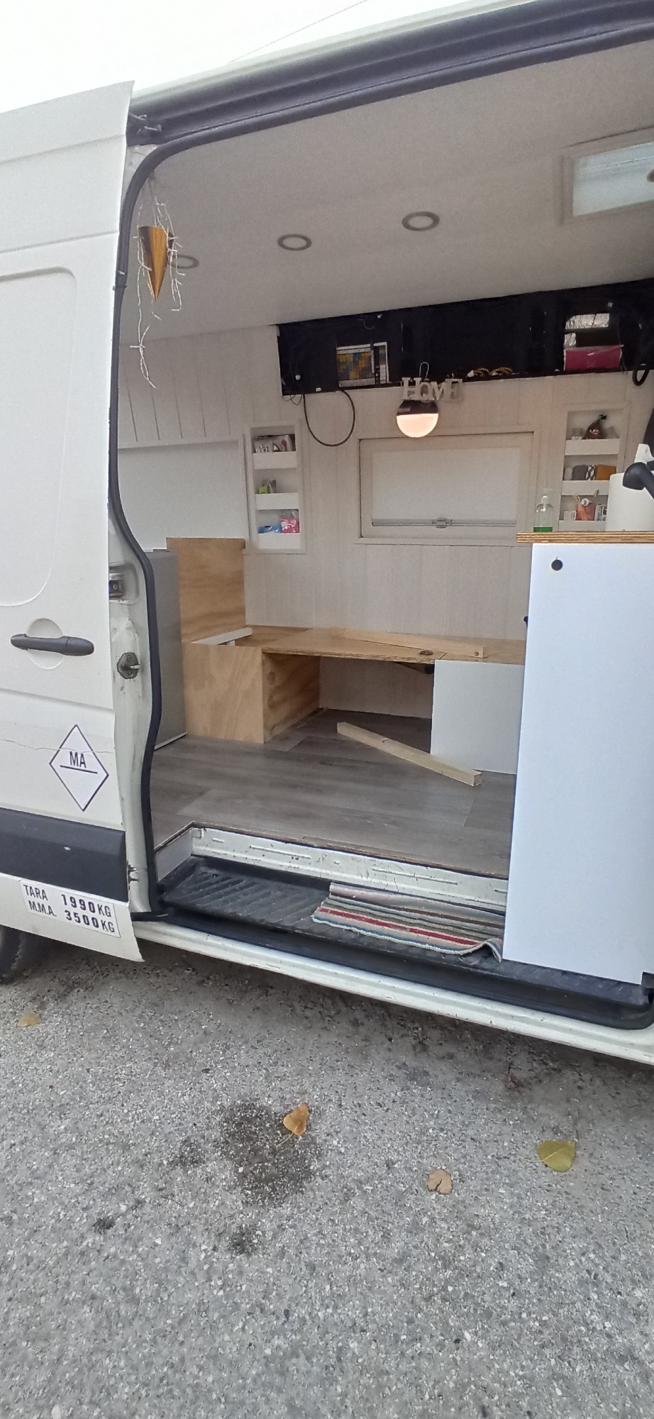

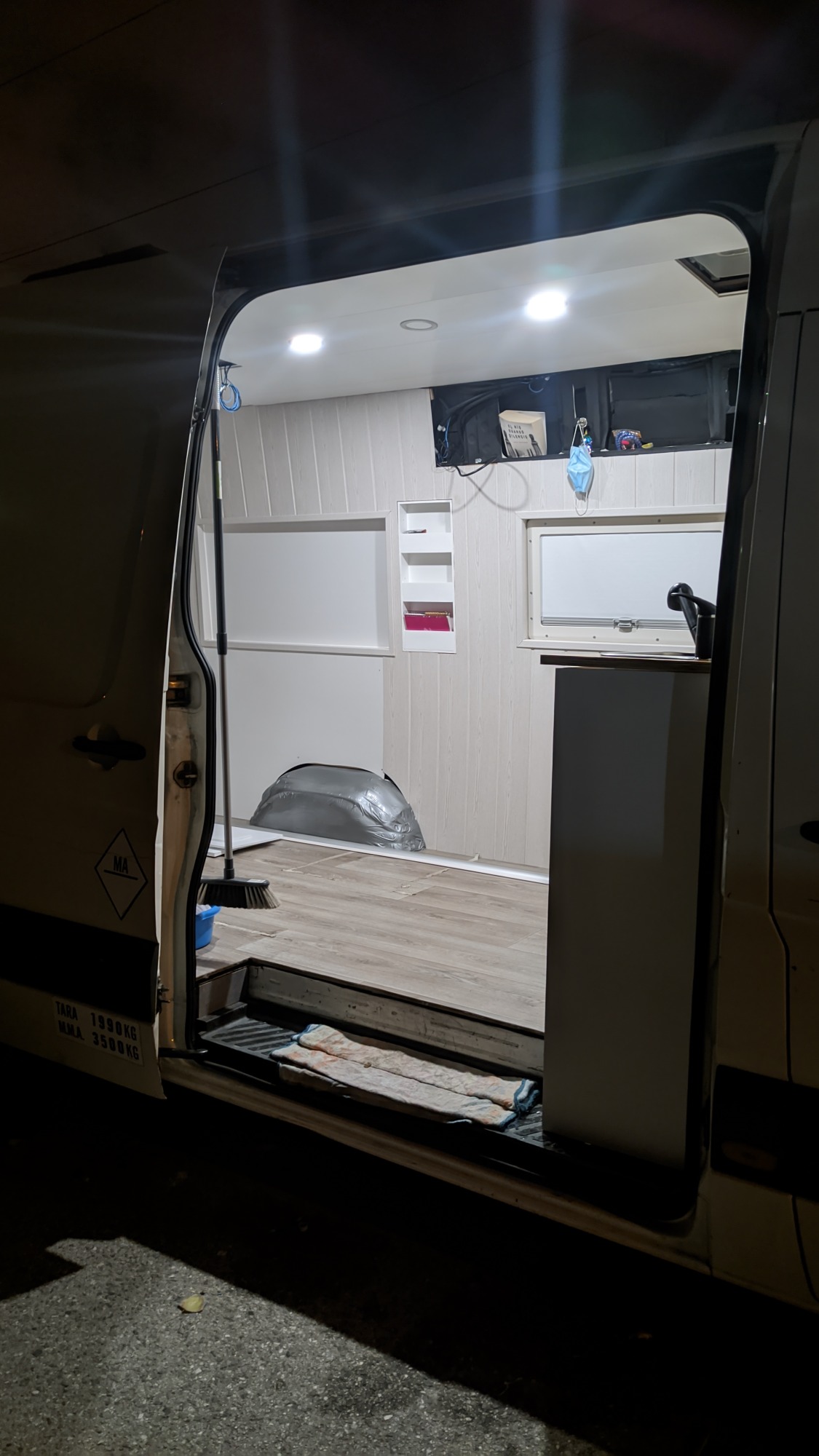

La cama/mesa de la pequeña ya está casi lista.
