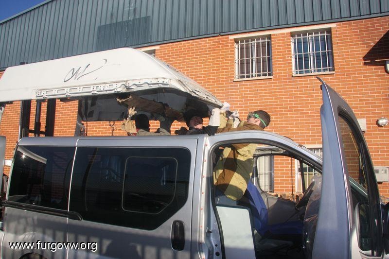

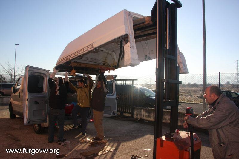

80€ me dijeron en un desguace que me cobrarían por un techo de una H2 en el caso de que tubieran alguno. Hasta me lo cortaban ellos....
No está nada mal el precio....eh?
Hablé con un homologador y me dijeron que no habría problemas. Habría que mirar si hay cambiar las puertas o no...
Hay por el foro este trabajo monumental de este compi...

No puse el hilo porque no lo encontré....a ver si lo encuentro... ;)
Pude colgar las fotos porque las había descargado hace tiempo....
