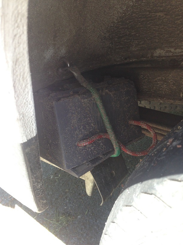

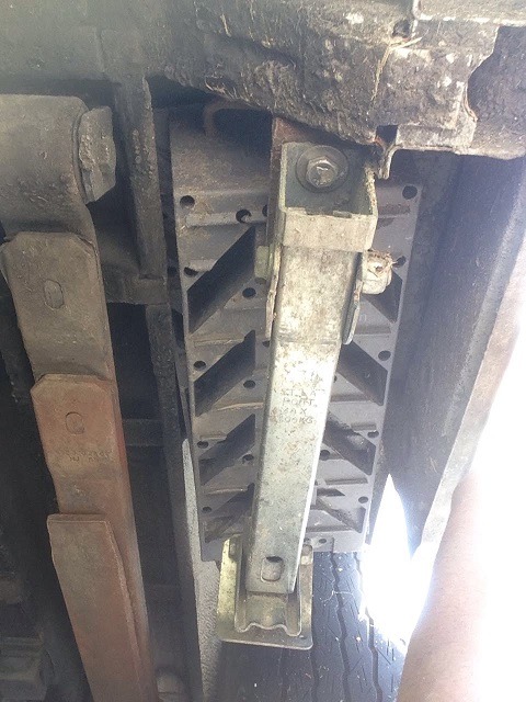

En mi caso, también por cuestión de higiene, opté desde el principio por encajarlas en los bajos, ocultas por el faldón posterior derecho, a partir del paso de rueda, para lo que aproveché la ubicación de las patas estabilizadoras que los retienen con mucha seguridad.
Si no tuvieras esa posibilidad, siempre encontrarás un espacio accesible desde un lateral para trincarlas con un pulpo o similar.

buena memòria, pero has puesto el link del escalón, los calzos los llevo en el otro lado, hará más de 15 años que los llevo alli en los bajos sin cambiar la estantería, sólo he cambiado de calzos:
http://www.furgovw.org/index.php?topic=8079.0

Hola Alcasa... acabo de ver tu enlace y curiosamente he optado por lo contrario... en lugar de taponar cualquier abertura, he practicado taladros (10mm.) de drenaje en todas las cavidades ciegas, porque es cierto que se acumula todo el agua del mundo que le escupe la rueda cuando circulas con suelo mojado, y así me aseguro de que se evacua siempre.

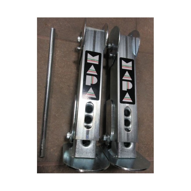

Si, si... las considero imprescindibles cuando la furgo la ocupa más de una persona, porque los movimientos de uno repercuten siempre en el otro.
Te cuelgo el enlace de las que yo tengo instaladas:
https://www.eurotete.com/es/pilotos-calzos-exterior/calzos-cunas-estacionamiento/patas-estabilizadoras-mapa-de-2738-cm-para-autocaravana-y-caravana/

Sí, dos que estabilizan el tren trasero, porque es donde más se aprecian los vaivenes.
No se actúa con manivela, sino con una varilla de 12mm. que la iza por palanca de la misma manera que los gatos hidráulicos... es muy fácil y rápido, porque solo tienes que trasladar la tensión de las dos ballestas a las dos patas (suficiente con +/- 5cmm.) y se desactivan dándole un golpe de puntera a la palanca de retención... un minuto para activarlas y otro para replegarlas (solo una ocasión entre mil, olvidé retirarlas y el estropicio lo solucioné con el apriete en tornillo de la placa en U del cuerpo)
Te confieso que es uno de los gadgets que más valoro por la estabilidad que consigues, sobre todo cuando estás expuesto a viento racheado.
Te pongo otra foto desde el paso de rueda, donde se aprecia en la misma ubicación, los calzos estibados sobre la pata replegada.

¿Las patas replegadas tiene un seguro de bloqueo para que no "caigan"? ¿cómo van sujetas al chasis?
He visto en la web del fabricante que solo son para 500Kg.  .llorando
