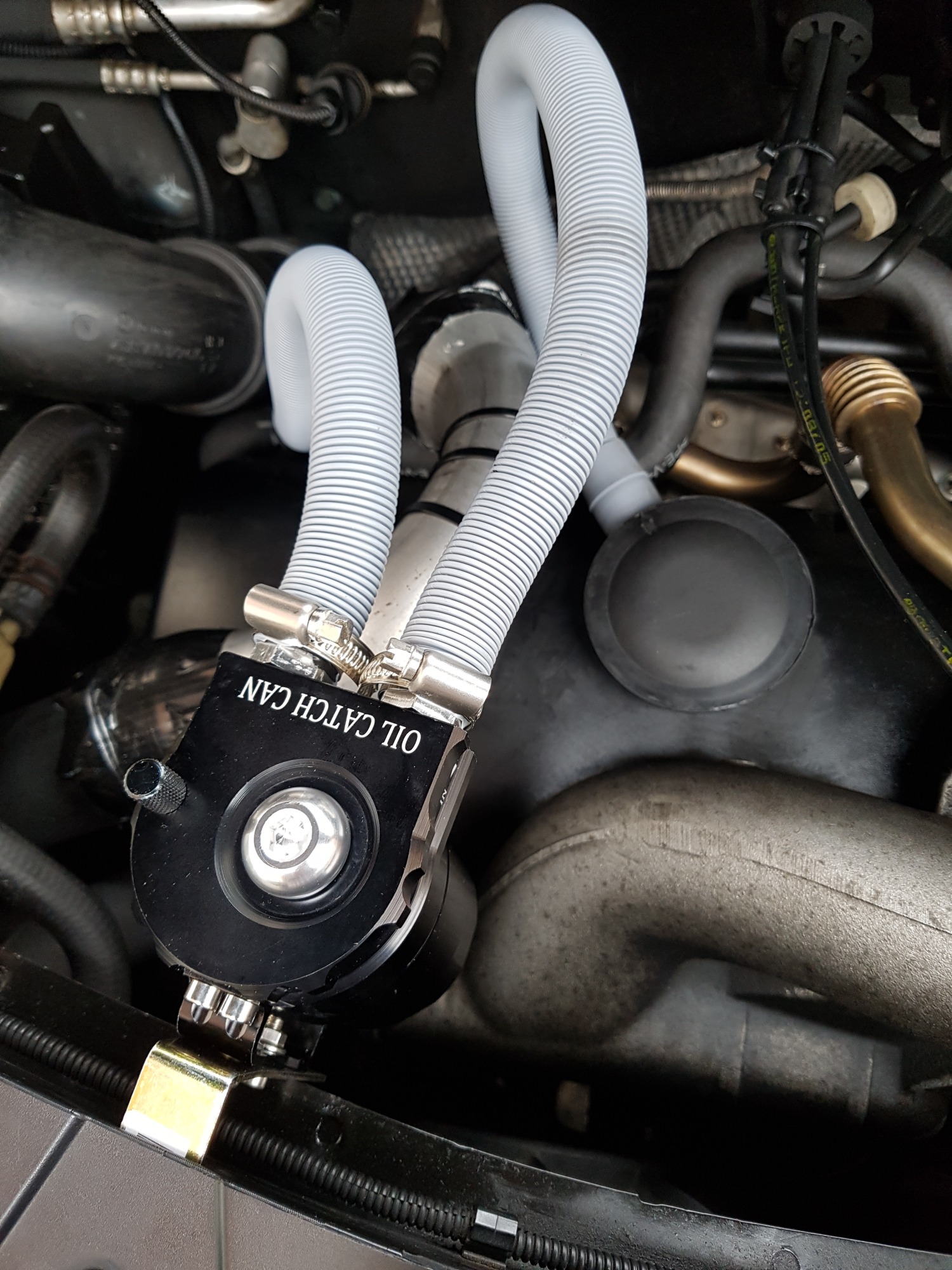

Diciembre 09, 2019, 13:07:17 pm #19 Ultima modificación: Diciembre 09, 2019, 17:42:34 pm por mamasita
Buenas,aquí os dejo esta foto... En mi opinión, el aceite y los gases de la egr, no tienen sentido en la admisión de un motor de combustión... Si se trata de contaminar menos, que empiecen por cambiar el frontal de los millones de camiones que circulan por el mundo,o mejor! Que dejen de impedir la emergencia de energías limpias cómo él magnetismo permanente,entre otros...
La instalación es provisional, a falta de encontrar los manguitos adecuados...
