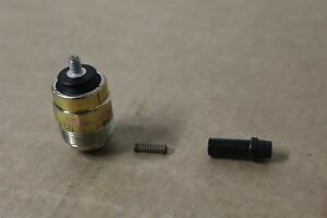

No sé si estoy equivocado,pero me parece que esos motores llevan encima de la bomba una válvula, que tiene una conexión de corriente,y si ese fallaba o por algún motivo quedaba sin corriente no dejaba pasar gasoil a la bomba

Hola, si la válvula tiene corriente pero no da paso al gasoil. Sácala, creo que con una llave de 24, en la parte inferior tiene una pieza móvil con un muelle. Sacas esa pieza y el muelle, colocas la válvula en su sitio y ya no corta el paso del gasoil.
