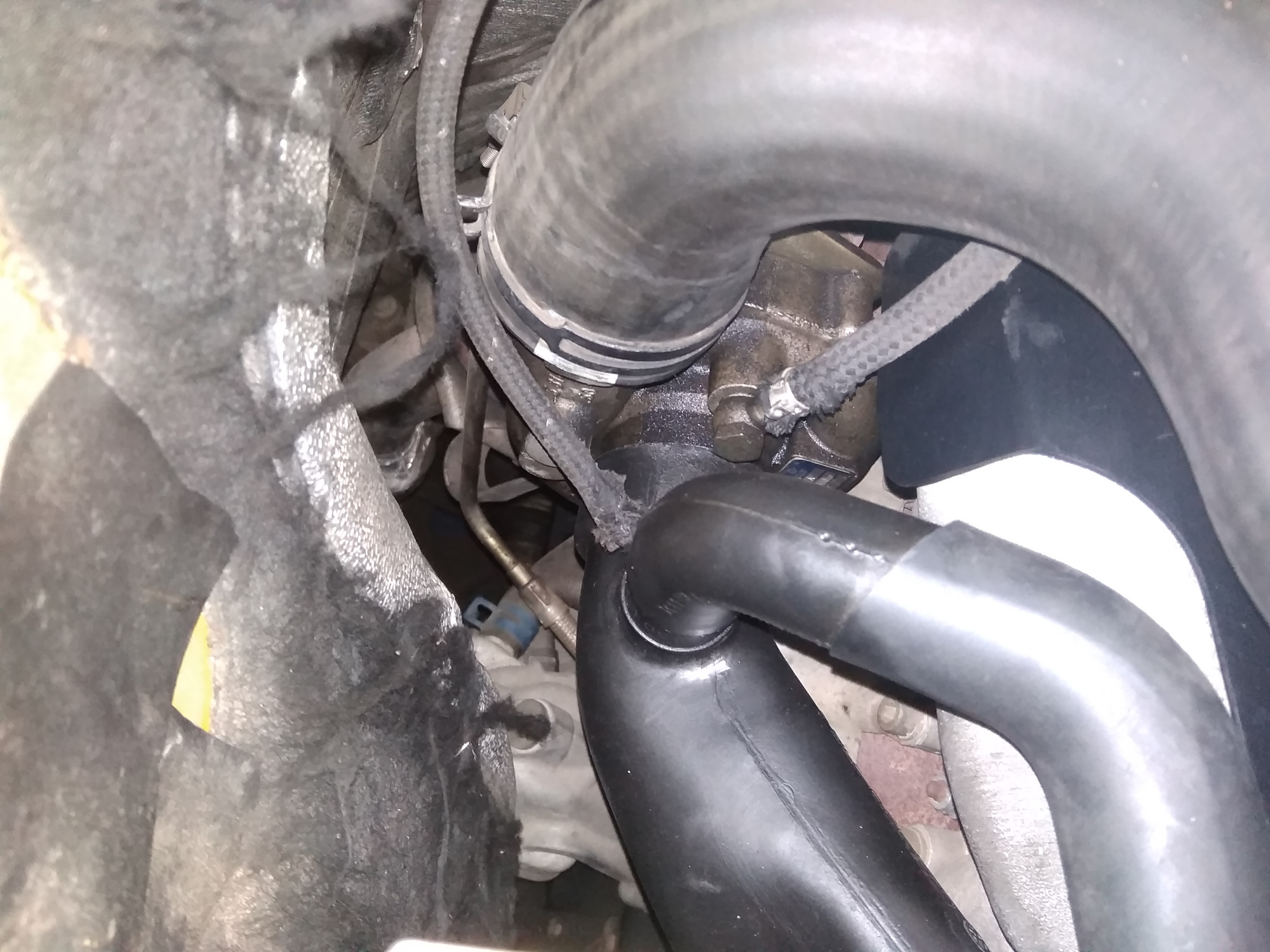

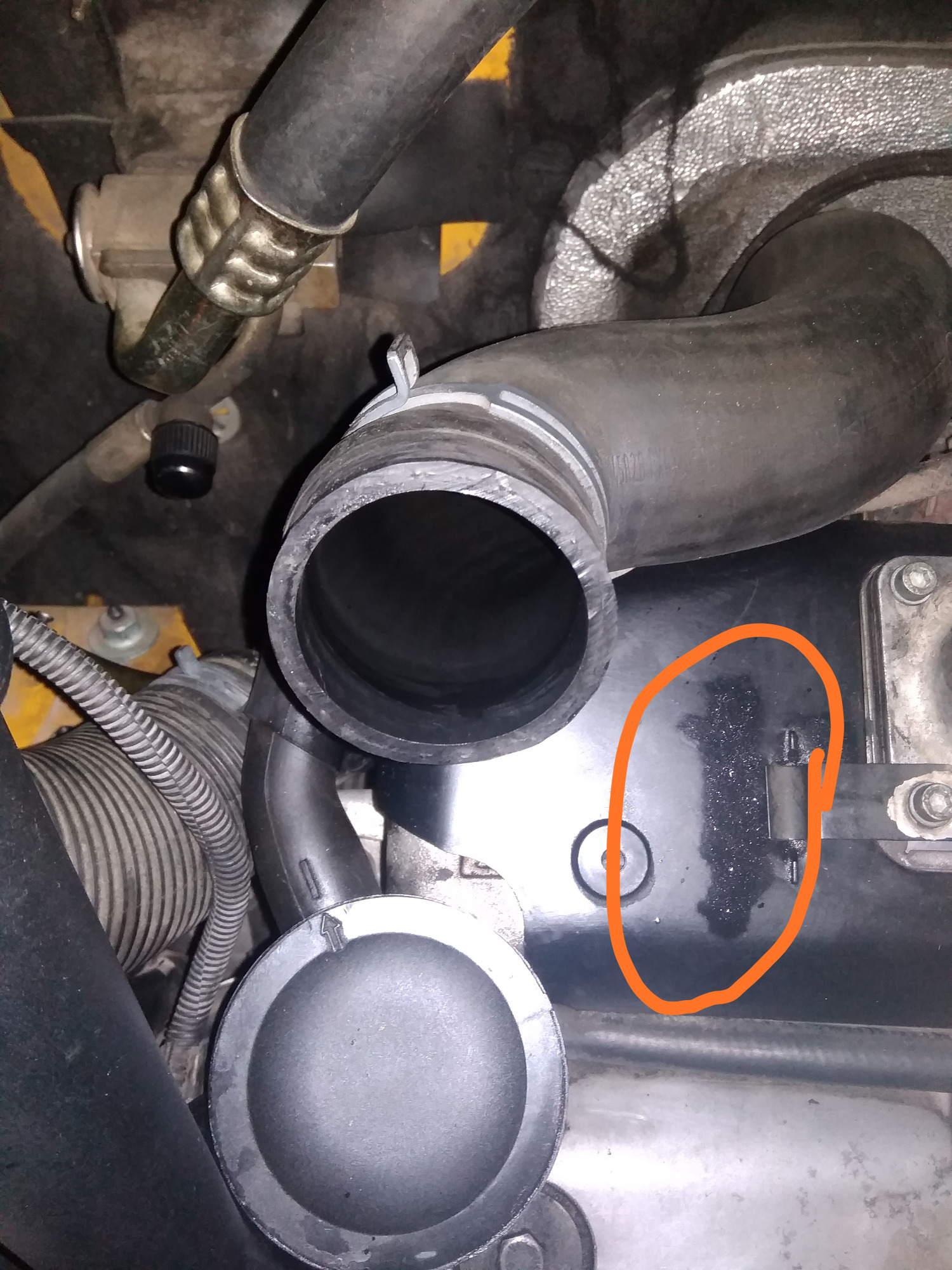

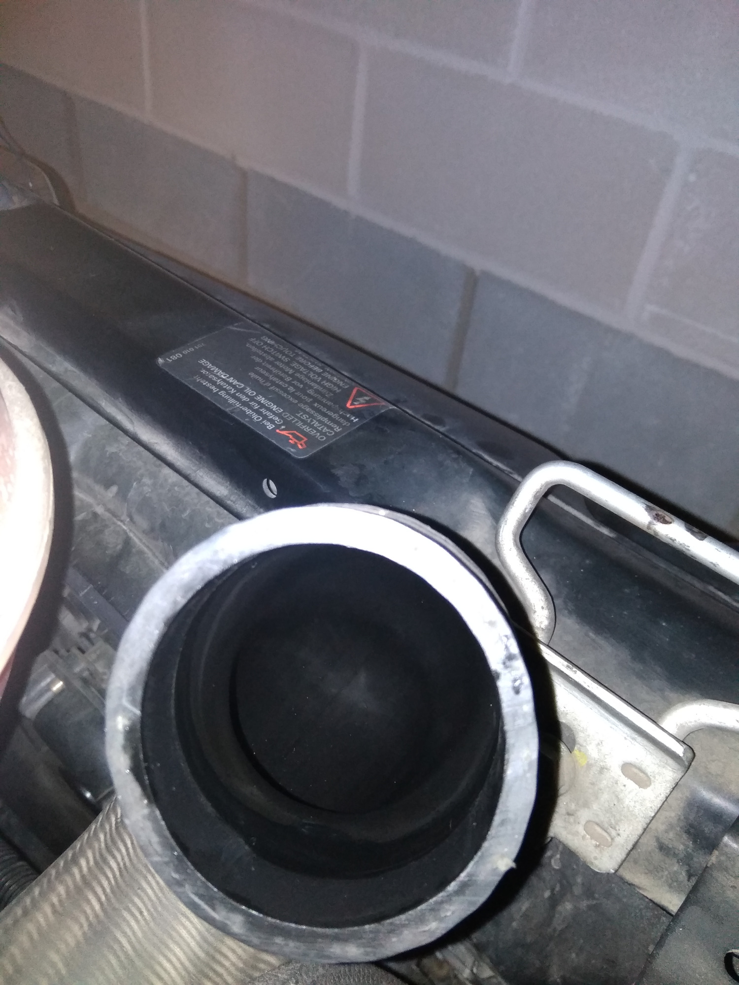

Aqui unas fotos de como esta de aceite,parece que poco, asi que espero que pueda aguantar unos miles de km mas.el intercooler ya esta en reparacion.
en el circulo naranja  la gota que cae y que por no darme cuenta lo puso todo perdido, esa gota es de unos 600km.
muchas gracias jow jow,hare como me dices.
