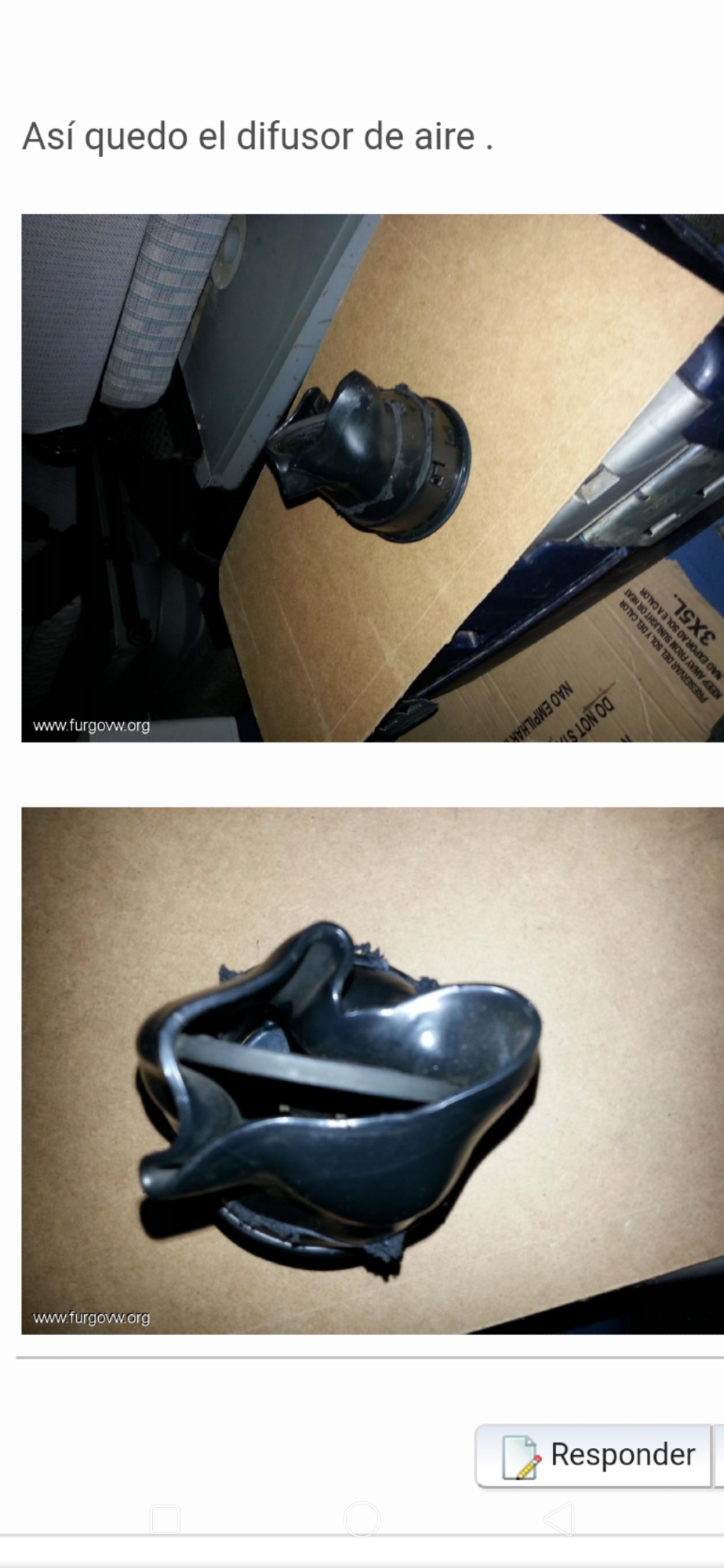

Yo no usaría los conductos de calefacción de la furgoneta.
Yo lo hice y tuve un gran susto .
Cuando a mitad de la noche se me empezó a derretir el difusor de la calefacción.empezo a oler muy fuerte a plástico quemado y tuve que salir corriendo de la furgo en plena noche.
Hecha un vistazo a la foto para que veas cómo quedó la tobera de salida de aire.
Y tuve suerte que la calefacción (eberspacher)corto ella sola por temperatura.
Las calefacción estacionaria funciona a bastante más temperatura que la del vehículo

Cita de: chivi79 en Noviembre 13, 2019, 16:31:20 pmYo no usaría los conductos de calefacción de la furgoneta.

Ese difusor lo puse sustituyendo la salida que tienen las Californias antiguas en el suelo pegado al armario de la cocina.
No directamente en la salida de la calefacción.
Cómo se me jodió la típica rejilla negra de salida pensé ;le pongo un difusor que me entre bien en el diámetro del tubo de salida y punto.
Y así no me ocupa sitio y puedo poner el armario del potty.
Me fuy a un desguace y cogí la que más me gustó (no recuerdo la furgo creo que fue de una berlingo).
Pensé que al ser de salida de calefacción estaría preparada para altas temperaturas .pero no.
Lo que yo creo que me pasó es que se me debió cerrar la regulación y el difusor se quedó cerrado por eso se quemó porque ya lo había probado varias veces y no pasó nada solo olía un poco.despues de que pasará esto cambie el difusor por uno especial de webasto para calefacción estacionaria y este si que no me ha dado problemas.
Yo en mi opinión no me la jugaba poniéndolo en la instalación de serie de la calefacción por si acaso.es mi opinión.
La calefacción impulsa cerca de los 100 grados.
El problema entonces estaba en ese difusor solo apto para temperaturas de calefacción de vehículo.
Para calefacciones de gasoil, gasolina o gas hay que usar componente específicos que están diseñados para aguantar altas temperaturas. Hay muchas ACs que instalan a posteriori una calefacción a gasoil conectándola a la instalación ya existente para distribuir el calor.
