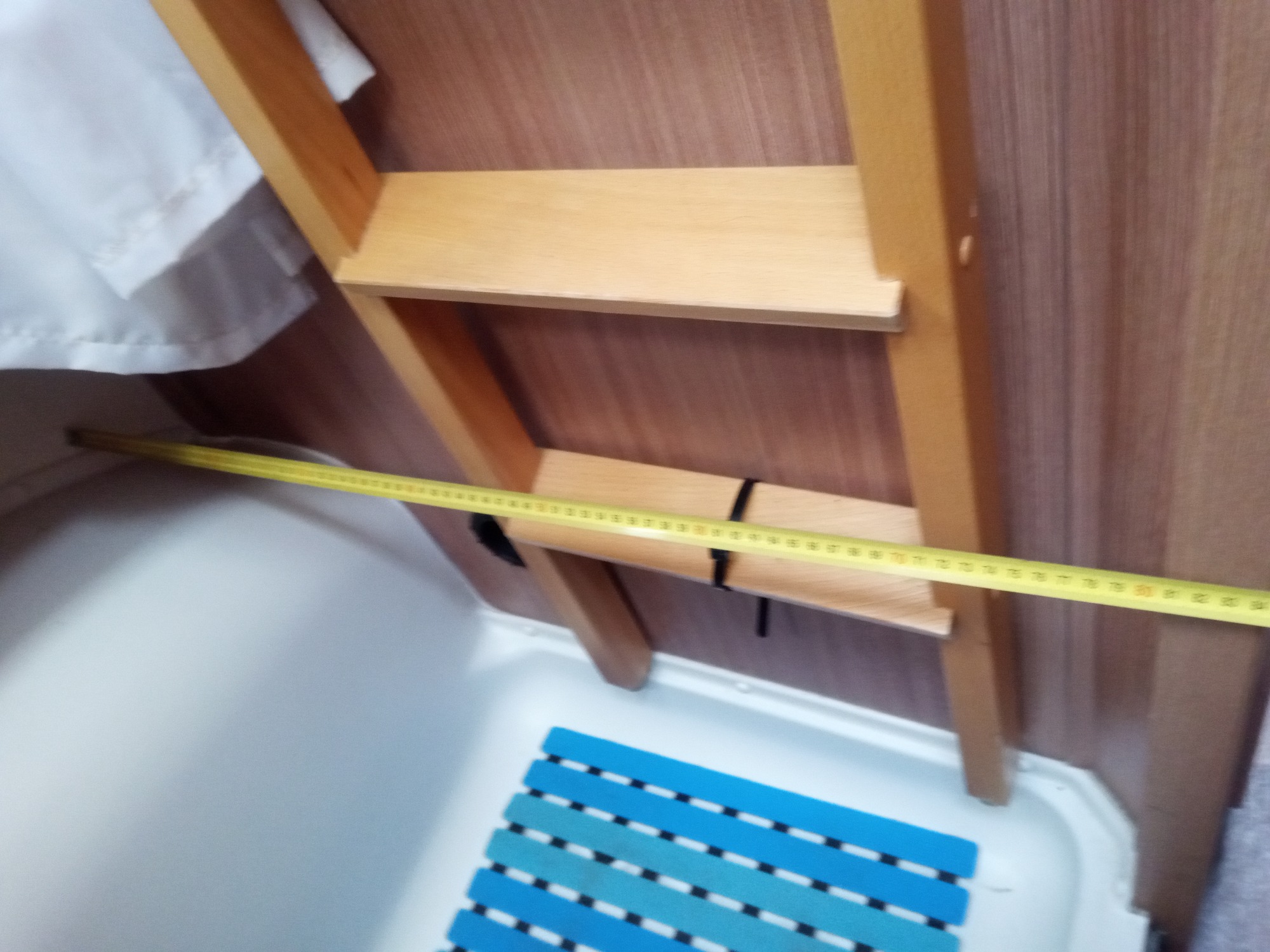

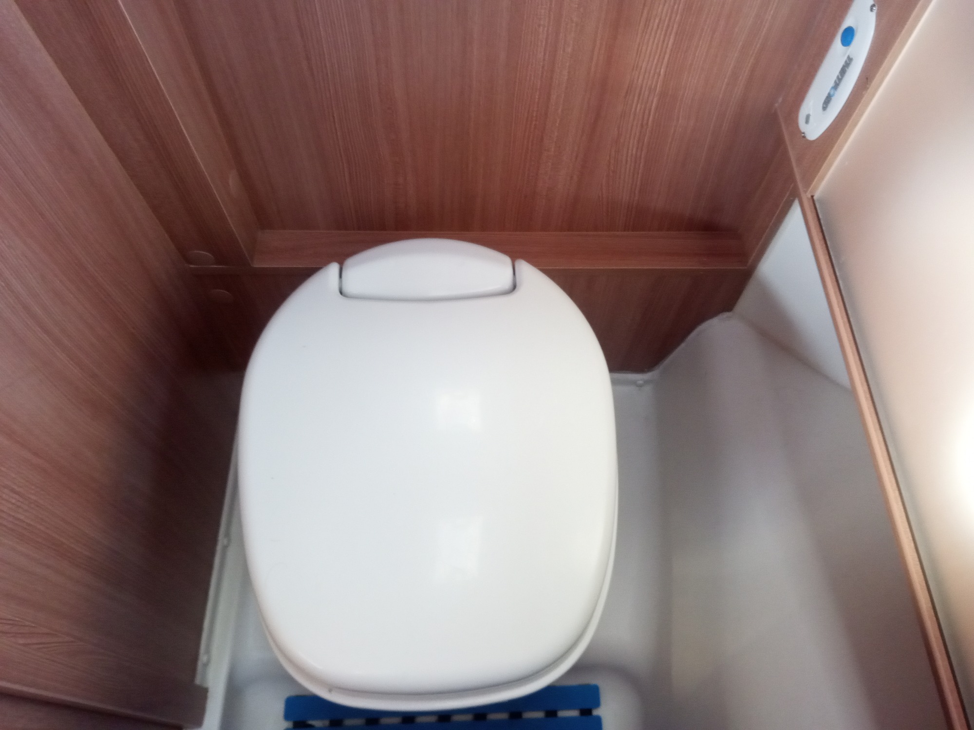

Puedes decirme medidas interiores del baño.
Y qué wc fijo lleva?
JGI
Cita de: Elosogris en Diciembre 27, 2019, 17:40:15 pmPuedes decirme medidas interiores del baño.
Buenas!!
    Estamos en la furgo y no tengo metro para las medidas. Te paso una foto del wc, Thetford.
Josu

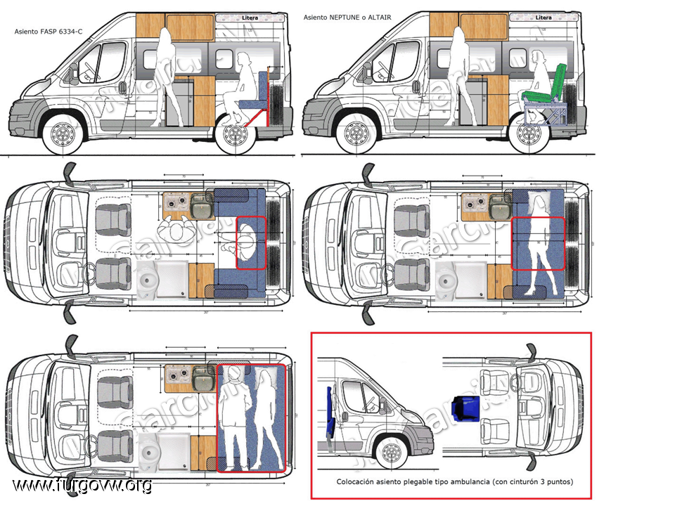

Cita de: eltoni en Diciembre 27, 2019, 06:54:35 amla cama de la furgo L1H2 de edcamper, alguien sabe las medidas?
De ancho el que te da de chapa a chapa de una L1H2 188cm. y de larga mas haya del paso de rueda no te deja para nada mas, así que de largo seguro que no mas de 130cm.
En mis planos tengo para 120cm.

Gracias, es que estaba pensado en si para una L2H2 podria poner la cama a lo largo, yo mido 1.75, no se si en una cama de 180 dormiria mal, claro la ventaja de a lo largo es que donde caen los pies no habria pared.
Es decir las cuentas son basandome en esos 130 que dices +40 que tiene la L2H2 serian 170 ufff muy justo.
Aunque bueno quizas partiendo la cocina en dos, detras del asiento de piloto la cocina y el fregadero en el lado de la puerta corredera.
esos planos como los haces? pa trastear yo un poco
feliz año nuevo a ti y al foro
edito
otra cosa que me gusta mucho es la solucion de la bunkervan 636 para la parte trasera.
solucion genial para los problemas termicos de las puertas. En mi caso como no tengo salon trasero me quedaria un maletero muy grande debajo de la cama.
JmGarciaM
Cita de: eltoni en Enero 01, 2020, 11:09:05 amesos planos como los haces? pa trastear yo un poco
Yo con el programa VehiPlan https://www.furgovw.org/foro/index.php?topic=11796.0
Cita de: eltoni en Enero 01, 2020, 11:09:05 am.../...
Esa BunkerVan es una L3. Si pones eso en una L1 ya no cuentes con una cama de 130cm de ancho.

Para 2 personas se puede montar cama longitudinal. Para muestra un botón. Es más en una L2, podrias poner la cocina en la puerta corredera.
https://www.bimbosvan.com/peugeot-boxer-h1-l1-camper/
eltoni
Enero 01, 2020, 16:19:15 pm #85 Ultima modificación: Enero 01, 2020, 16:27:30 pm por eltoni
Cita de: JmGarciaM en Enero 01, 2020, 13:10:51 pmYo con el programa VehiPlan https://www.furgovw.org/foro/index.php?topic=11796.0
gracias, voy a ver el programa
no no, como apunta elosogris la cama iria longitudinal de 160x180 ancho/largo, asi cuando uno se baje molesta poco al otro, al salir por los pies y el maletero estanco, pudiendo acceder desde fuera y desde dentro.
Cita de: Elosogris en Enero 01, 2020, 13:11:58 pmPara 2 personas se puede montar cama longitudinal. Para muestra un botón. Es más en una L2, podrias poner la cocina en la puerta corredera.
bueno es que luego esta la nevera, la idea es que al final de la cama todo el ancho de la furgo sea el baño, el plato fijo en el suelo con tapa y cortina, como el de furgoyonki y el wc fijo debajo de la nevera que saldria con una guia sobre el pasillo, no se si me explico.
para comer los dos asientos delanteros, los giras y el del piloto come sobre la encimera izquierda y el copiloto sobre el ala abatible del mueble que esta en la puerta, asi pueden salir de su asiento sin molestarse.
no se si las medidas darian para una puerta de fuelle o corredera para partir la furgo en dos, usando el lavabo de vestidor, parecido a la de serie dreamer d55

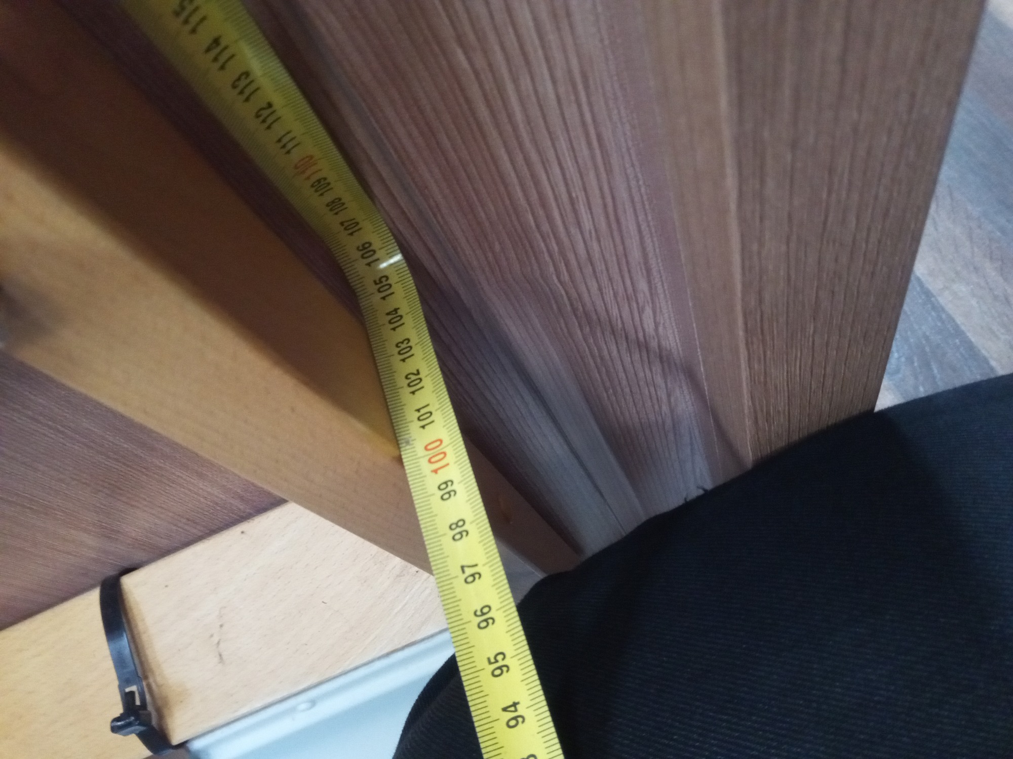

Buenas!!
    No es muy fácil de medir. Las zonas más anchas serían de 810x1060
Josu
Elosogris
Cita de: JGI en Enero 02, 2020, 15:58:05 pmBuenas!!
Josu
