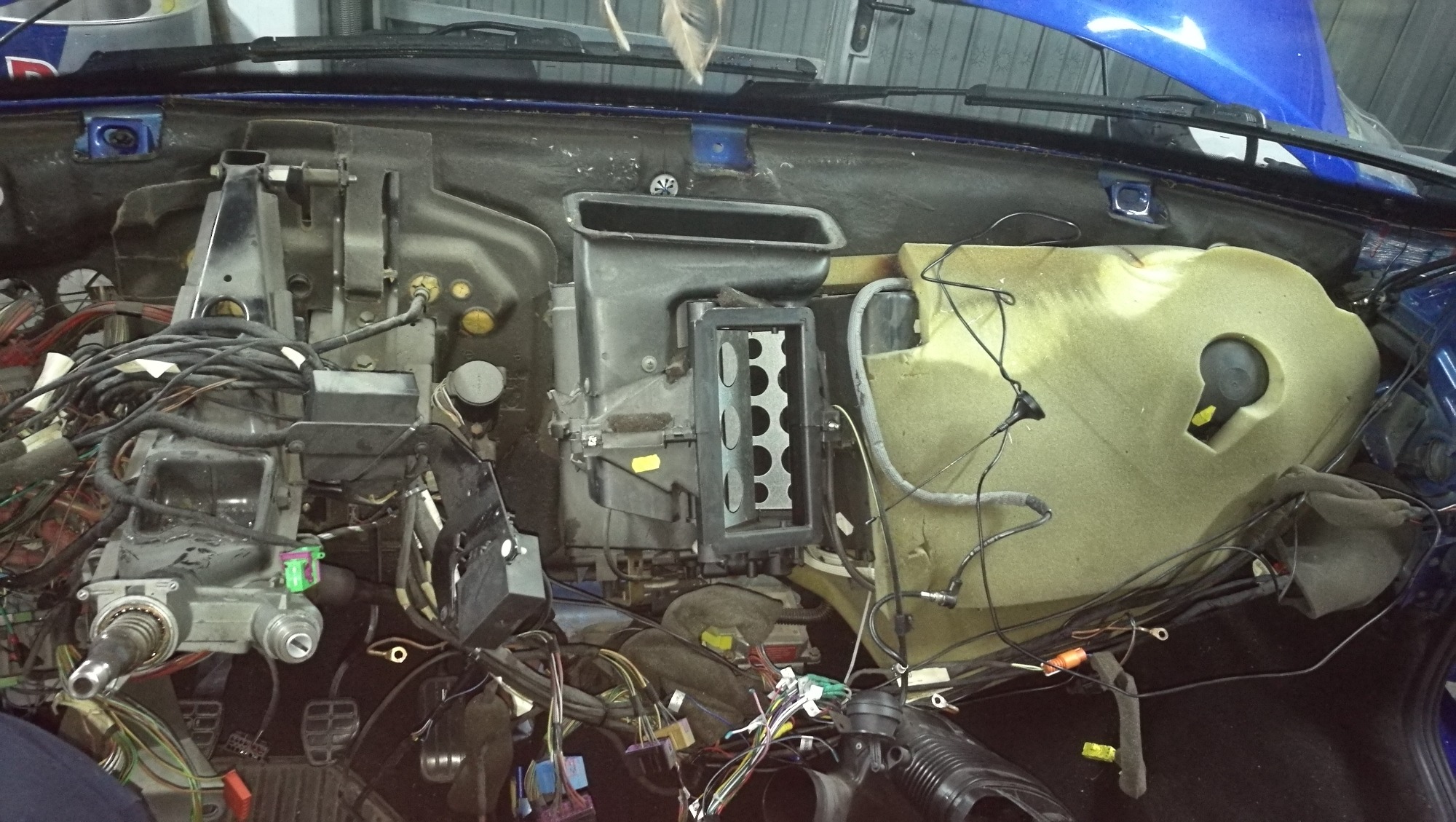

Nada más empezar a desmontar las rejillas del aire del lado copiloto ya empiezo a ver restos de la famosa espuma.

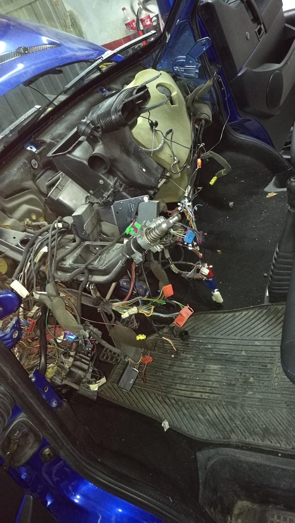

Tras un par de horitas...

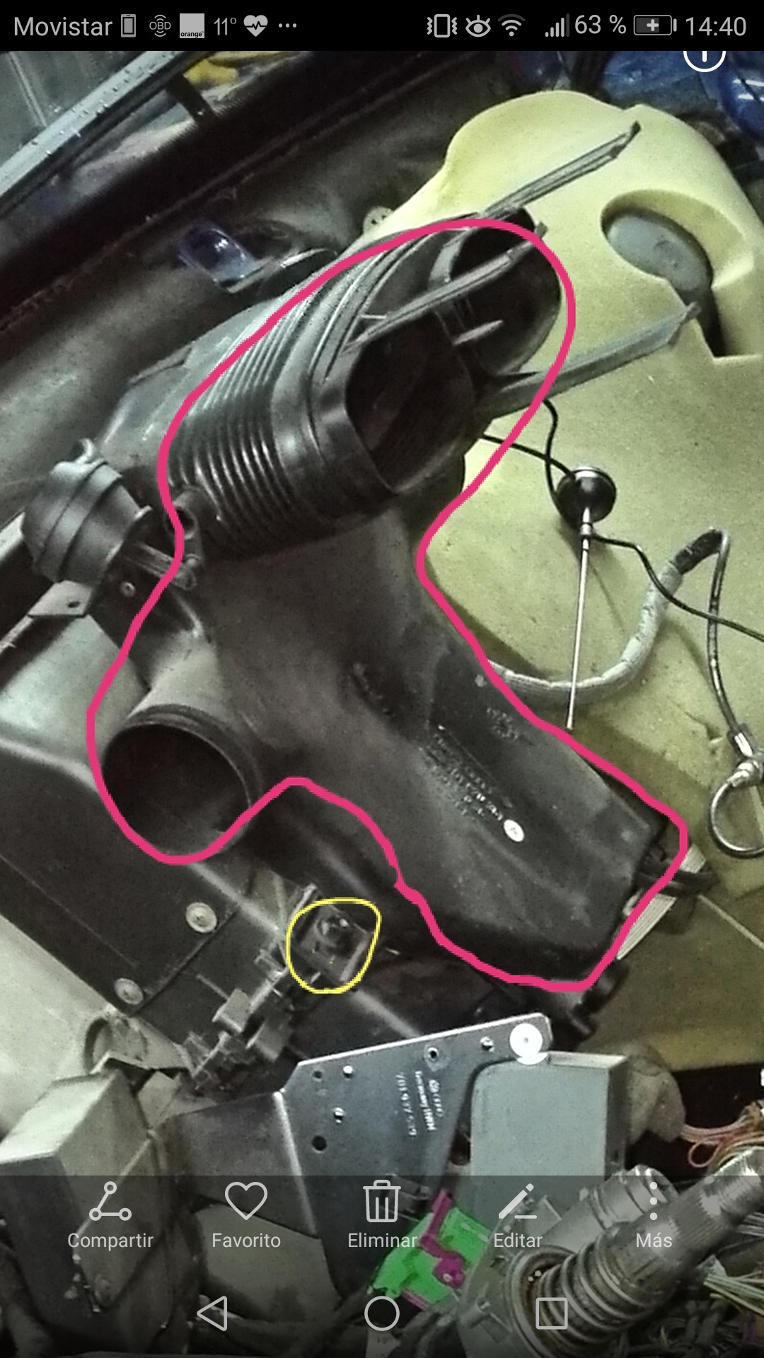

Ya fuera salpicadero y la barra De hierro transversal de refuerzo de la parte del salpicadero.
Ahora según esta, solo he desmontado esta pieza marcada en rojo, soltando dos tuercas de plástico ( marcada en amarillo)
amr

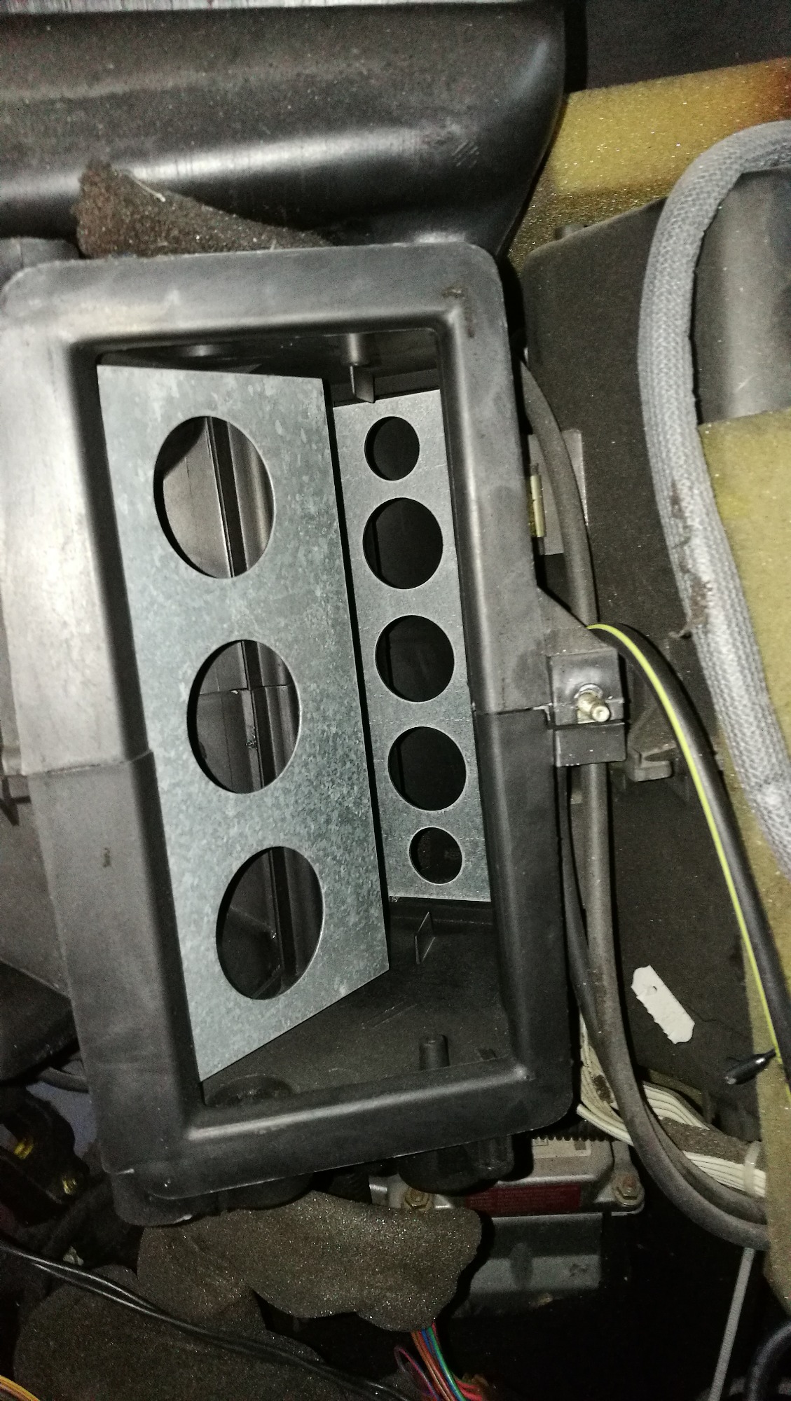

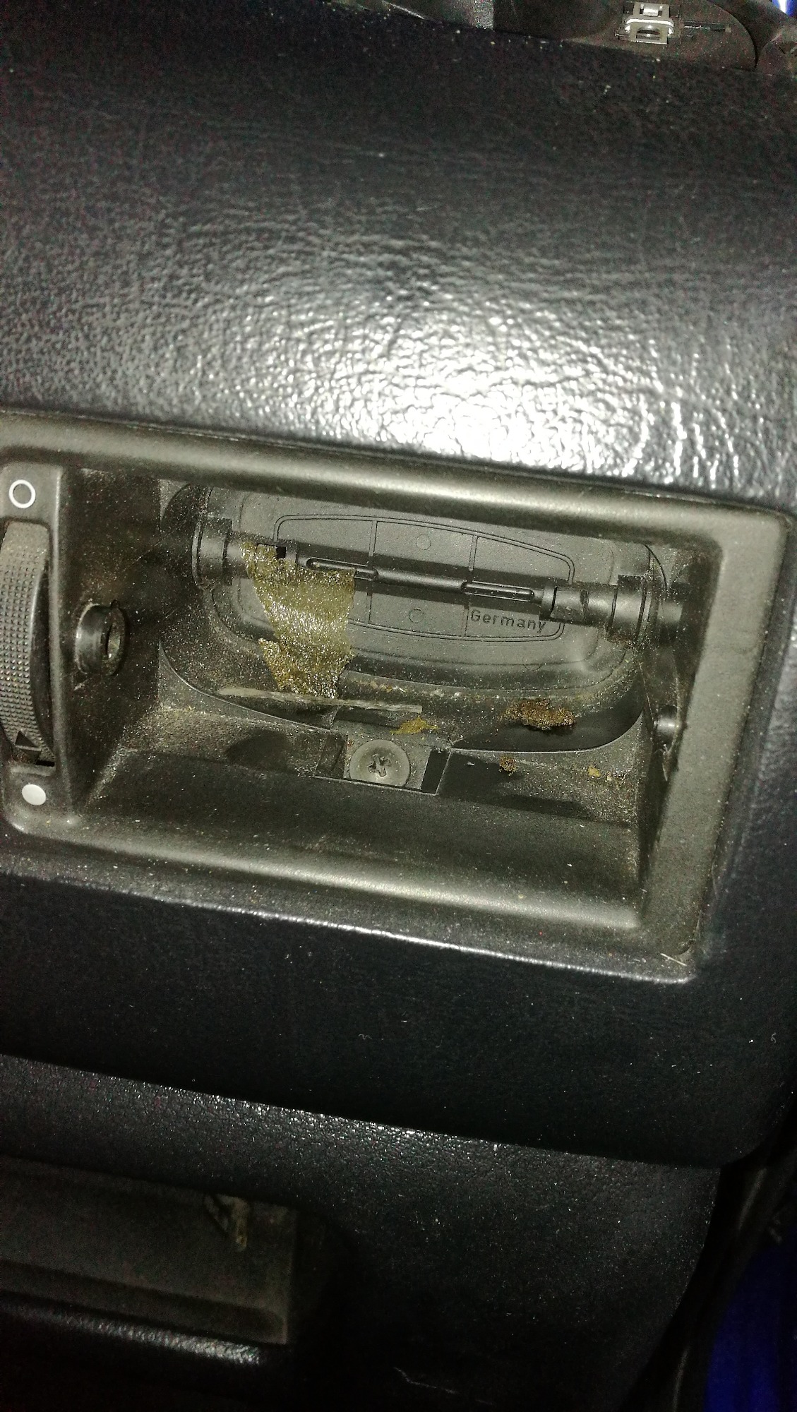

Y tal como predijo,JowJow, nada más quitar la marcada en rojo, se ven perfectamente las dichosas trampillas agujereadas, totalmente limpias sin nada de la espuma k deberían de llevar para tapar los agujeros.
Y una foto, un poco más cerca,

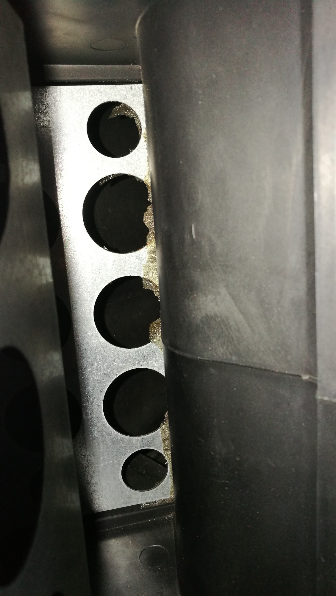

Y un poco más cerca en la trampilla de más abajo, sé ve k todavía tiene algún pequeño resto de la espuma original.

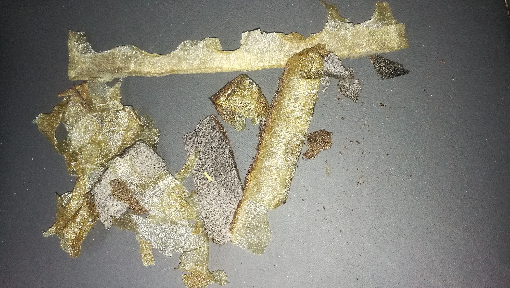

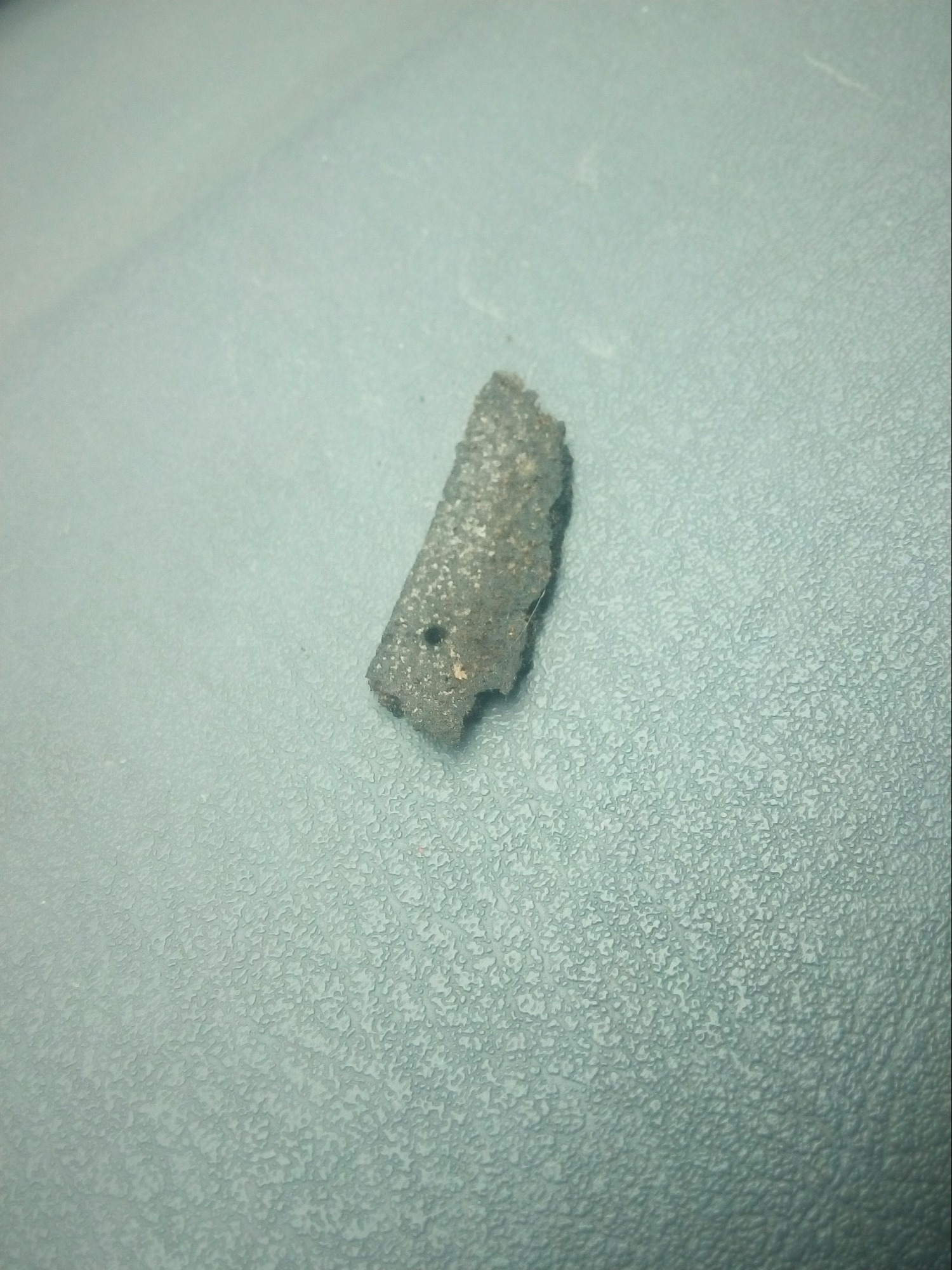

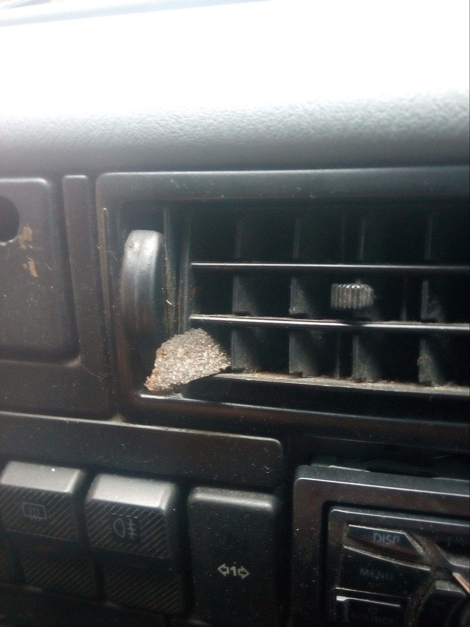

Jejeje.. Mira lo que me acaba de escupir la rejilla central..
Si luego quieres seguir con esta..ya sabes..jejeje..
amr
Joer, y eso??  K raro, no??  .meparto  .meparto
Pues ya sabes...

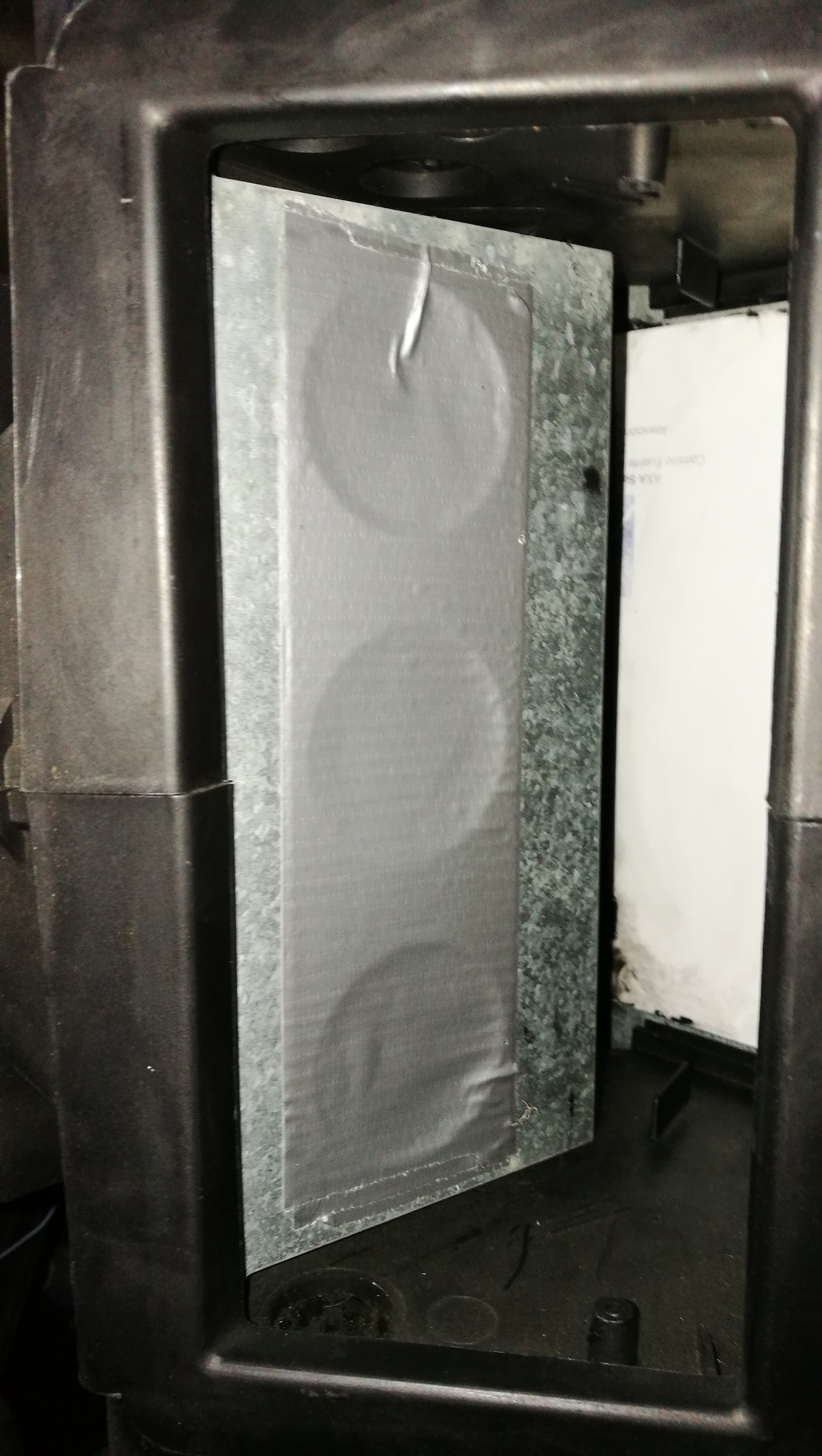

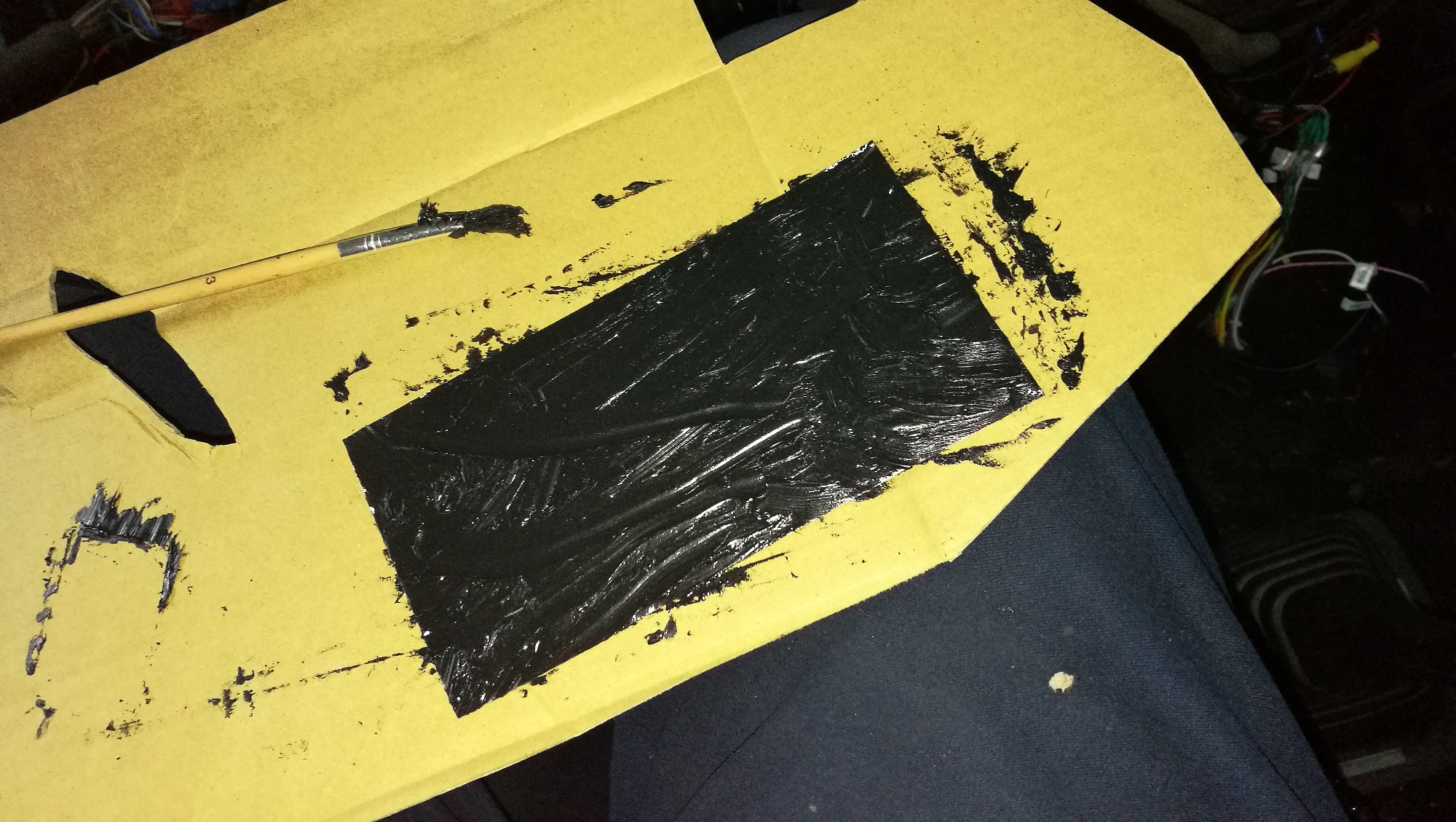

Los agujeros los he tapado, haciendo una plantilla, con la tapa de un portafolios ( k es como un papel de plástico, y no pesa nada).

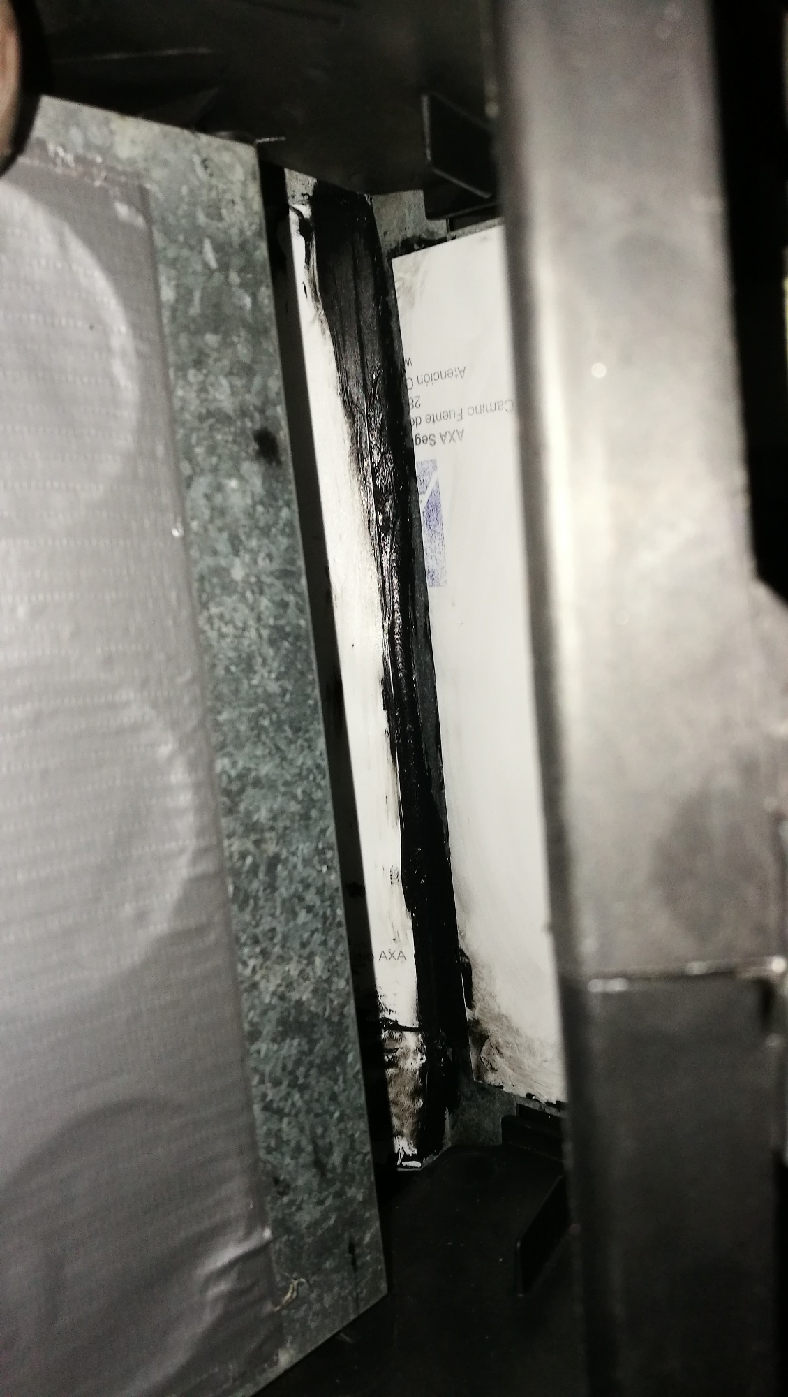

Y con polímero de pegar las lunas le he dado a toda una cara y lo he pegado sobre las trampillas.
Aquí ya se ven puestas.
También, la primera, la tape primeramente con cinta americana, pero luego le puse también  papel de plástico pegado.
Y en la de abajo del todo, si no se desmonta, hay k tener cuidado, porque diríamos k es doble, hacia la izquierda hace como una V y no se ve bien, también tiene agujeros, k también he sellado.
Aquí más o menos se puede ver.
Y toda esta espuma saque de dentro del radiador a base de soplar.
