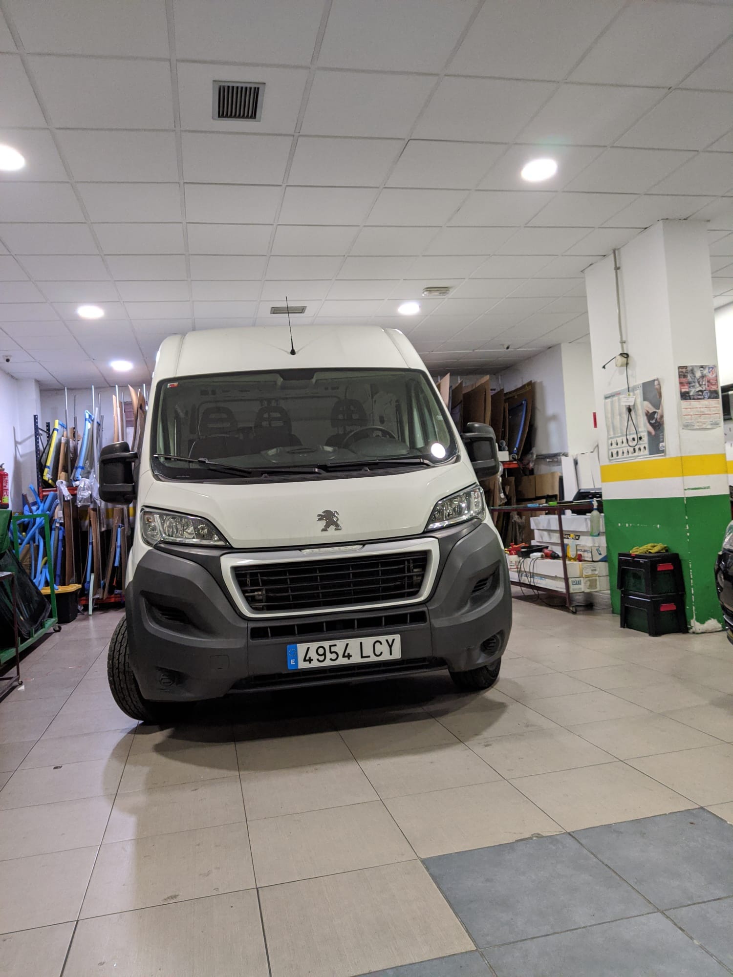

ELSERGIO
Me es extremadamente grato, y extraño a la vez, después de tanto retraso... deciros que ya es hispanica!!!!
