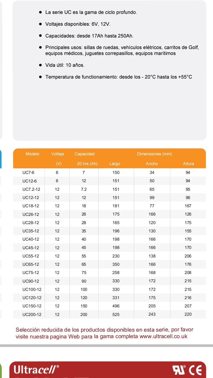

Tienes razón, es una ultracell agm uc, sabéis como está indicada la capacidad en estas baterías? C10, C20 o C100?

Toda la serie UC es C20, te pongo ficha técnica de la serie completa (en españa no se comercializan todas las que aparecen)

Genial, creo que va a ser mi elección, gracias
