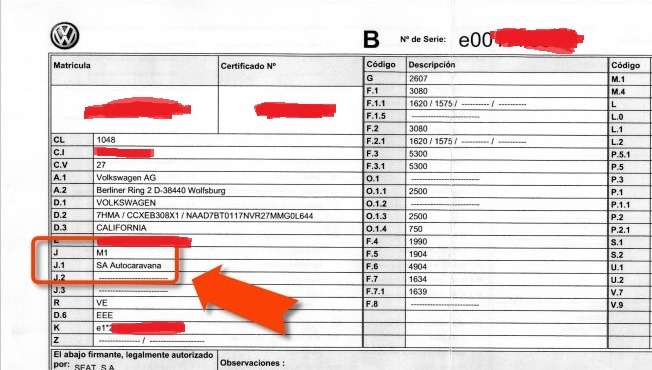

Cita de: roKopep en Septiembre 29, 2019, 17:25:31 pm..hoy? pues si es nueva y aun no ha sido matriculada, lo correcto sería como 32.00, o sea autocaravana
pero no te sorprendas si llegas a ver algo diferente, especialmente si se trata de un vehiculo de ocasión importado .malabares
A día de hoy, una California Ocean a estrenar, sale del concesionario recién matriculada con la clasificación 1048

roKopep
Cita de: Kenar en Septiembre 30, 2019, 15:48:15 pmA día de hoy, una California Ocean a estrenar, sale del concesionario recién matriculada con la clasificación 1048
Claro, y como decía antes no hay q sorprenderse. No es nada raro ni mucho menos, como esto los hay a patadas, y cosas mas raras se han visto y se verán. A partir de mayo de 2018, los vehículos de categoría M1 no pueden clasificarse por criterios de utilización como vivienda (48)... y esto vale tambien para los concesionarios. Por lo tanto lo correcto sería sacar un vehiculo de esas caracteristicas constructivas y de uso como 3200. De hecho, si te fijas en el tipo de carrocería de una Ocean (apartado J1 de la FT), verás que pone "SA Autocaravana".

¿Saliendo de concesionario no es posible el 1048? Tenía claro que a posteriori no se puede, pero ¿el fabricante puede sacarlos de concesionario con esa clasificación si lo homologa como tal, no? Creía que la "prohibición" sólo era aplicable a reformas, no a la matriculación

roKopep
Lo que no puede ser es que VW, como fabricante, homologue una California Ocean con carrocería especial de tipo AS (la cual corresponde solo y exclusivamente a las Autocaravanas) y luego ésta llegue al concesionario y la matricule como turismo... o sea como si su carrocería fuera de otro tipo.
Todo esto ya se intentó aclarar allá por 2008 con la aparición de la Instrucción 08-V-74, que decía lo siguiente:
"En el punto 1 de la sección C del anexo II de la Directiva 2001/116/CE, al referirse  a los tipos de carrocería de  los vehículos de  turismo (M1), menciona los siguientes: AA Berlina, AB Berlina  con portón trasero, AC  Familiar ("break"), AD  Cupé, AE  Descapotable y AF Multiuso, no refiriéndose a las  autocaravanas en el citado punto 1,  sino en el punto 5, dentro de otra categoría de vehículos que  denomina "vehículos especiales".   Así pues, admitiendo que se trata de vehículos de categoría M1, su carrocería no está incluida  en los tipos previstos para los turismos sino  en los denominados "vehículos especiales", lo cual no es de extrañar dado están construidos sobre el chasis de  vehículos comerciales  utilizados comúnmente para la fabricación  de furgones y  camiones ligeros....."

Pero el error está en que lo homologuen como si fuese una carrocería especial ¿no?  Porque en origen será la misma (¿o no?) que el resto de VW T6, ¿ó simplemente por llevar ciertos refuerzos para la posterior instalación de elementos camper pasa a tener carrocería SA?  ¿No tendría que ser turismo AF multiuso?  Porque la California no se monta sobre el chasis de un furgón Ducato por ejemplo, como las ACs "grandes".  Demasiado lío para una mañana de Martes que encima a mí me "sabe" a Lunes .loco2

el chasis y carrocería de California es que es otro distinto al de transporter
A diferencia de la MP que sí que es un una transformación posterior

roKopep
Cita de: Honguneta en Octubre 01, 2019, 11:22:36 amPero el error está en que lo homologuen como si fuese una carrocería especial ¿no?  Porque en origen será la misma (¿o no?) que el resto de VW T6, ¿ó simplemente por llevar ciertos refuerzos para la posterior instalación de elementos camper pasa a tener carrocería SA?  ¿No tendría que ser turismo AF multiuso?  Porque la California no se monta sobre el chasis de un furgón Ducato por ejemplo, como las ACs "grandes".  Demasiado lío para una mañana de Martes que encima a mí me "sabe" a Lunes .loco2
No, no es lo mismo que una T6 cualquiera. Las Cali ya salen de fabrica ensayadas/homologadas como SA. El error, por parte de muchos concesionarios, es clasificarlas como 1048  .lengua2
