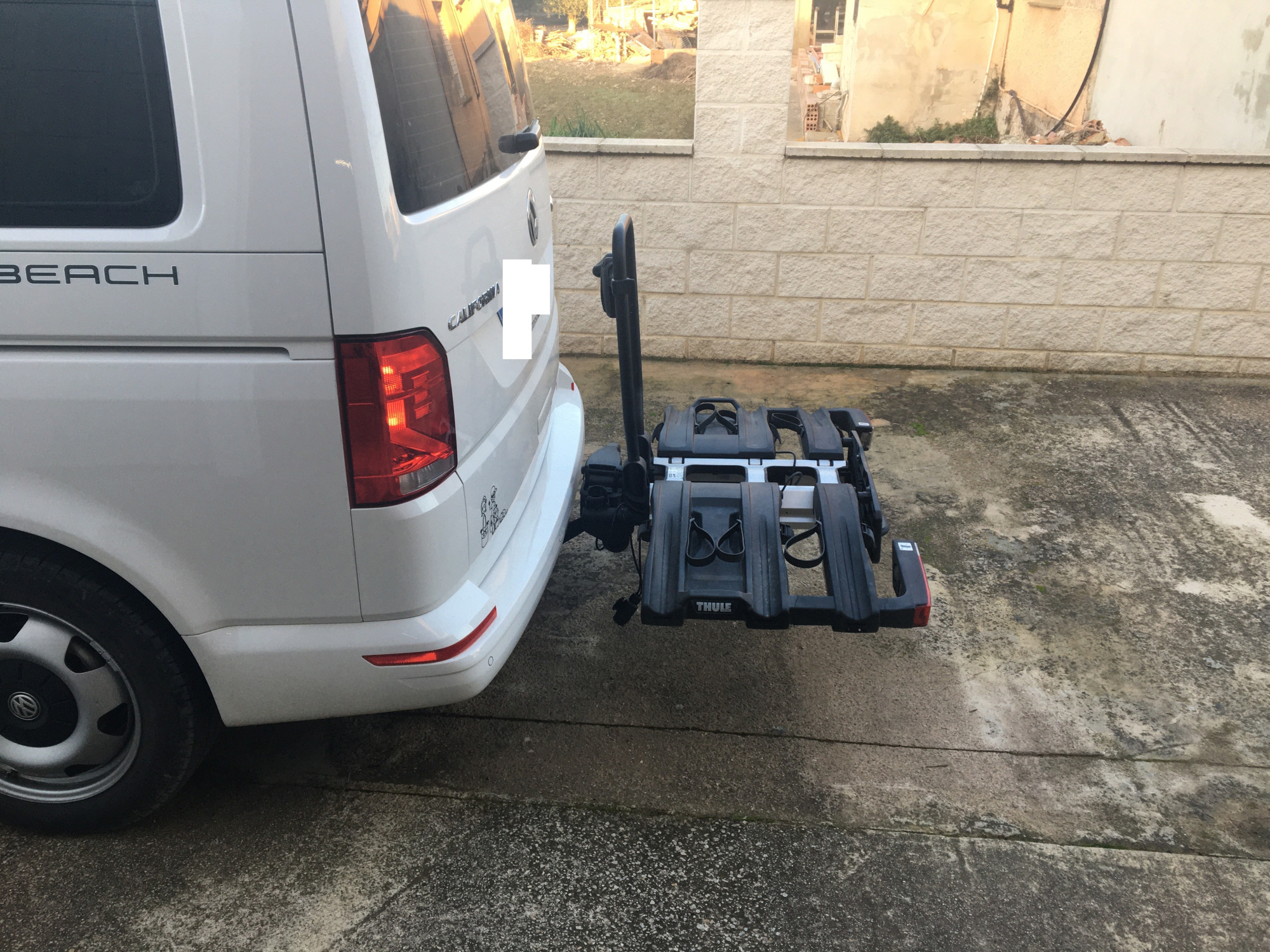

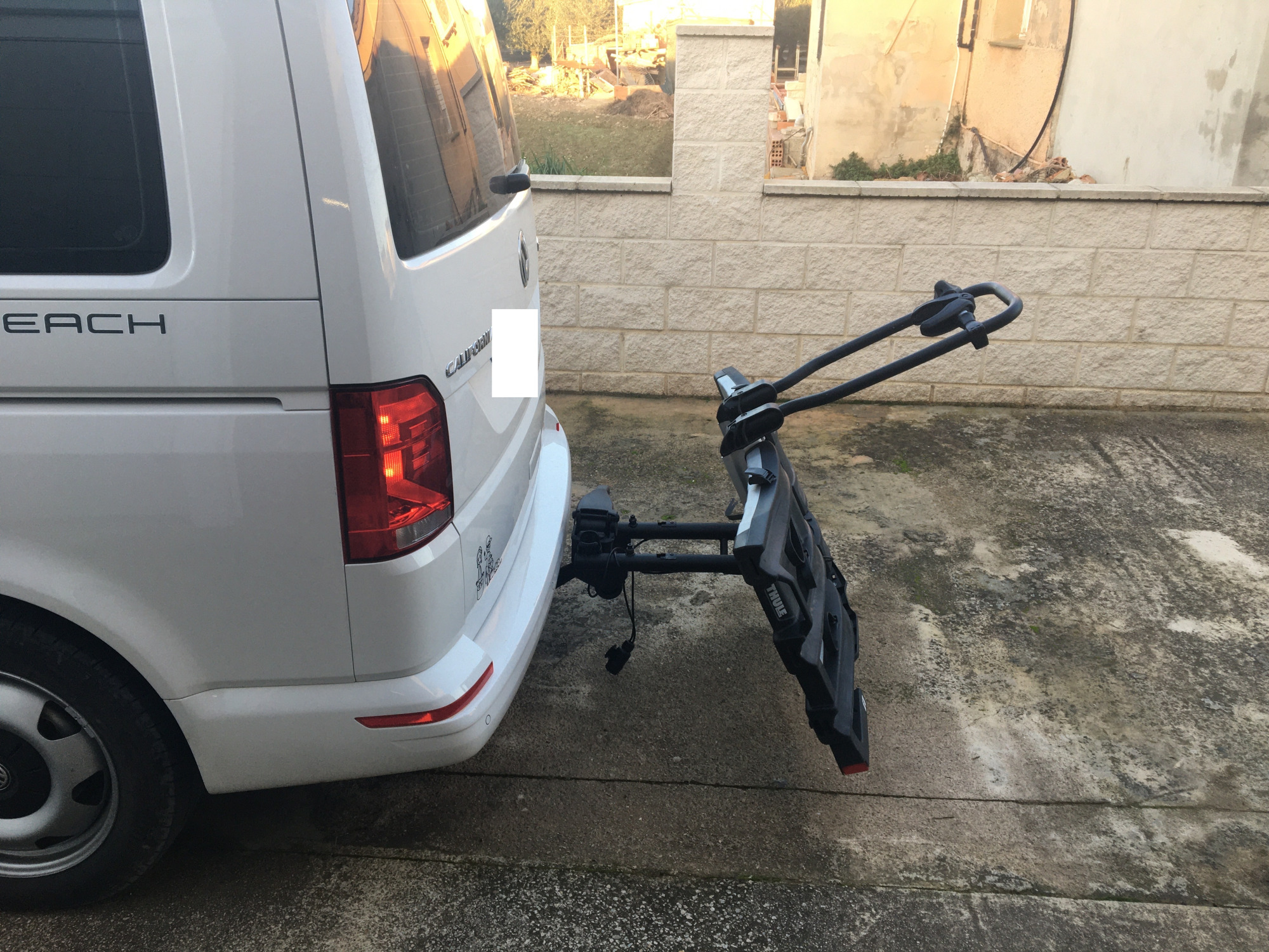

Yo ya dispongo de un portabicis de bola del otro coche, concretamente el Thule Easy Fold x3, que todo y costarme un riñón, me convenció xq cuando no se usa se pliega i no ocupa nada en el almacén y además aguanta 6' kg, ideal para la bici eléctrica de la mujer (tampoco iva a cargar las bicis de mas de 2K€ en un portabicis del decathlon o de amazon). Con el Ateca me va de perlas, pues se abate y puedes acceder al maletero son problemas...
Recién llegada la cacharra y aun debatiéndome entre el de bola o el de portón, pues tenemos pensado hacer un mueble para el maletero con cocina, fregadero, nevera i demás (tengo la beach) el de bola siempre he pensado que incordiaría bastante a la hora de usar el mueble.

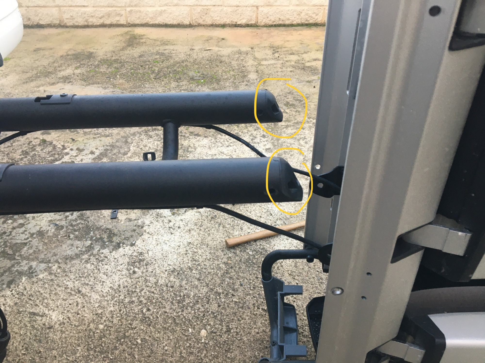

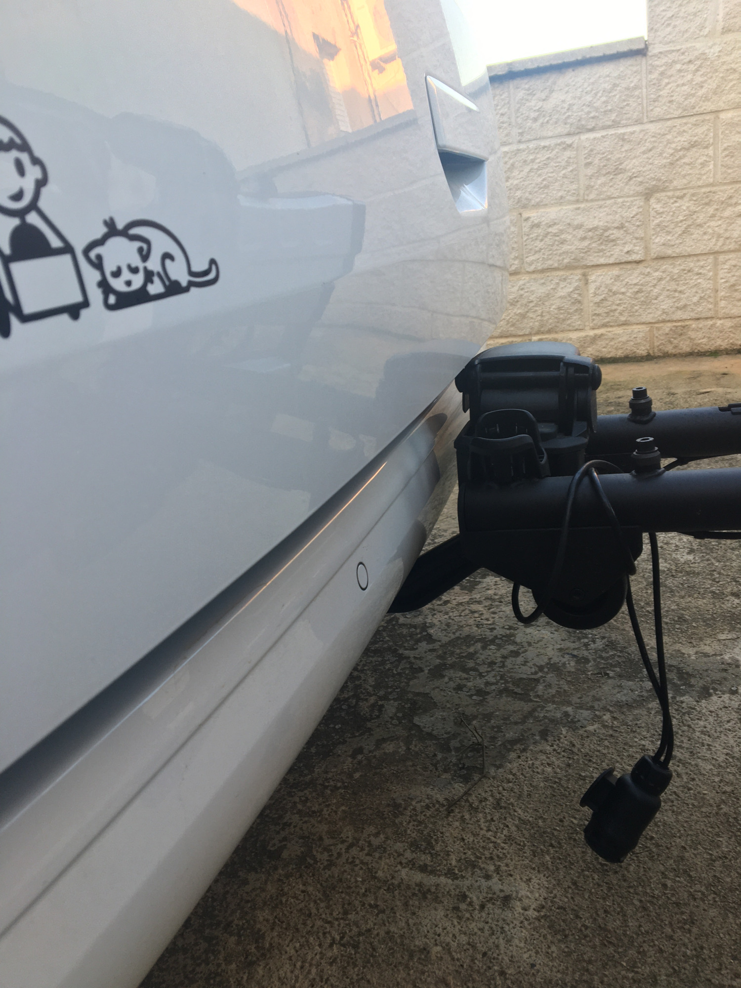

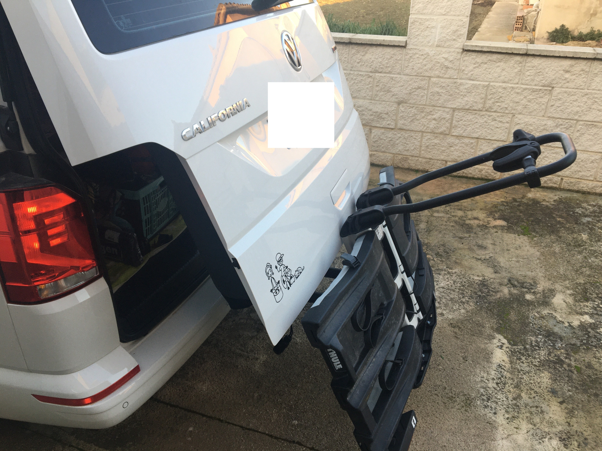

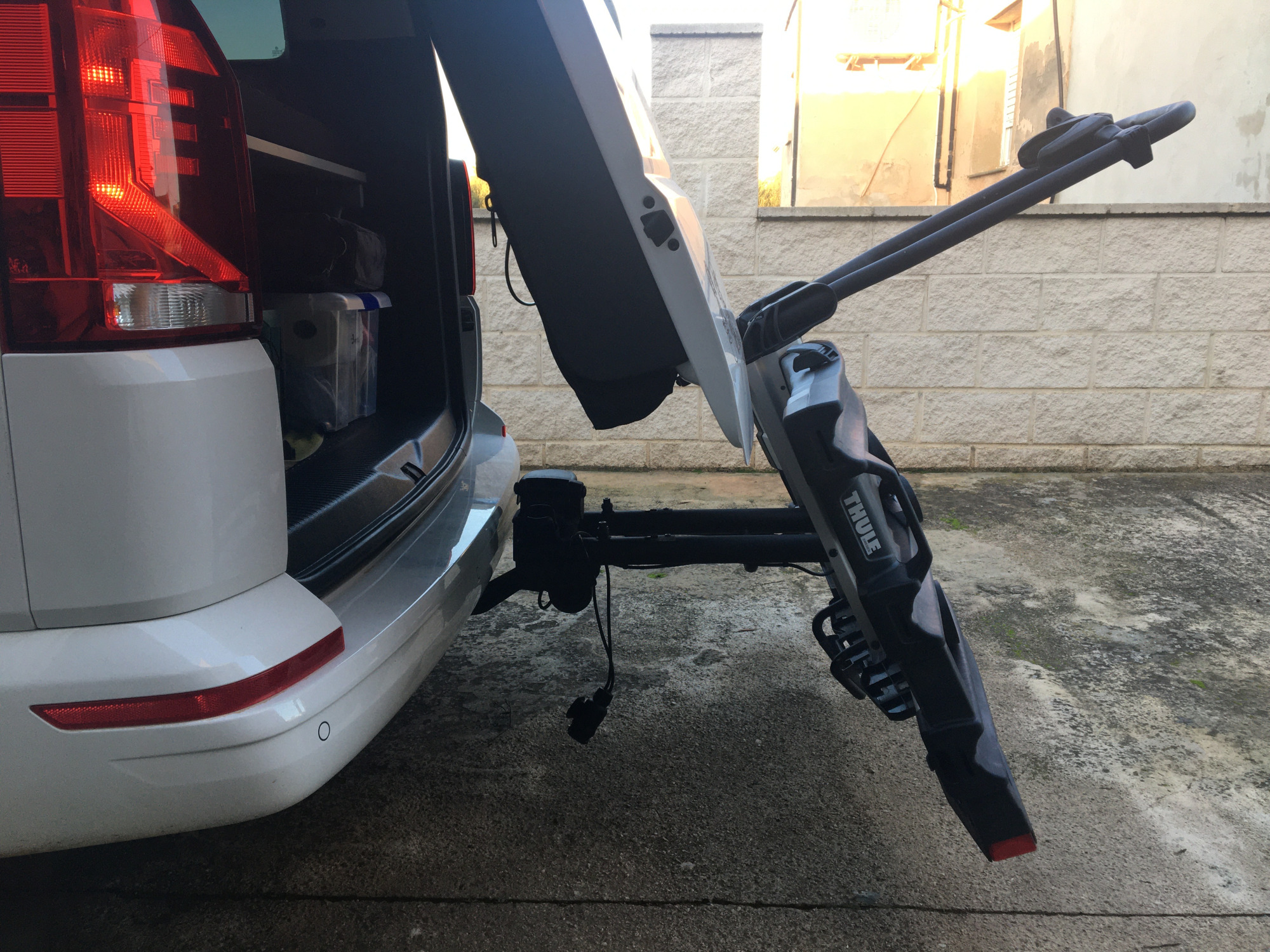

Dado que ya disponía de el de bola, tenía que probar a ver qué tal, la sorpresa ha sido mía al comprobar que, aunque el portabicis es abatible, el portón no abre. Yo creía que sería pq el portabicis tocaría en el suelo y no bascularía por completo, pero el problema ha sido simplemente que el portón es tan grande que acaba tocando en el portabicis. Ya pasa justo por la parte del fijador de la bola, pero el problema está en que toca en la parte de abajo del portabicis, tal y como podéis ver en las fotos adjuntas.
Trasteando un poco, he desmontado el porta bicis y hay una pieza de goma dura, que marca el angulo máximo de inclinación del portabicis, que he sudado de modificar, pues el portabicis esta impecable y no era cuestión de hacer el primo, y además, creo que tampoco abría sido suficiente para abrir el porton, pues el portabicis abría hecho tope en el suelo...

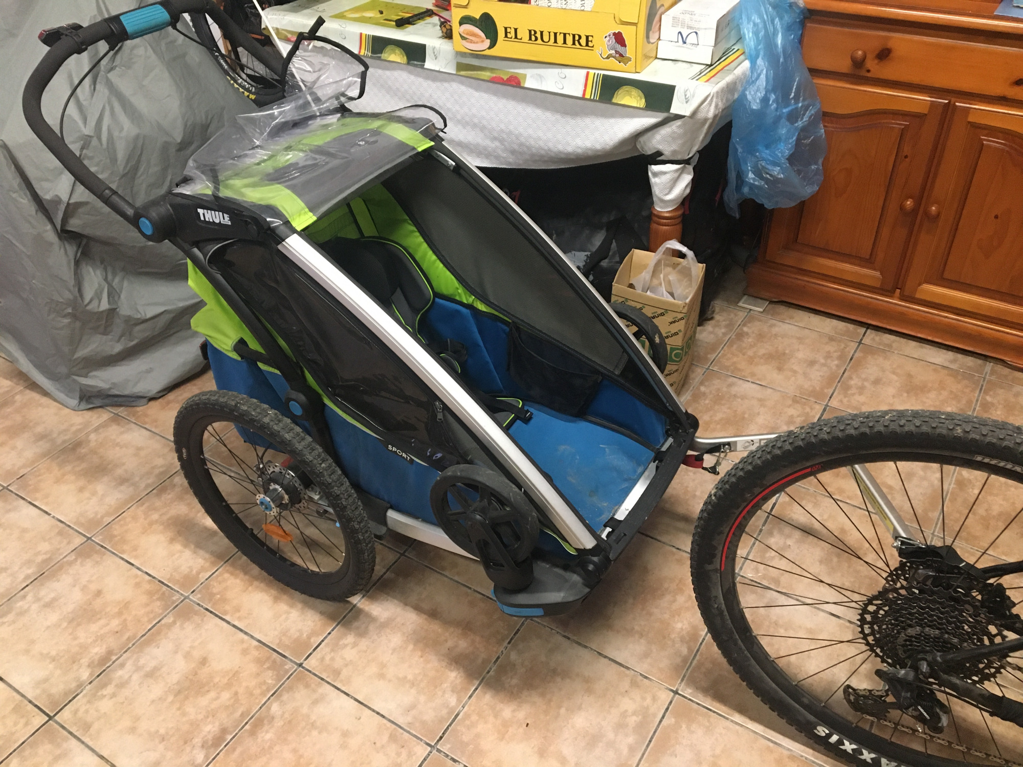

Así que no tendré más remedio que pillar el origina de vw de portón, pues he visto en Brandrup una maletas de portabicis portón (a ver si la encuentro en otro lao un poco más económicas), que me vendrá de perlas para cargar el carrito de la bici del pequeño, que también es Thule y también tope gama, aunque aquí no fue por finura, si no xq estaba la seguridad del peque en juego y aquí no había margen para la discusión, me costara riñón i medio  o dos (dinero más que amortizado pues he volcado una vez haciendo el loco y el peque ni se enteró, se quedó fijo como en un F1 y ya llevo 2 pares de ruedas gastadas y más que gastare).
Así que mi dilema ahora será ver como salvo el tema de la bajada/subida catapulta del portón con las bicis cargadas (revisare foro) y tema bicis y techo subido... tengo la esperanza que este problema se minimice con la maleta, pues esta ocupa dos filas de bicis (de las 4 del portabicis origina vw) y la primera bici ira en la fila 3, con lo que con suerte igual no toca en el techo. Si alguien tiene experiencia con bicis/techo o con maleta portabicis y demás, agradecería feedback o fotos que siempre ayudan.

karpintxiki
Leí hace tiempo que existe un alargador para el brazo del portabicis.
De todas formas si tu bola es desmontable igual podrias buscar una que sobresalga más del parachoques con lo que ganarías esa distancia y fijo que lo que es la bola te sale mucho mas barato que comprar un portabicis nuevo para el porton
88cfl88
Lo que te dije el compi, busca una bola con el brazo más largo y solucionado.
Nuevos_Exploradores
Hombre!!! No es mala idea, xro es la original de vw con estabilizador carga y no creo q la tengan mas larga. A mas larga menos estabilidad tambien, no??
La cosa es q como estoy montando la bandeja extraible maletero no me interesa el incordio de portabicis en la bola...
Preguntare y valorare
Gracias por el consejo!!!
