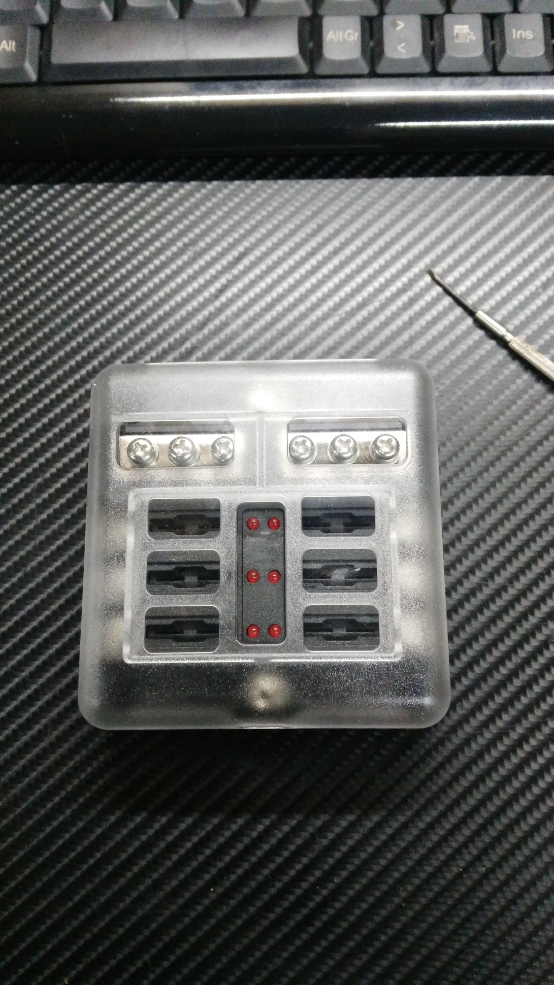

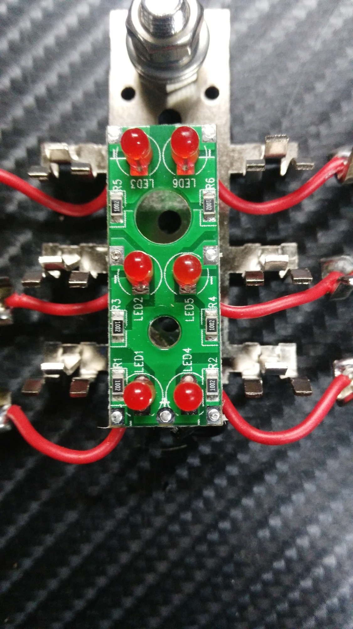

Bueno,pues hoy me llegó el famoso portafusibles.

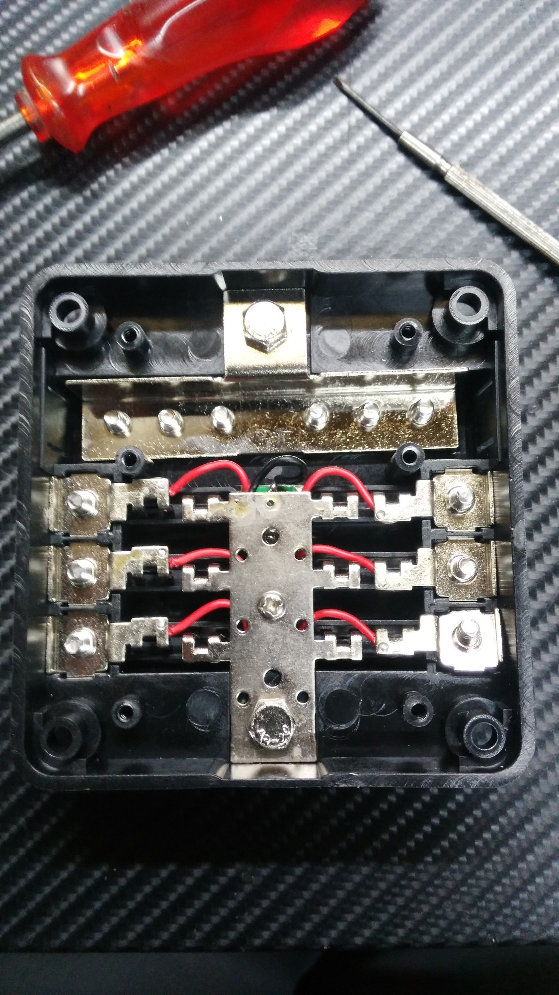

Le he destripado, y el esquema k lleva al final es de resistencias y leds individuales para cada fusible,( podríamos decir).
Y así es:

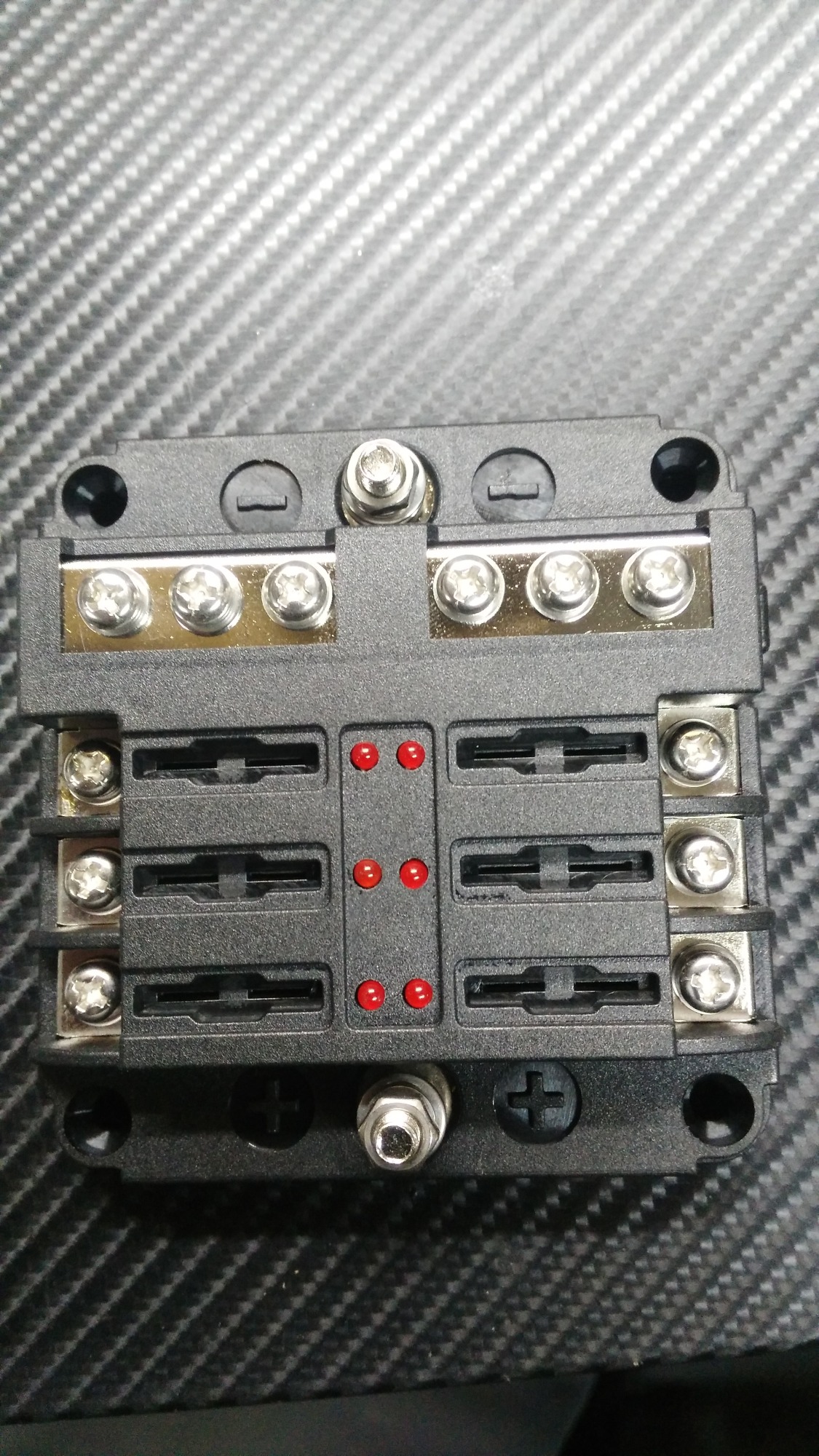

Ahora lo saco del armazón de plástico, para ver la cara de los leds.

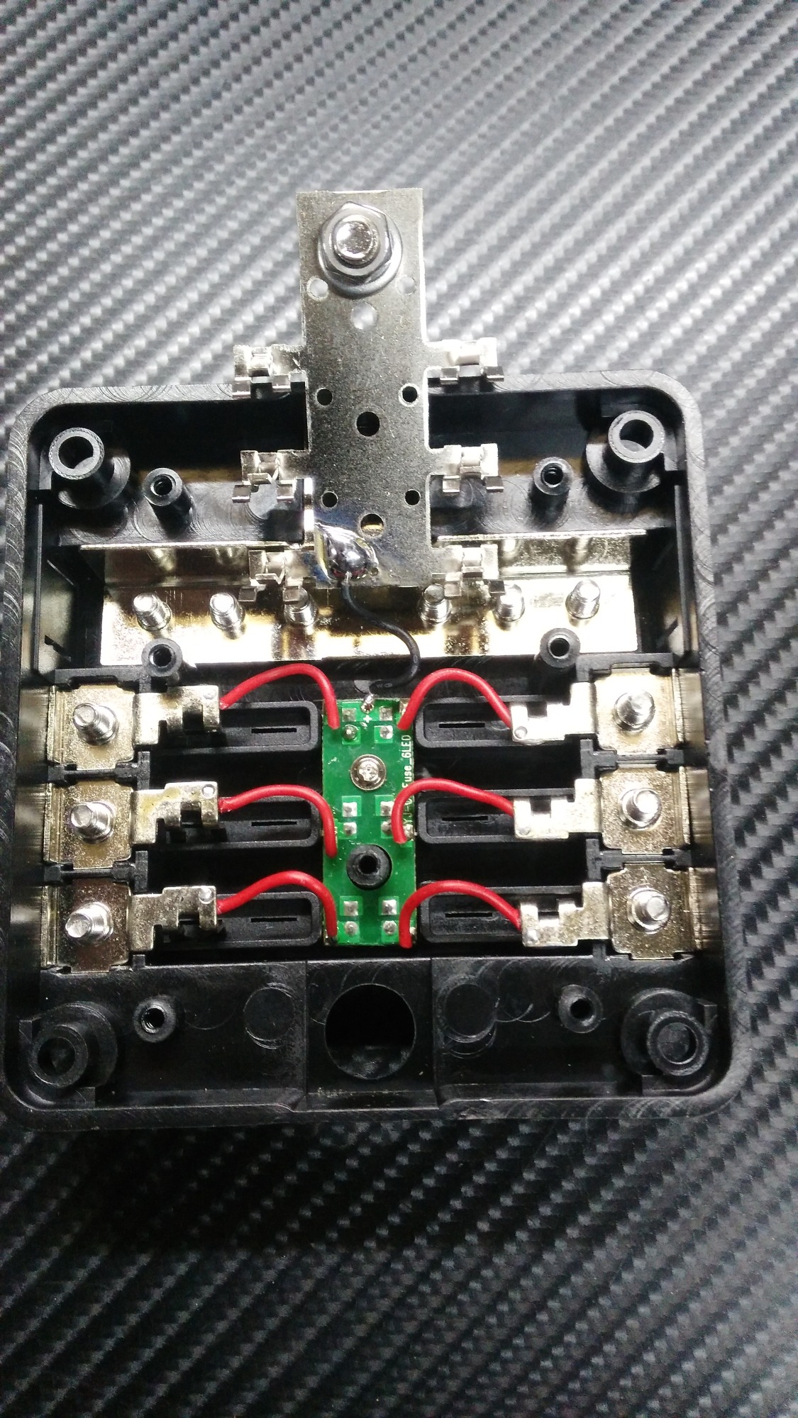

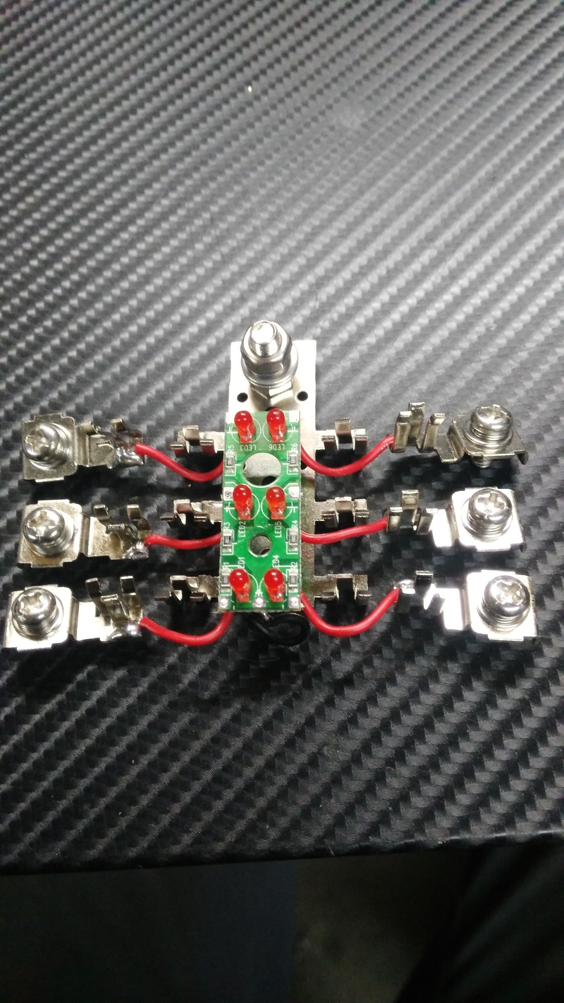

Y aki vemos los cuadraditos negros con un 1002 k serían las resistencias ,bastante más pequeñas k las convencionales, yo creo k para reducir espacio.
En la última foto vemos un cable negro, ese cable une la placa común del tornillo de + ( que reparte + a cada fusible) a la placa verde de los leds, onde da + a cada resistencia.
Lo cual, si ese cable falla, por soldadura o lo k sea, la placa de leds se quedara sin + y no funcionaría ningún led, por eso decía que "podríamos decir" que van individuales, ese cable es común para todos las resistencias.
Ahí podría estar el fallo del portafusibles de jalomur.
