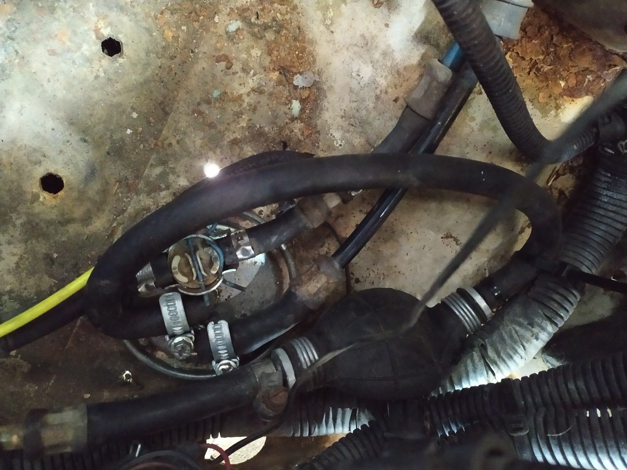

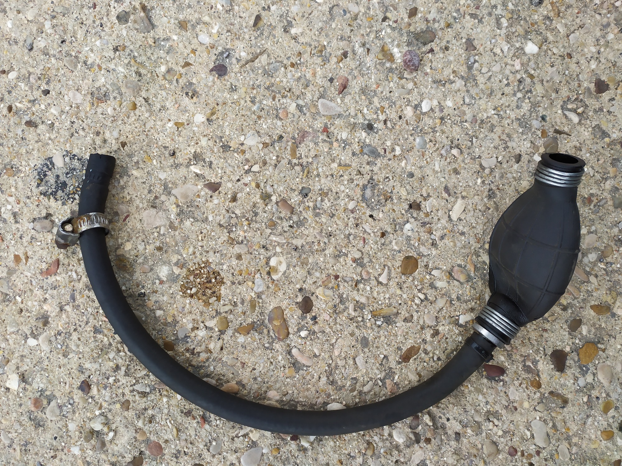

Me da la sensación de que por el momento he resuelto este tema. Cuando cambié el filtro del gasoil vi que la pera de cebado hacía una forma rara y ayer se me dio por quitarla. De momento creo q la solución funciona.
alicantino
Viendo la primera foto, es muy probable que el problema estuviese el la curva tan cerrada que hace el tubo que sale del filtro hacia la pera, tiene toda la pinta de estar estrangulado. Si al quitar la pera has eliminado esa curva casi seguro que ya no tendrás el problema, sea por la pera o por la curva.
Lo primero que hice en cuanto compré la mía, entre otras cosas, fué ponerle una pera como la que tú llevabas y después de 3 años sin problema

si te persistiese tendrias que limpiar los tubos del gasoil con aire comprimido y el deposito, pero parece que era el tubo ese torcido
