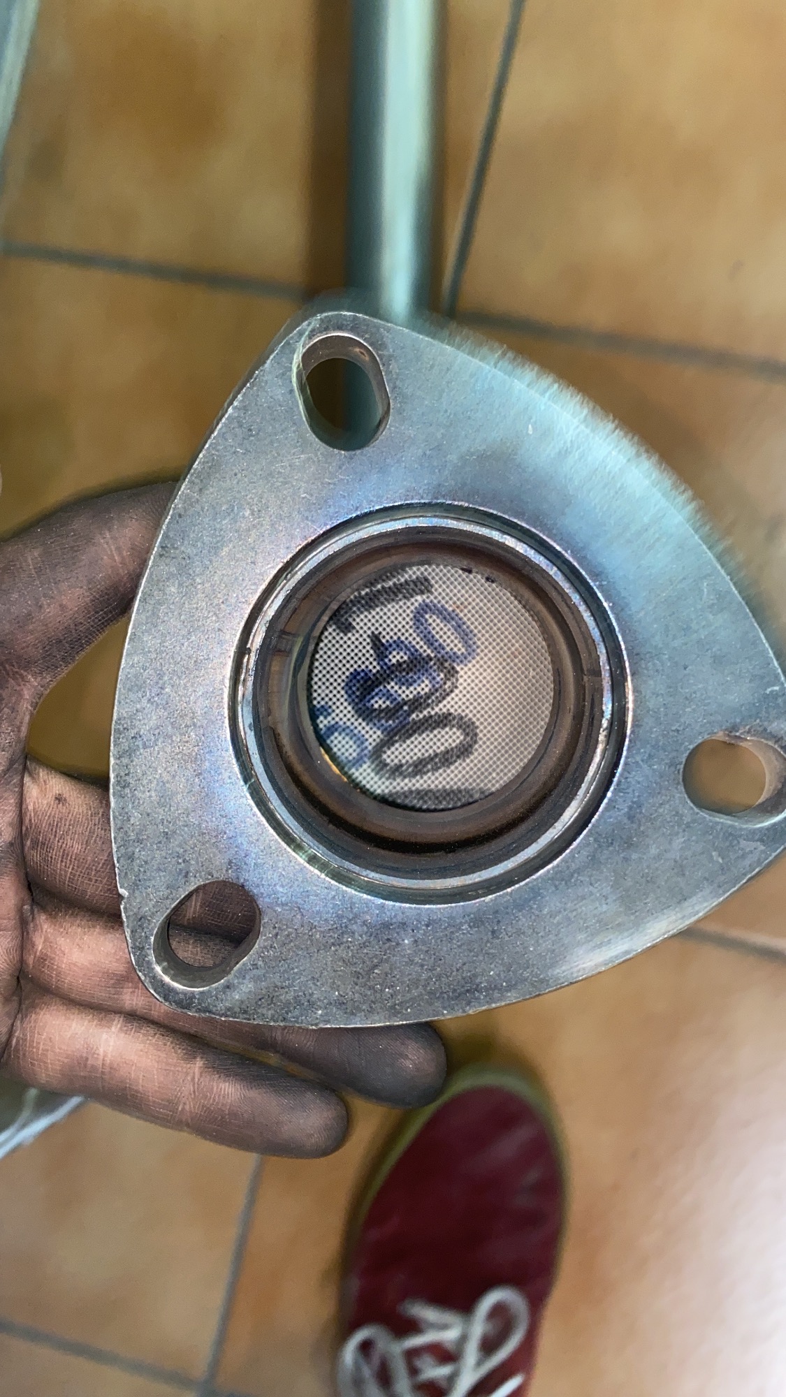

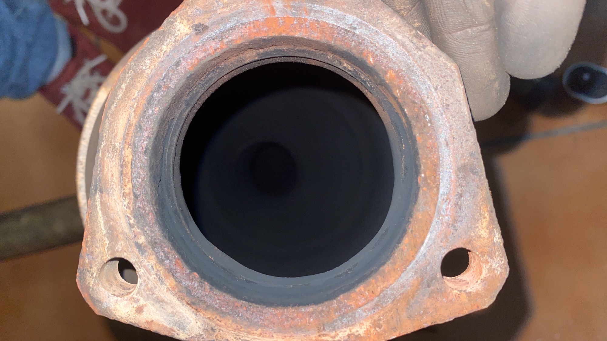

Buenas!! Retomo éste hilo que abrí hace tiempo, para responder a los que estaban como yo.
Para solventar el tema de los humos y del mal olor de los mismos, primero desmonté la EGR para limpiarla bien, sin ninguna mejora aparente.
Luego me hablaron de un producto magico limpiainyectores que se llama Tunap que literalmente resucitó un A4 2.0 tdi de 2011 de un amigo mío.
Pues bien, se le hizo una limpieza de inyectores en taller con el producto mencionado echandolo directamente sin mezclar con gasoil y el resultado fue que iba mas fina, humeaba algo menos en circulación normal, pero seguía oliendo fatal.
Pues bien, para seguir provando compré un catalizador por internet para cambiarlo, pues conocí un señor que me contó que en una furgo como la mia resolvió el mal olor cambiando el catalizador.
Y al quitar el que llevaba (que por cierto me ha dado mucha guerra), pues resulta que estaba vacio por dentro!
Imagino que alguno de los propietarios anteriores lo habría vaciado por aquello de ganar potencia...
Conclusiones después de hacer 15 km con el nuevo catalizador calentando bien y dandole cera:
No he notado absolutamente. Ada en cuanto a potencia, la furgo creo que va exactamente igual que sin el catalizador.
 Cuando le pisas hasta lo rojo echa algo de humo, creo que es inevitable. En circulación normal con el motor caliente practicamente no echa humo, y creo que, a falta de probarlo bien, he eliminado por completo el mal olor!
Por si a alguien le puede servir, que tenga en cuenta lo del catalizador. Buscando bien por internet lo puedes encontrar por unos 100€ de marca bosal, que es una marca reconocida en el ambito de los escapes de recanbio, y si eres manitas yo he tardado unas 3 horas en cambiarlo tumbado bajo la furgo.
Fotos de los catalizadores antiguo y nuevo:
Saludos y espero ser de ayuda!
