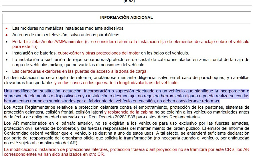

A ver... la información adicional del código de reforma 8.52 que se aplica a la sustitución o incorporación de elementos en el exterior del vehículo, dice expresamente:
"Una modificación, sustitución, actuación, incorporación o supresión efectuada en un vehículo que signifique la incorporación o supresión de elementos o dispositivos cuya instalación o desmontaje, no requiera herramienta alguna o pueda realizarse con las herramientas normales suministradas por el fabricante del vehículo en cuestión, no deben considerarse reformas."

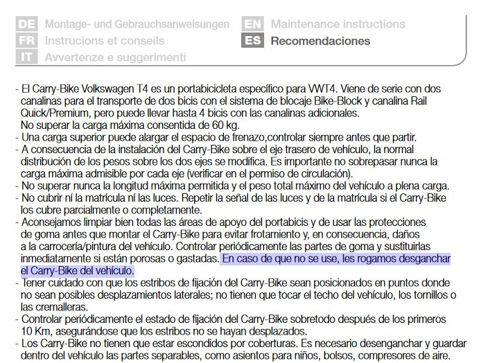

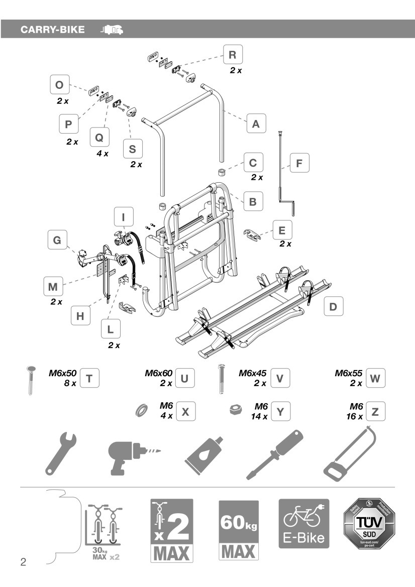

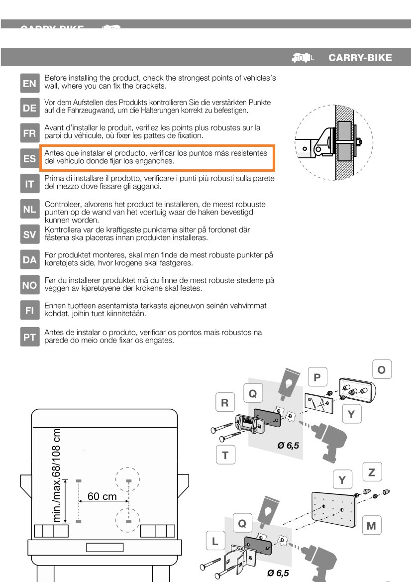

Tu portabicis está diseñado para ser puesto y sacado a discrección. De hecho, el fabricante de tu portabicis CARRY-BIKE® VOLKSWAGEN  T4, en su manual, https://camperstore.es/WebRoot/Store19/Shops/ec8a99db-ad70-40a8-b757-c96992fd4d0e/MediaGallery/98690-069_revM.pdf te dice que los saques cuando no lo utilices:

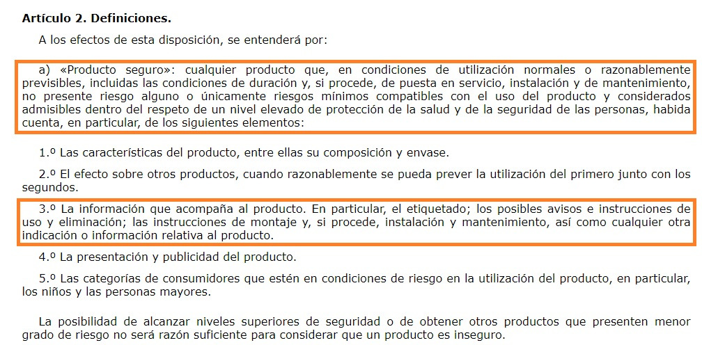

La ITV, con su diligencia, te obliga a incumplir las Instruciones de montaje y uso que son un elemento esencial. Del Real Decreto 1801/2003, de 26 de diciembre, sobre seguridad general de los productos:
Todo este problema, entiendo, viene porque estos cambios fueron impulsados por la PACA, el la que son mayoritarias la AC y GV que suelen llevar portabicicletas no desmontables porque su instalación implica talagrar la carrocería, instalar enganches fijos... Para muestra basta mirar el manual de un portabicicletas de autocaravana como al CARRY-BIKE LIFT 77 E-BIKE https://www.agentfiamma.co.uk/pdf/carry-bike-lift-77-ebike-instructions.pdf
Hay que emplear herramientas no suministradas normalmente con el vehículos para hacer cosas como esta:
El CARRY-BIKE® VOLKSWAGEN T4 se coloca sobre la carrocería y se fija, cuando se pretene utilizar.
El CARRY-BIKE LIFT 77 E-BIKE se instala en la carrocería y queda fijo.
De ser ti, pondría una reclamación.

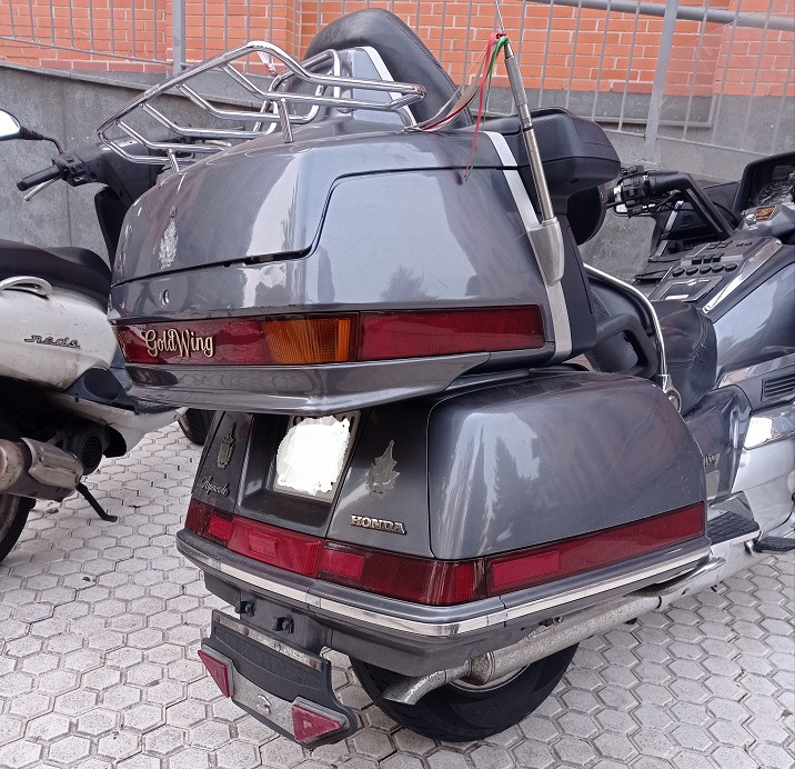

Hace unos días me fijé en esta Honda Goldwing viejilla, y me llamó la atención lo escondida que lleva la matrícula ...  :o  :o
Y supongo que estará perfectamente homologada, y pasará las ITVs sin problema ...  :P
Para que luego nos anden tocando las narices si los portabcis tapan un poco las luces o la matrícula desde no se qué ángulo de vista ...  .panico
dany.harley
Cita de: barbatxano en Noviembre 04, 2022, 21:16:32 pmHace unos días me fijé en esta Honda Goldwing viejilla, y me llamó la atención lo escondida que lleva la matrícula ...  :o  :o
Mi harley Davidson Road King con la maleta también quedaba así la matrícula y jamás me dijeron nada en ITV. Viene así de fábrica.
