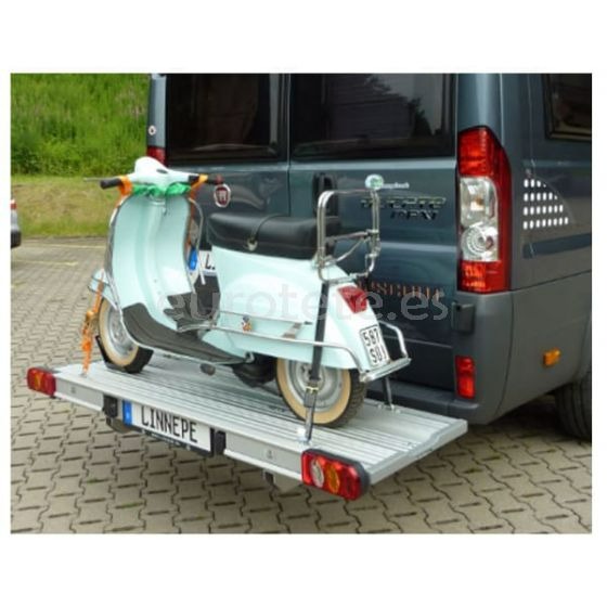

abasel
Cita de: ilusion690 en Septiembre 06, 2022, 12:06:48 pmOs cuento mi experiencia en Pontevedra: 25 de Agosto, como la información que me proporcionan por ventalilla unas semanas antes es contradictoria, y ante la posibilidad que me sugieren de que la furgo pase por báscula (declaraba 2 placas, una antena parabólica, un toldo y un portamotos al chasis), me presento con la furgo "en pelotas". En la cita previa solicitada les comento si puedo llevar la declaración ya rellena y me dicen que no, que mejor ahí. Cuando llego a la ITV me dicen que si la traigo ya cubierta... la relleno e indico 2 placas.. Paso la ITV donde sólamente revisan por encima lo que declaro (ni pesan, ni se suben a ver si estan las placas)... y lo único les explico que el portamotos es portabicis también...
Al día siguiente vuelvo a por la ficha, reviso y... han declarado sólo 1 placa. Les solicito corrección y hoy, día 6 me acaban de avisar de que ya está lista.
No reflejan en la misma marcas comerciales, y curiosamente, sí que reflejaron "portabicis / portamotos"...
En fin... 22€.
puedes poner algo de información de ese portabicis/portamotos, estoy dudando de si poner algo así o bola de remolque
ilusion690
Aquí lo tienes. Es un portamotos de la marca Lineppe. Tienes más info en Eurotete o Micasaconruedas.
En la FT no se han complicado y lo han descrito como lo puse yo: Portabicicletas/Portamotos.
Es algo muy distinto a los de bola ojo. Y ojo también con los pesos...
