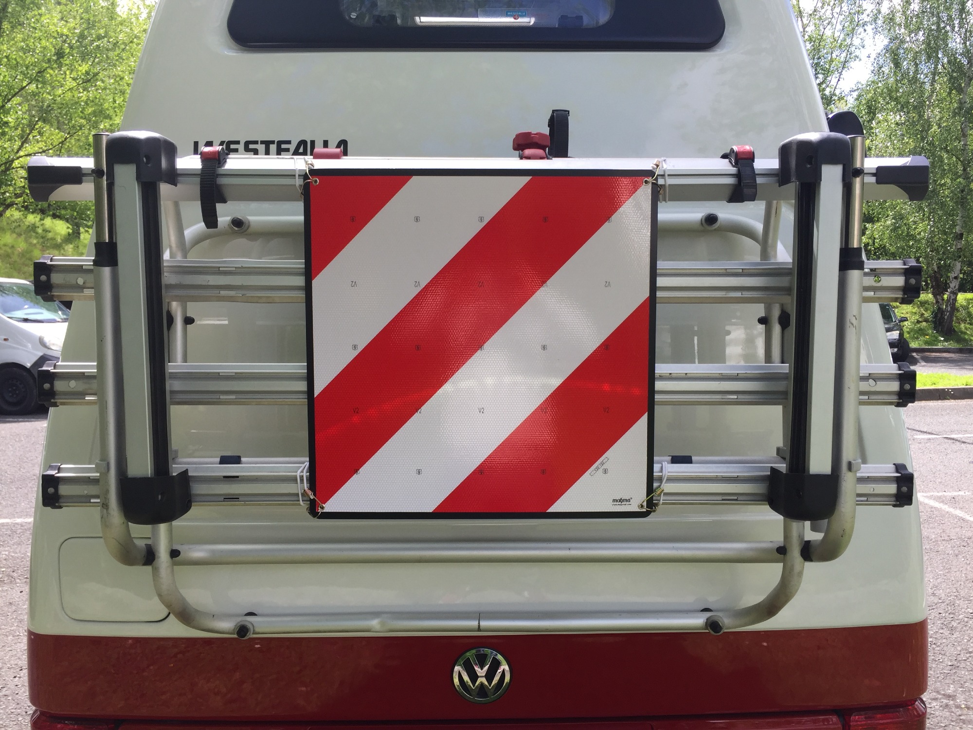

Cita de: papolin en Junio 21, 2023, 19:02:09 pmYo tengo hora para el 5 de julio. Hoy he preguntado en Urnieta (Gipuzkoa) y me piden certificado de taller. Lo he conseguido de la carrocería que me restauró la furgo. Pero no saben lo que pasa con el portabicis: por teléfono me dijeron que había que ponerlo y hoy me han dicho que no. El portabicis de mi furgo (T4 Exclusive) no es como el de las Calis, ya que la furgo no tiene portón, sino que va con 4 tornillos como en las AC.
Alguien sabe si puedo exigir que me lo inscriban ya junto al toldo? Lógicamente me interesa tenerlo ya legalizado. Pongo foto.
No lo ponen o no hace falta ponerlo? Pq una cosa es que digan que no es necesario, otra que lo quiras poner pero que no lo pongan en ficha pero no te digan nada si lo llevas (que ya sería el colmo) y otra que no lo pongan en ficha pero no pases ITV porque no puedas llevarlo.
Y me refiero a esta última posibilidad pq según entiendo de la reforma nº7, para ponerlo en ficha se considera reforma y por tanto necesita certificado o declaración jurada  (sin entrar en fecha antes o después del 01/11/22).
Copio (pág 165 del manual I-Grupo 8-carrocería 8.52): "Porta-bicicletas/motos/VMP/animales (sí se considera reforma la instalación fija de elementos de anclaje sobre el vehículo para este fin)"

Cita de: papolin en Junio 22, 2023, 07:56:04 amPero no se supone que los que se meten los que van a la pared? Yo pensaba que los que no se anotan son los de Calis que van colgados
Repito, el tuyo, al igual que el mío, se anotan. Se anotan porque se consideran reforma,  porque modifican el vehículo, como los toldos.

papolin
Claro, por eso digo yo que deberían anotarlo. Va cin 4 tornillos, igual que las ac

Cita de: papolin en Junio 23, 2023, 06:54:36 amClaro, por eso digo yo que deberían anotarlo. Va cin 4 tornillos, igual que las ac
El tuyo, si o si no es de los desmontables por mucho que vaya atornillado.

Pues yo acabo de pasar la itv esta tarde a mi VW California T4. Me han preguntado si tenía alguna instalación a parte del toldo para incluir en la "diligencia", que no es más que una anotación en la ficha técnica. Les he consultado por el portabicis y lo han mirado pero me han dicho que este tipo de portabicis (Fiamma Carrybike) no es necesario añadirlo, por lo que entiendo que los que van fijados con tornillos es posible que sean homologables.
XaviZD
Buenos dias,
Ayer fui a la estación de Lliria (Valencia), el toldo sí que me dejan incluirlo, el portabicis de mi exclusive no lo están considerando como reforma y no hay forma de incluirlo en la ficha técnica.
A ver si cambia en las próximas revisiones y al menos dejan realizar la anotación y no me toca pasar por caja...tampoco me lo supieron decir
