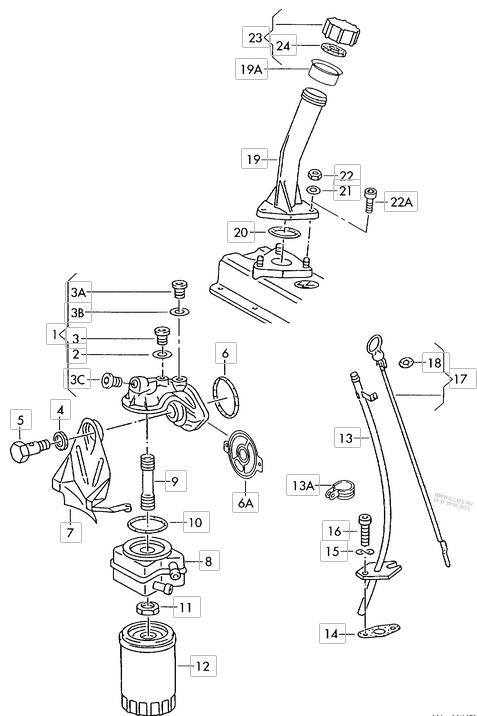

El problema suele estar en la junta número 10:
La referencia es: 038117070A
Es una tórica de 59x5 mm. Supongo que también la podrías conseguir fuera de origen en algún lugar especializado.
Puede que también te pierda por la junta 6 (076117069A) que es una tórica de 65x3 mm, o si es de las últimas TDI, una junta metálica (074115441C) como era mi caso.
Yo fuí muchísimo tiempo perdiendo aceite por esa junta hasta que averigué de donde venía la pérdida. Si no lo sabes, es bastante difícil de localizar, porque no es evidente.
Edito: Recordaba yo que la número 10 no era una junta tórica sin más, tiene un par de orejitas para sujetarla en su posición correcta al enfriador, por lo que mejor comprarla por referencia:
Te dejo también de paso la referencia del enfriador de aceite por si te animas a cambiarlo ya que te pones: 068 117 021B

la junta 20 y la 14 también sería interesante aprovechar para estar más que seguro...
Lo de la junta numero 6 y 6A, ambas referencias me salen en goma pero la 6 fue casi imposible de encontrar y la 6A me sale compatible con mi furgo (2.5 tdi ACV 102cv)
por último por si alguien sabe... cual es la marca que le fabrica a vw los enfriadores de aceite? hay muchas marcas desde 27€ a 100€ y no se cual elegir... supongo que fibi estará bien calidad precio pero como por ahora no se ha averiado, prefiero poner algo bueno para que dure otros 350mil más
un saludo!!
Ren
Por la junta 14 no creo que te vaya a perder en ningún caso. Mucho antes te perdería por la "junta" del carter. Y si perdiese por la 20 el aceite iría hacia delante y lo verías claramente chorreando por la tapa de balancines.
La 6A no es de goma, es metálica. Es la que llevaba también la mía.

Al final decidí por cambiar todas las juntas y quitarme el problema pero no encuentro la numero 14 por ningún sitio... tendríais la referencia a mano?
cuando la busco me tira referencia de otra cosa
Estuve observando y se ve marca de aceite por ahi también y aunque sea muy poco,, pues nos lo quitamos de encima.
