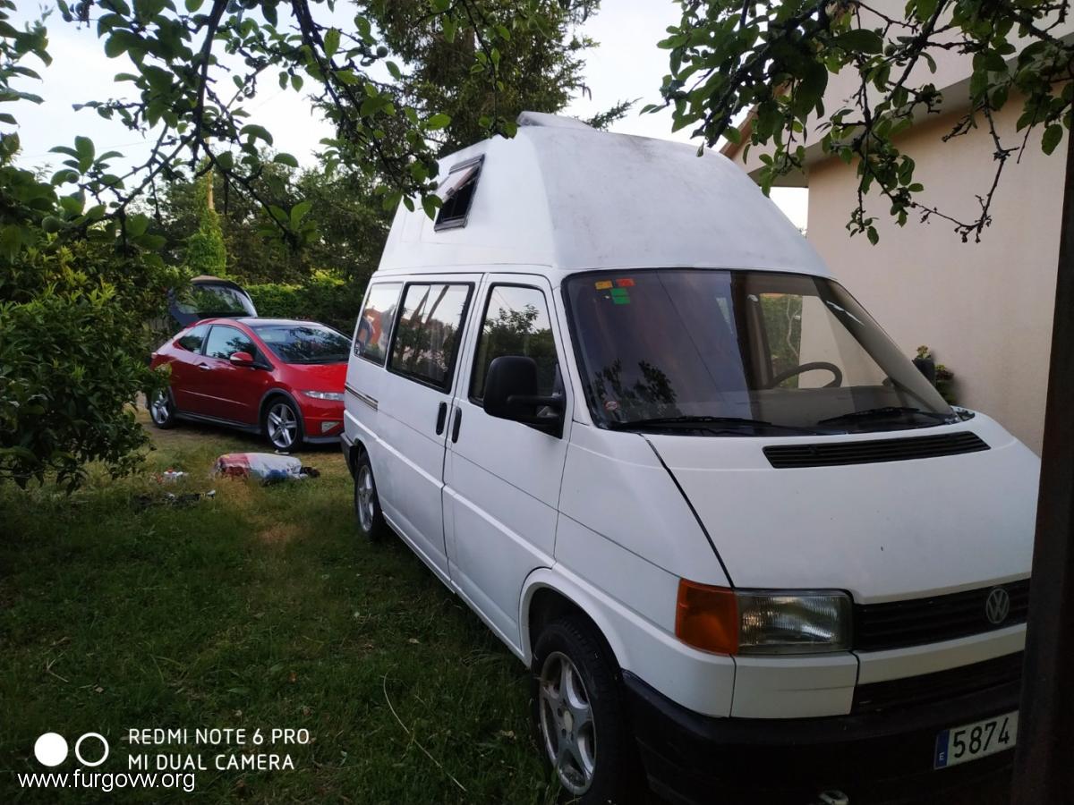

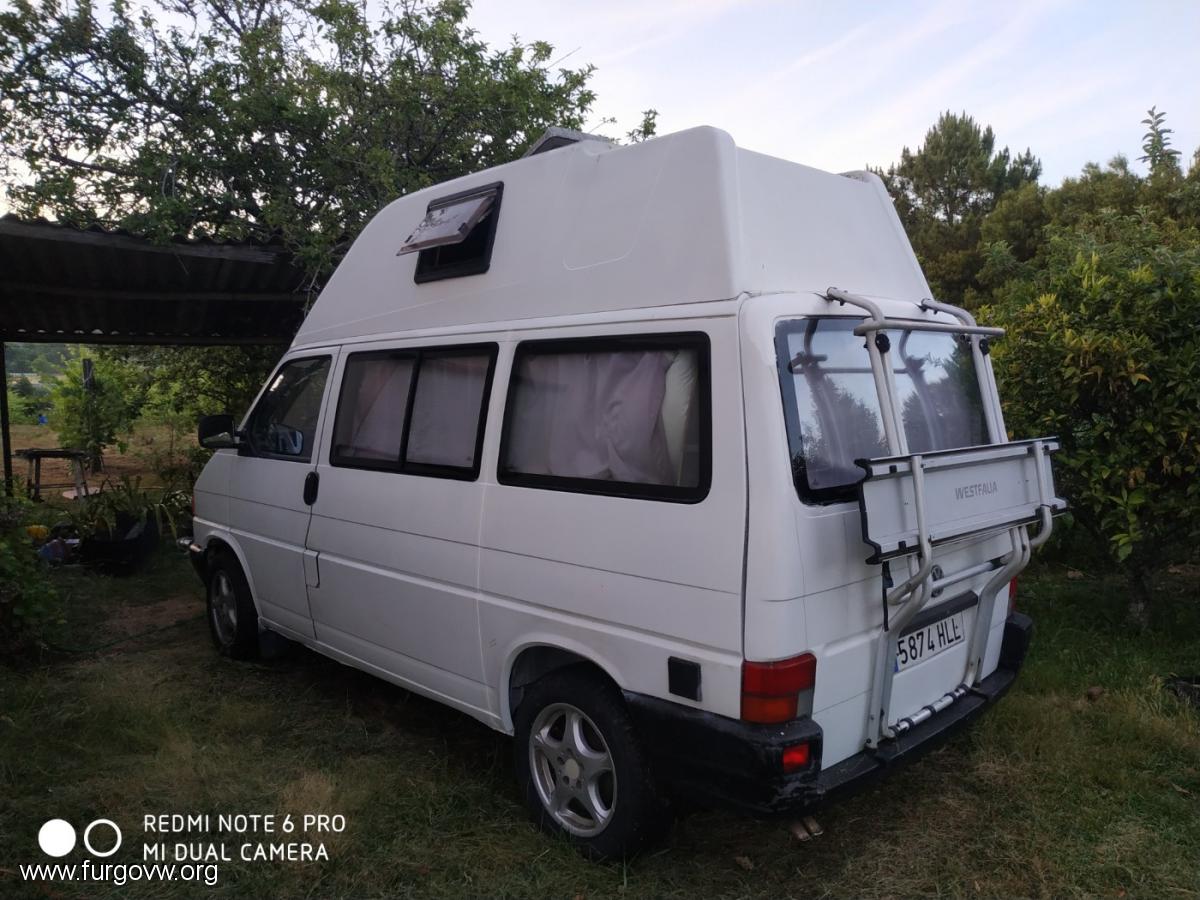

Hola amigos, me encuentro con un problema en una vw t4 de 2003 que compre hace unos meses con matrícula inglesa, siendo versión europea con volante a la derecha.
Al intentar matricular, puesto que no tiene contraseña europea, me dispongo a hacer la ficha reducida con equiparación de contraseña pero me encuentro con el siguiente problema. La furgoneta viene montada en 5 plazas 2+3, en la documentación inglesa aparecen 5 plazas, al ir a hacer la ficha, mi bastidor empieza por vw1zzz que corresponde a furgón (2 o 3) plazas, por lo que me dicen que no se puede hacer la equiparación.
Mi intención es, ya que hago una homologación individual, matricularla con 5 plazas y como turismo, pero no sé si esto es posible y quien me lo podría hacer, este tema me lo estuvo llevando 5 meses un ingeniero que al final me engaño y no hizo nada, además no encuentro a ninguna empresa que controle del tema y sea eficaz, todo el mundo pasa del tema.
¿Conocéis alguna empresa especializada en estas fuegos que sea capaz de sacar el tema hacia delante? Estoy desesperado.
