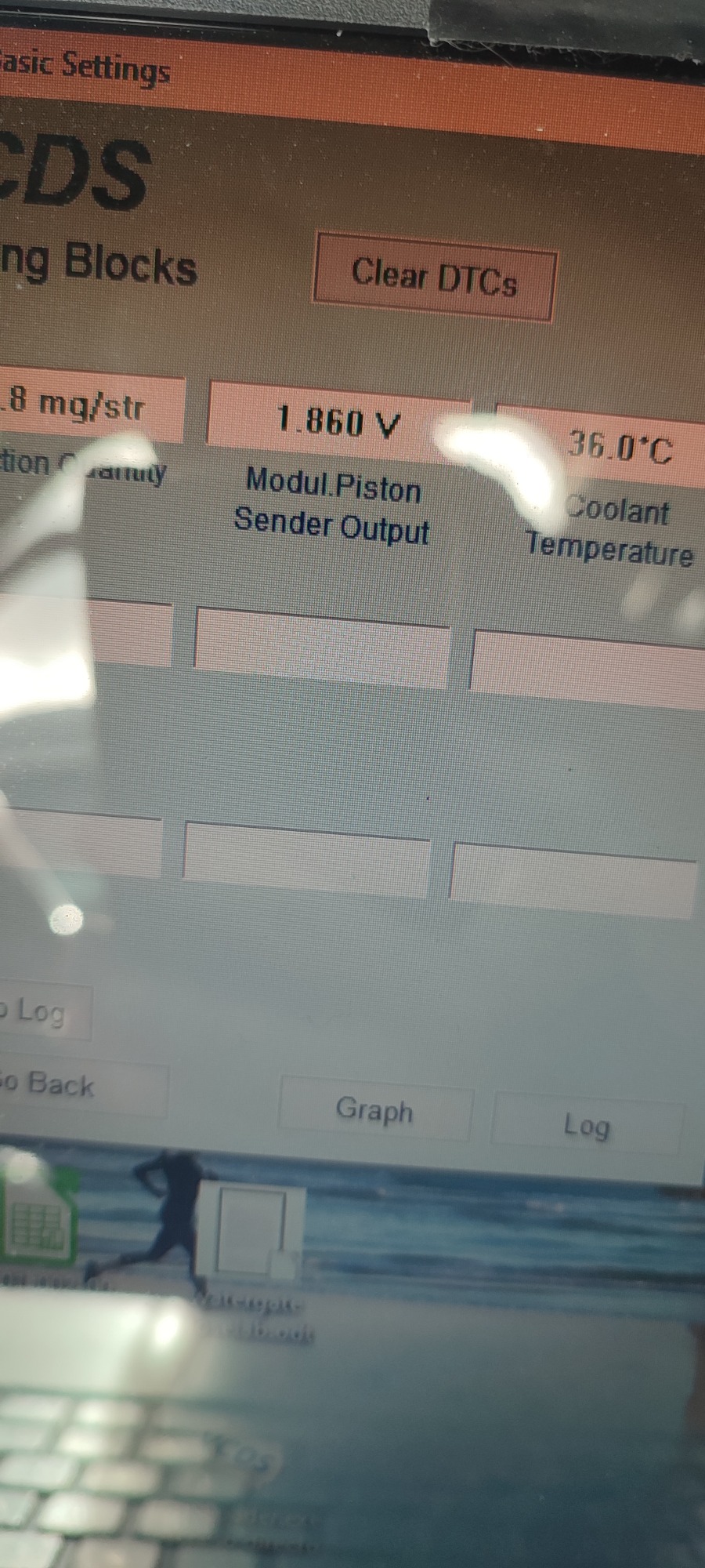

Buenas!
Yo tuve el mismo problema, mandé la bomba a reparar por una fuga y al montarla no arrancaba bien y tenia la mitad de potencia que antes, la puse a tiempo con la grafica del vagcom porque la bomba  estaba atrasada pero seguia igual.
Llamé al bombero y me comentó lo de retocar el caudal...ya que el montaba la bomba basandose en unas marcas que le hacia antes de desmontarla, y el montaje es un "poco a ojo" y es que el ajuste de esto es extremadamente delicado,y me dijo de mover 1 o 2 décimas para ajustarlo, Mi bomba estaba inyectando poco gasoil y el cambio ha sido brutal, el motor responde mucho mas rápido y suena mas redondo que nunca.
Hay un valor en la casilla: "Modul piston movement sender" donde me salía un valor de 1.9v, el bombero me dijo que tenia que estar entre 1.4v y 1.5v
Entiendo viendo tu foto, que en la casilla donde te pone "voltage" se refiere al valor teorico ideal.
Yo lo tengo en 1.420 y esta a 5mg/str.
Supongo que afinandolo mas llegará a 3mg, que será el teorico ideal....y además así chupara menos. Como dato a aportar,me dijo el bombero que si se le quiere dar mas caudal hay que mover la pieza hacia la salida de los tubos de alta, y para bajar el caudal hacia la distribución, si te pasas de caudal te puede quedar un ralentí altisimo.

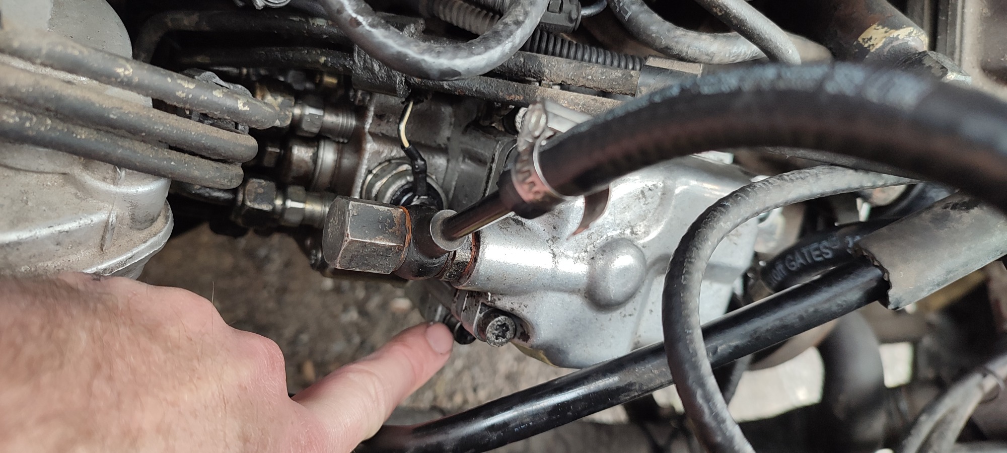

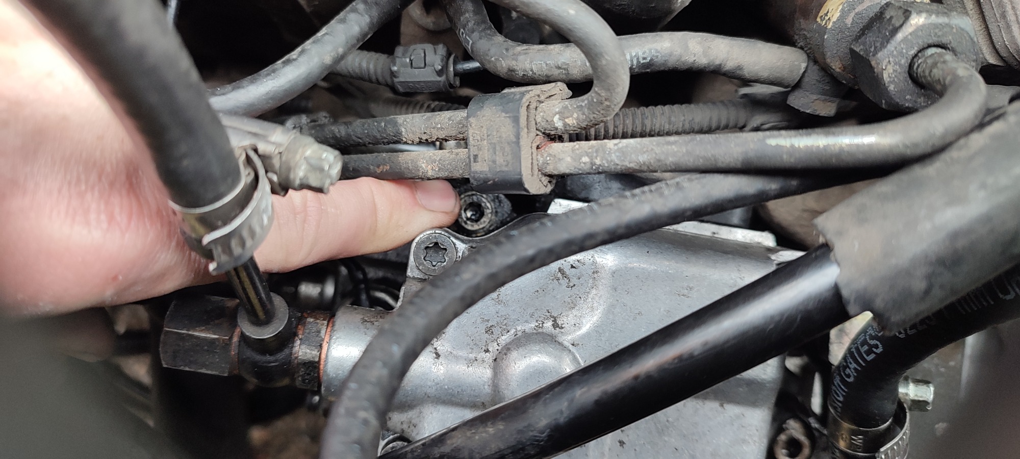

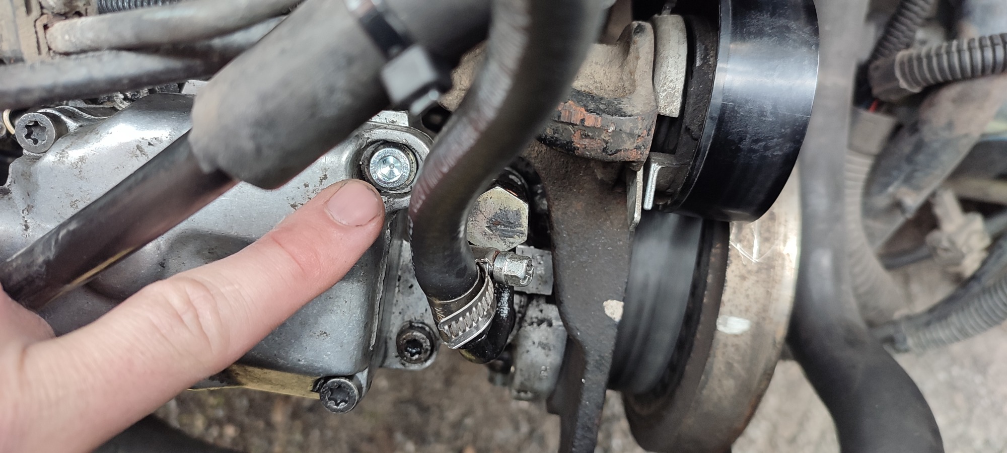

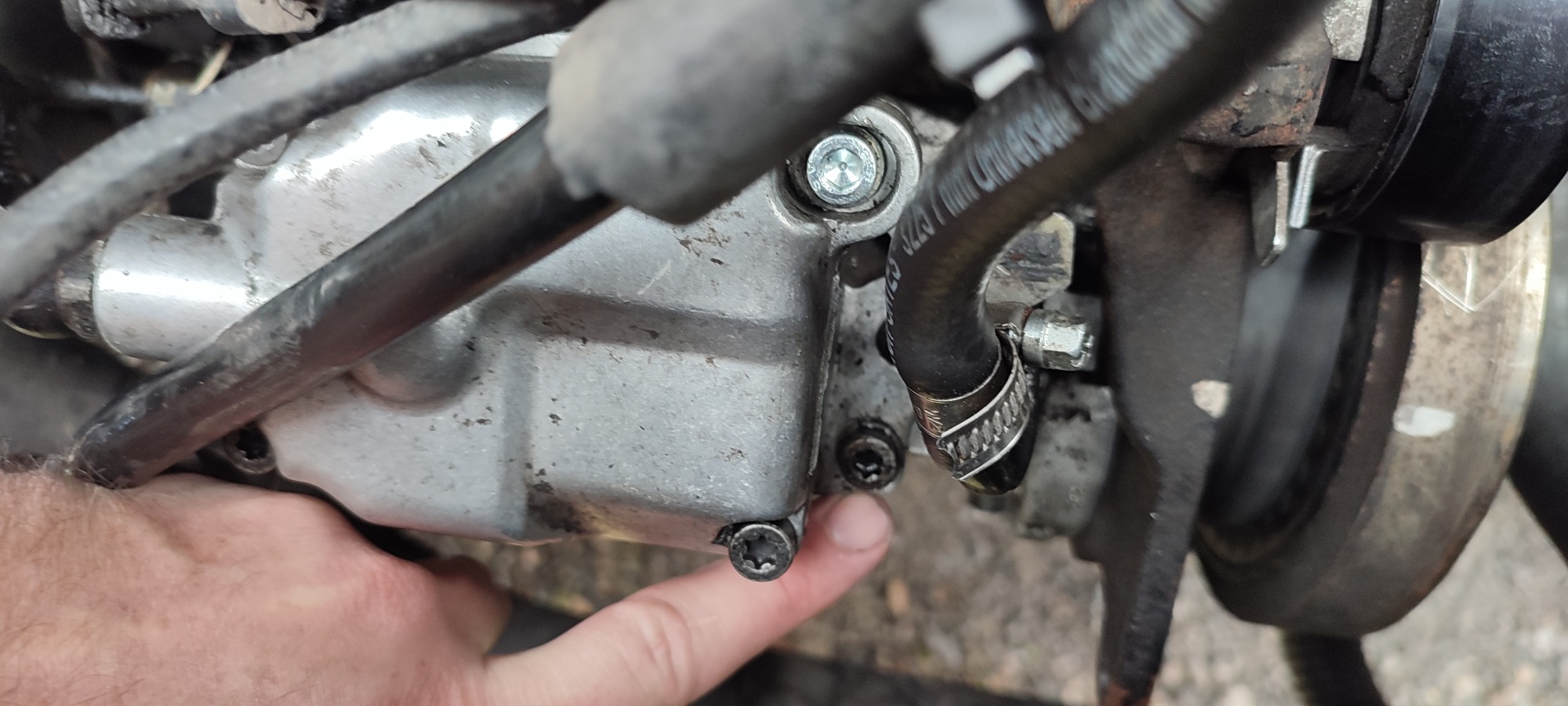

Muxar
Diciembre 15, 2022, 23:25:50 pm #13 Ultima modificación: Diciembre 15, 2022, 23:28:39 pm por Muxar Razón: Adjunto fotos
Estos son los tornillos a aflojar, el de color plata lo cambie por uno de cabeza allen, ya que era de esos inviolables. Como consejo, es mejor no dejarlos sueltos del todo para ajustarlo, ya que si no, al darle con el martillo a la pieza,se desliza demasiado y te pasas de medida,y como he dicho antes, el ajuste es tema de décimas.
