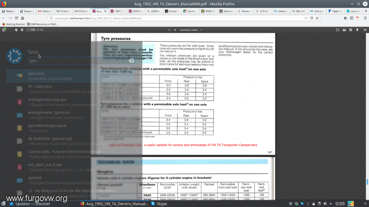

 He encontrado este link
https://expeditionportal.com/forum/threads/how-to-calculate-street-pressure-for-larger-tires.169273/
Que parece decir que basándose en la presión por el tamaño del fabricante se puede conseguir la presión para ruedas más grandes sencillamente reduciendo la del fabricante por la suma del porcentaje del aumento de altura y del aumento de anchura del pneumatico....
Por otro lado el manual t4 sugiere la misma presión para neumático de tamaños diferentes... O sea cual se escoge para mirar la diferencia? .confuso2

Depende del pneumático que lleves, del peso que cargue, etc.
Diría que no menos de 3 bar en nuestras furgos y menos de 4.
En mi t4 kombi aparece una recomendación en el interior del marco de la puerta del conductor. En la mía me pone 3.2 alante y 3.5 atrás (más porque se supone de carga)
Aunque yo suelo hinchar a 3.5 y 3.5 aprox
