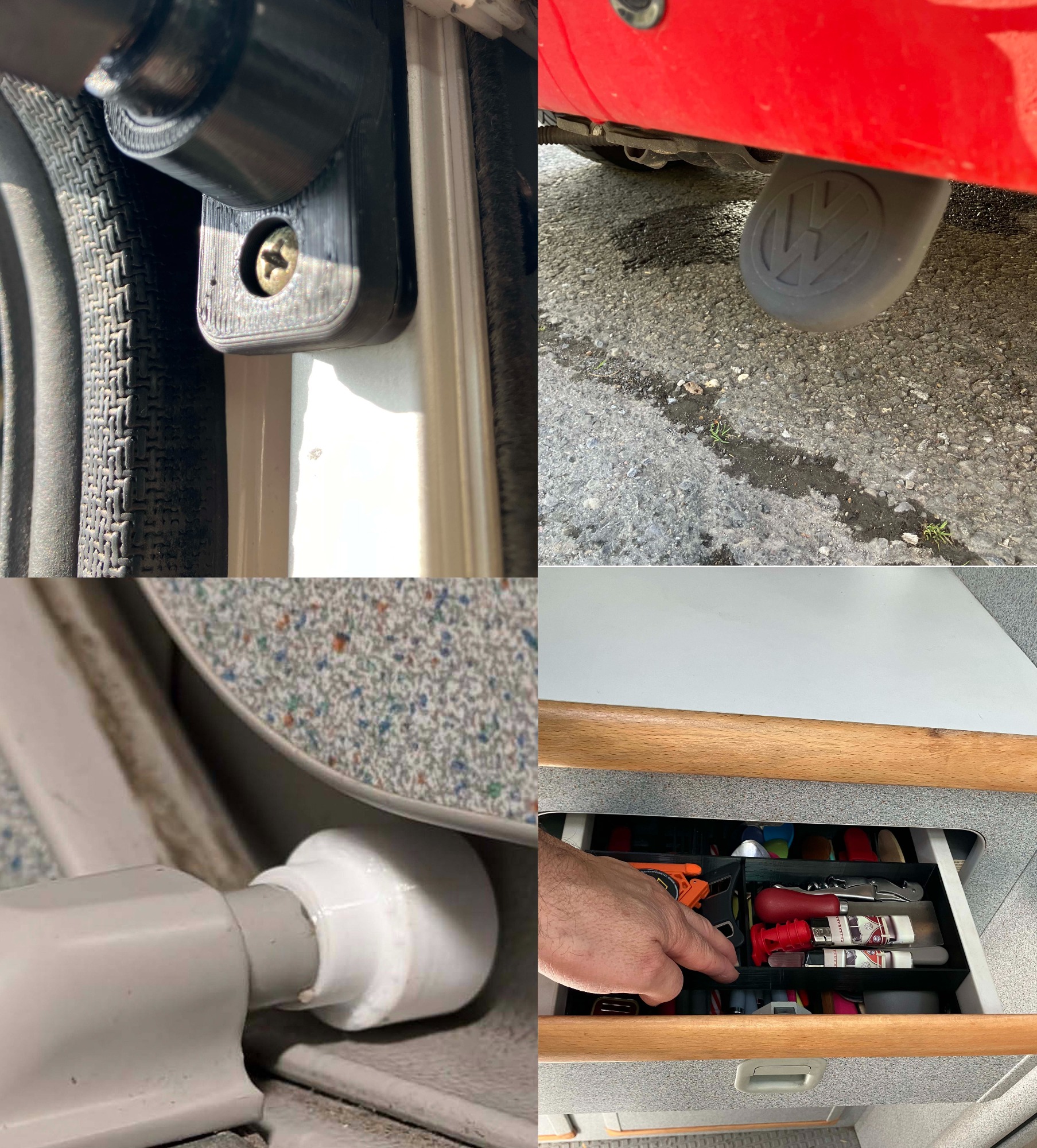

68. IMPRESIÓN EN 3D, UN NUEVO MUNDO LLENO DE POSIBILIDADES:
TEMA COMPLETO ACTUALIZADO EN LA PÁG.1
ENANO
Que bueno, yo he necesitado también de impresión 3d en alguna ocasión (por ejemplo los ganchos para sujetar las redes anticaidas de las camas superiores) pero tengo una duda en una de las tuyas, los rodamientos de la cama... seguramente serian de teflon o algun plástico flexible similar, el plastico de impresión que yo conozco es rígido no se si aguantara ese movimiento y roce...
papolin
Cierto Enano, buena observación porque no lo he mencionado. Están fabricados en PETG, que si no estoy mal informado, no es exactamente teflón pero debe ser bastante más resistente que el plástico convencional de las impresoras 3D.

Esas piezas son sumamente fáciles de reproducir, si me pasáis cotas os las diseño y os las cuelgo en Printables jeje
El PETG es muchísimo mejor que el PLA, yo no uso otra cosa.
