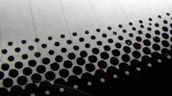

Sabemos que no es posible encontrar las ventanas superiores por lo que queríamos preguntarte cómo has conseguido recuperar el color negro de las mismas.
papolin
Hola Furgontina y bienvenidos al foro. Me alegra que os guste el resultado final de la furgo.
Te cuento cómo me hicieron a mí la restauración de las ventanas superiores: Lo primero de todo fue encintar la línea perimetral de los puntos de degradado para no perderlos, me refiero a esto:
Luego me pulieron la parte que no tiene pintura para quitar algún arañazo superficial que tenían. Imagino que se podrá utilizar algún kit de esos que se venden para los faros.
Después se cubrió la parte pulida y se lijó con una lija muy suave lo que quedaba de pintura negra. Y ya una imprimación previa de plástico, pintura negra satinada y capa de barniz para proteger.
