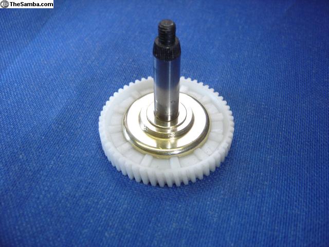

Buenos días a todos.
Tengo un problemilla con mi VW t2.
Se me averiaron los limpiaparabrisas  y una vez localizada la avería desmonte el motor de los limpiaparabrisas, ya que el je de ataque no giraba.
Al desmontarlo me encuentro que la corona de plástico interior que es la que transmite el movimiento desde el tornillo sin fin al eje de ataque esta gastada. He intentado apañarla con cuna brida y pegamento pero no ha funcionado ya que al estar tan pasada cada giro que hace se desgasta aun mas.
He buscado el repuesto en varias paginas y proveedores pero no consigo dar con el. Hasta en VW classic parts me dicen que están descatalogados.
Mi pregunta es si sabéis de alguno que sea compatible. El mas parecido que he visto es el del VW type 3 que aún así debería hacerle un brazo metálico para anclarlo debajo de la luna delantera. O bien extraerle la corona y rezar porque valga para el mío. Adjunto fotos del mío
Gracias de antemano
