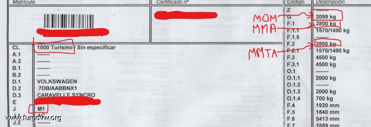

MMTA: 2800kg
MMA: 2800kg
MOM: 2098kg
TARA: 2023kg
Como bien dices, cada vehiculo tiene q tener su peso X o Y. Ese peso lo declara el fabricante que ha construido el vehiculo al momento de realizar ensayos y, si todo esta bien, el vehiculo se homologa con categoria tal o cual. ¿Y cual es ese peso X o masa que define la categoria del vehiculo ya que conlleva las exigencias tecnicas y administrativas para tener homologacion y permiso de circulacion?? La MMTA, es decir la Masa Maxima en carga Tecnicamente Admisible, aquella que nos indica la medida de referencia límite de peso que el fabricante del vehículo ha homologado, normativamente definida como "la masa máxima asignada a un vehículo sobre la base de sus características constructivas y sus prestaciones nominales;" (OJO, nominales, o sea teoricas, ideales... y no reales...)
Otra cosa y bien distinta es la puñe***ra MMA, o sea la Masa Maxima en carga Autorizada,  .....autorizada en tanto que lo está por las administraciones competentes en tema, es decir, la masa maxima que puede tener un vehículo circulando por la vía pública una vez cargado. Si te pasas, mal!
Ahora bien, que significa que el vehiculo esta cargado? pues que a su Masa en Orden de Marcha, MOM, hay que sumarle la masa máxima de 1) los pasajeros que puede transportar, más 2) lo que se define normativamente como carga o masa util. Segun la normativa, la masa util es "la diferencia entre la masa máxima en carga técnicamente admisible y la masa en orden de marcha más la masa de los pasajeros....".  Dicho de otra forma, y tomando como ejemplo mi furgo q es la mas guapa del mundo  ;D;D, la carga o masa util se obtiene de la siguiente forma:
Masa util = MMTA - (MOM + 75x8) ----> 2800kg - (2098kg + 600kg) = 102kg; por lo tanto la masa util de mi furgo es de 102Kg. Esto significa que si me voy, otra vez..., de juerga con 8 compañeros la furgo pesará en total 2698 kilates.. y voy bien porque aun me faltan o me sobran 102 kg para no pasarme de la MMA, o sea la masa con que se me autoriza a circular.
Si las matematicas no son una opinon, entonces MMA = MOM + masa pasajeros + masa util... ok?
Ahora digamos que yo me camperizo mi furgo partiendo de estas caracteristicas de origen, vale? Pues en mi caso he reducido de 9 a 3 plazas, o sea he eliminado 450kg nominales, sin contar el peso fisico de los proprios asientos (que desconozco ahora mismo, pero da igual). Bien, a la vez he camperizado el espacio trasero (zona pasajeros + maletero) haciendo varias cosillas...esto tambien da igual ahora.
Tras la reforma, tenemos una furgo con una nueva MOM reflejada en FT, correcto? En mi caso la MOM ha pasado de 2098kg a 2360kg finales, o sea ha habido un incremento de 262kg. Pero la MMA orginal (la q declaró en su momento el fabricante) no ha subido variaciones. De hecho si consideramos la nueva MOM y calculamos lo q debería ser la "nueva" masa util (digo deberia ser porque en realidad hablamos de valores post-reforma), tendremos: Masa util = MMTA - (MOM + 75 x 2) ----> 290kg.
De ello, calculamos la "nueva" MMA con la ora formula: MMA = MOM + masa pasajeros + masa util, entonces tenemos: MMA = 2360kg + (75kgx2) + 290kg --> 2800kg
Resultado, no estamos alterando el DNI de la furgo, no estamos alterando su MMA ni mucho menos su MMTA y, por ende, no estamos cambiando su categoría... el vehiculo sigue siendo M1 turismo (con reformas)
Y concluyo: esto es correcto o me lo estoy flipando yo solito? Esta bien o esta mal? y si esta mal es porque me paso con la MOM (como comentamos con URDULIZ) o bien por otras razones?? Alguien sabe cuales?
Siento poner tantos calculos, hacer tantas preguntas e insistir sobre lo mismo, pero es que no se como plantearlo de otra forma  .confuso1 .confuso1...

¿cuanto pesaba la furgo antes de tocar?........ 2080?
¿cuanto marca el MOM?...........................2080?
5%......................................................... 104Kg
A partir de 2185 kg no cumples la directiva de masas.
Otra cosa es lo que puedas cargar después.
