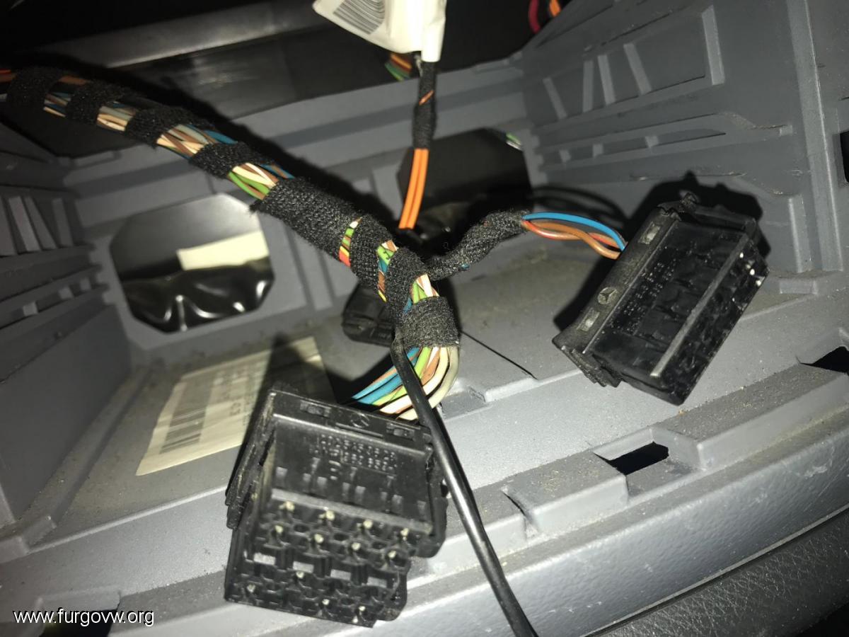

En ese conector tienes que tener ambos positivos... Tanto el directo como el de llave...el problema debe esta que no cuadran con las de la radio.... Comprueba con un tester  cual es cual... Para no cortar cables y hacer empal.es raros compra un conector estándar... Que vienen ya con terminales para hacer esas modificaciones.... Y en muchos casos el problema esta en el negativo... Ahí aparatos que cogen masa de la antena también es posible que no te cuadre negativo del aparato con el del conector que llevas..no tiene mucho misterio..y tienes el esquema del aparato... Solo tienes que cuadrar los...
i.vega
El otro conector que tienes... Es únicamente para el funcionamiento de los mandos del volante... Cosa que al cambiar el aparato esos mandos quedan anulados

me llegó el viernes un adaptador de mercedes, entiendo que me vale para no tener que buscar cortar y empalmar, mañana si tengo tiempo lo conecto todo y si vale... pongo todos los enlaces de las compras que he hecho, no me ha salido nada caro si funciona... si no carísimo  .meparto .meparto .meparto

Pues no, el adaptador no valía, es éste...
https://www.ebay.es/itm/Radio-Adapter-Kabel-ISO-Stecker-Buchse-f%C3%BCr-Mercedes-VIANO-CLK-A-C-E-G-S-M-V-SLK/250918101621?ssPageName=STRK%3AMEBIDX%3AIT&_trksid=p2057872.m2749.l2649

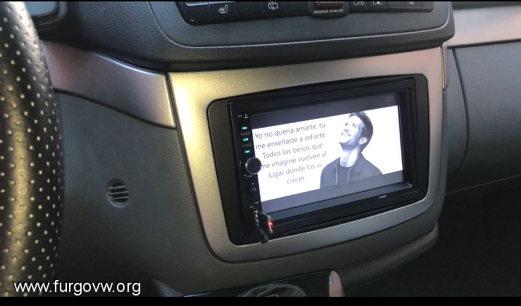

lo que si que me ayudó es que prefería cortar cables del adaptador y no cables de la furgo, si por un casual no funcionaba, podía volver al principio sin problemas. Lo único que hice con este adaptador es, con ayuda del esquema del equipo de música es cortar el que viene amarillo y empalmar al rojo de la iso del equipo y sacar un cable de contacto y empalmarlo al amarillo de la iso del equipo, es mas fácil hacerlo que entenderme, lo siento. Ah... encantado con el equipo de 27 euros, se escucha y se ve... muy bien.

27E????manda alguna foto y donde lo has comprado... Pido una ya....

 me estoy mirando que radio 2din android montar y queria preguntarte unas cosillas de la tuya.
 - por la noche, ¿se oscurece la pantalla en modo nocturno (como la del tomtom)?
 - ¿funciona la musica con el GPS a la vez?

Buenas. Al conector ¨grande, solo te llegará un positivo. Al otro conector te llegan tres cables, El negro/azul, es el de señal Wake-up (la que hace conectarse la radio cuando pones el contacto). Este cable también llega a otros elementos conectados a la fibra óptica Most (luego no nos sirve). Los cables trenzados marrón y marrón/rojo, son los que te hacen encender la radio también, ya que son del CAN de habitáculo (con un pincho de corriente, uno es positivo, pero no se pueden puntear ya que nos generarán códigos de avería posteriores). Remedio: tienes que pinzar un positivo destinado a ello, por ejemplo de La Luz de la guantera, que ya tiene fusible y tiene buena sección para ello, conectárselo al cableado de la radio nueva y sería muy recomendable llevar la furgoneta a la concesión para que te quitaran el código de equipamiento de la anterior radio de la ficha de equipamiento del vehículo y te recodifiquen la unidad EZS para que el vehículo no siga ¨buscando¨la radio y no te consuma la batería al no ¨dormirse¨las demás unidades de control.Espero que te solucione así el problema.

perdona, no me meto mucho en el foro y no te habia leido, no se oscurece por la noche... tiene el boton de apagar pantalla, gps... mi aparato no tiene gps, no se si en otros...
