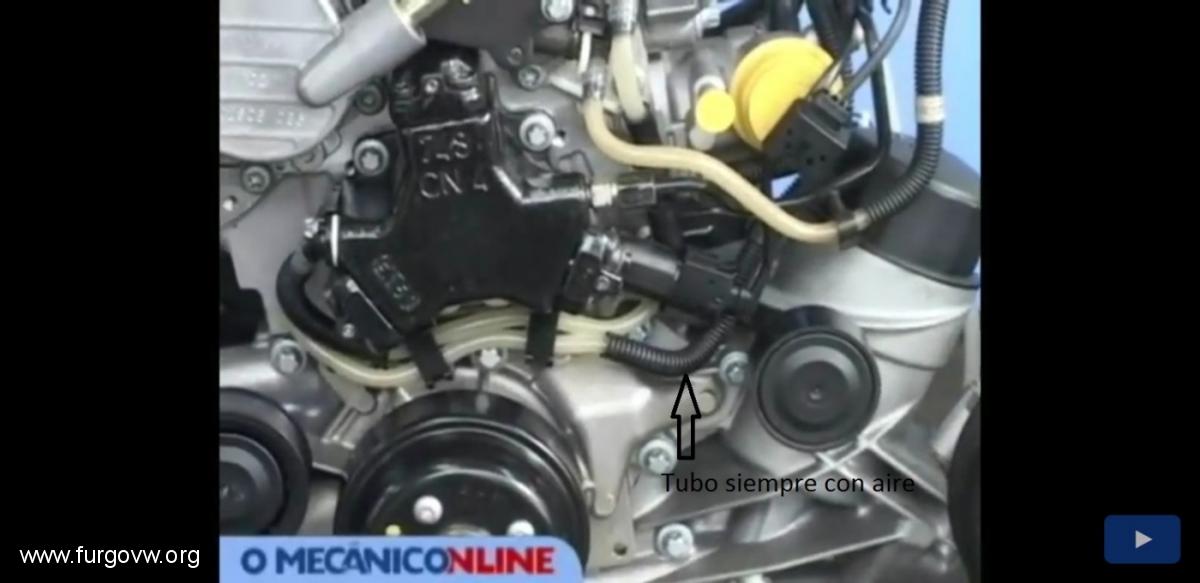

Vito V220cdi - aire en tubo de retorno comminrail-bomba de alta . NO ARRANCA :-(
Iniciado por sansalmo, Enero 26, 2019, 15:45:25 pm
sansalmo
Entiendo que este es el tubo de retorno del raíl a la bomba .confuso2 .confuso2 .confuso2

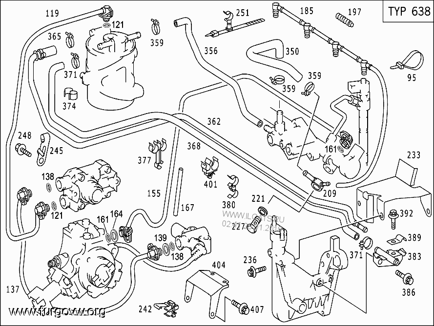

Lo primero esquema de lo que me supongo tienes ahí:
-Círculo azul, bomba de engranajes (baja presión, es lo que aspira del depósito, doy por hecho que tienes está)
-Dibujo amarillo en depósito, correspondería a bomba de baja o aforador (en el caso de que sea eléctrica.
-Flecha roja válvula regulador de caudal del raíl, su misión es abrir cuando se produce una sobre presión en el raíl o para regular la presión del mismo.
-Flecha verde oscuro, valvula de presión del raíl, mide la presión del mismo informando a la ecu, para regular...etc.
-Puntos rosas, corresponde al sentido del flujo de ida de combustible.
-Puntos verdes claros, corresponde a retorno de combustible sobrante.
Bueno, si ya tienes o tenias claro cual es el sistema y eres capaz de identificar cada componente en tu vehículo, vamos a mirar que no tengas algún inyector o la válvula de regulación tocado y fugando.
Ahora en color marrón tenemos puesto el número 1 y el número 2.
El 1 corresponde al final del tubo que recoge todos los retornos de inyectores.
-Coge ese tubo y lo sueltas de la entrada hacía reguladora de presión del raíl y con el dedo taponas la reguladora de raíl, entonces le das a arrancar al vehiculo y por el tubo de retorno de inyectores no puede salir nada de gasoil, salvo que el coche se arranque.
Si sale algo de combustible por el tubo de retorno de inyectores, habra que mirar que inyector es el que pierde, por el retorno.
Para comprobar la regualdora de caudal del raíl se aplica el mismo princio pero aislando los retornos que van conectados a ella y tapandolos para que no encharque todo.

Cuando dices o me imagino que dices que no sale mucho combustible de la zona de alta (el tubo que va al raíl), tengo que decirte que de ese tubo no tiene que salir el combustible con presión, mas bien sale continuamente con un caudal constante y poco, si lo comparas con lo que le entra a la bomba de alta en la zona de baja, te parecerá que entra mucho y sale muy poco.
En esa zona si no hay ninguna fuga o problema se alcanzarán mas de 1000kg de presión, pero con un caudal ínfimo.

Edulcorante!!! Que dulce eres y que bien me tratas .ereselmejor
Todo perfectamente entendido, haré lo que me dices,
Tengo esa misma bomba de engranajes y jarto de probar he desmontado y vuelto a llevar la bomba  de alta y funciona a la perfección, aparentemente  tengo las toricas bien, pero igualmente  las voy a cambiar por lo del aire parasitario   y volver a montar todo,  cruzaré los dedos jejejjeje....iré informando.
Pero eso si, gracias por todo, precioso esquema te has currado...me estoy  haciendo  casi experto en los dichosos cdi....millones de gracias, eres un crack!
