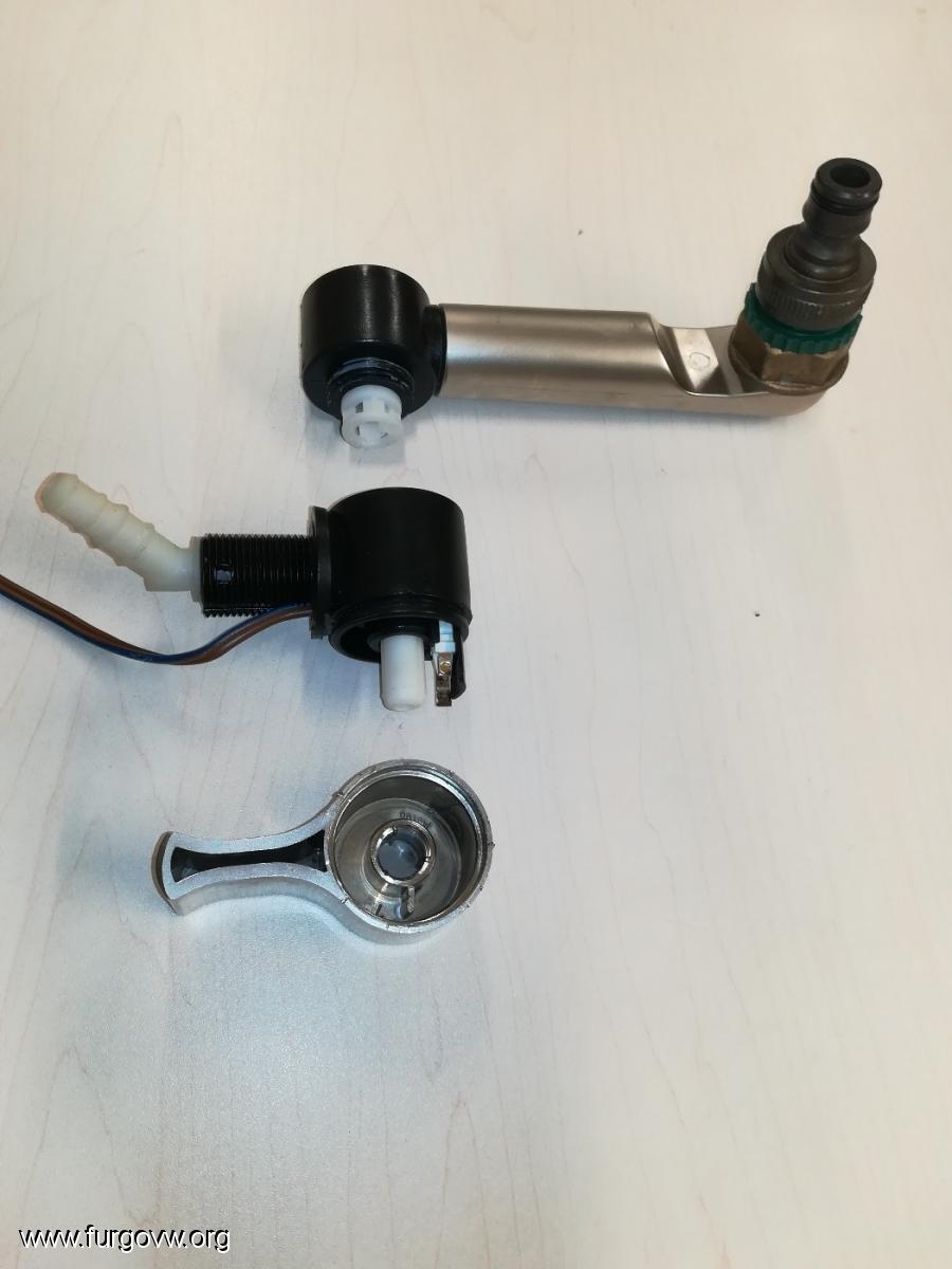

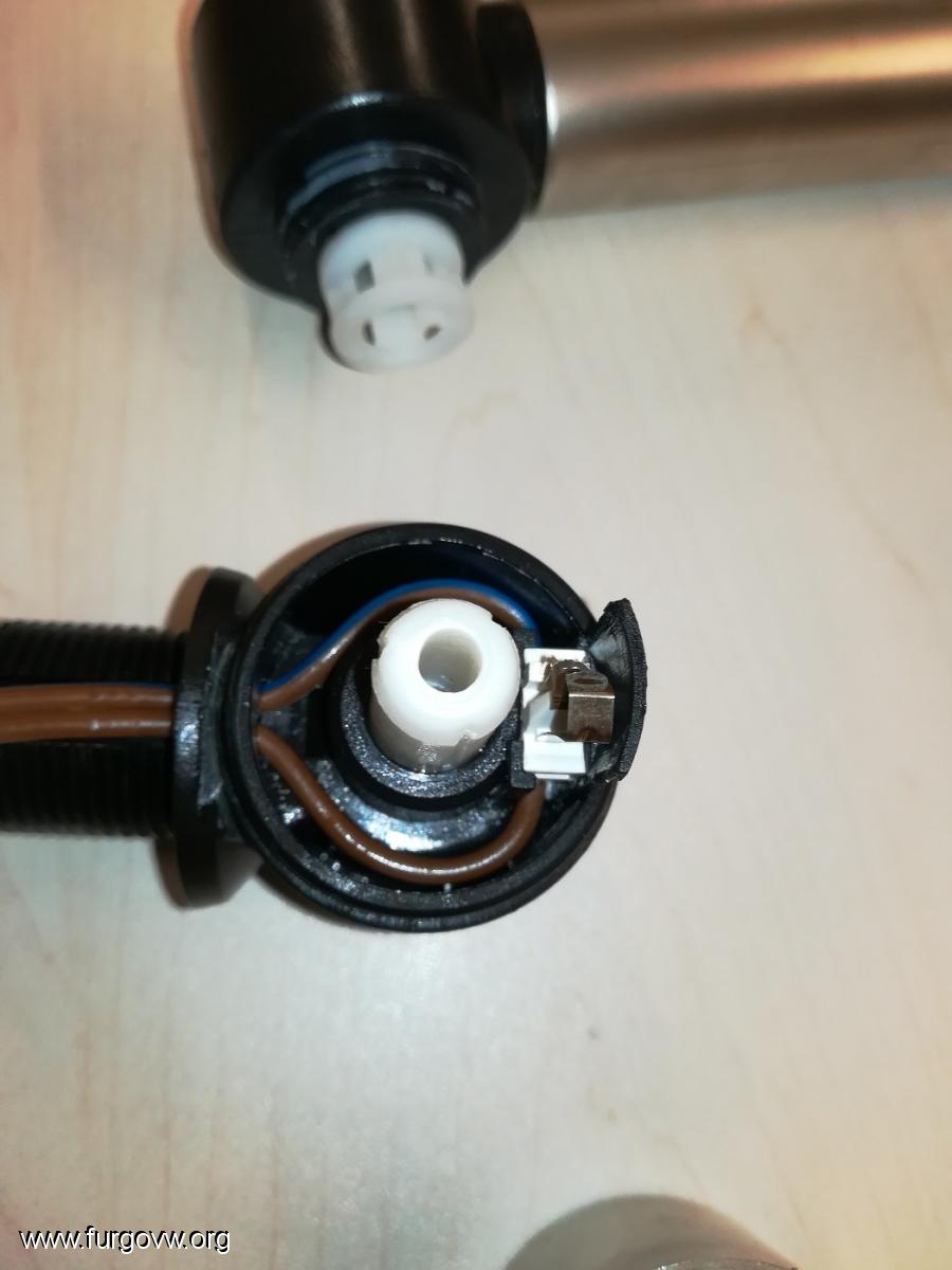

el grifo original como bien aparece en las fotos, solo tiene un contacto, NO (normalmente abierto)

Es lo que te han dicho, está mal montado.
Cuando yo monte el de las fotos también me pasó eso qué te pasa a ti de que funciona como al revés.
