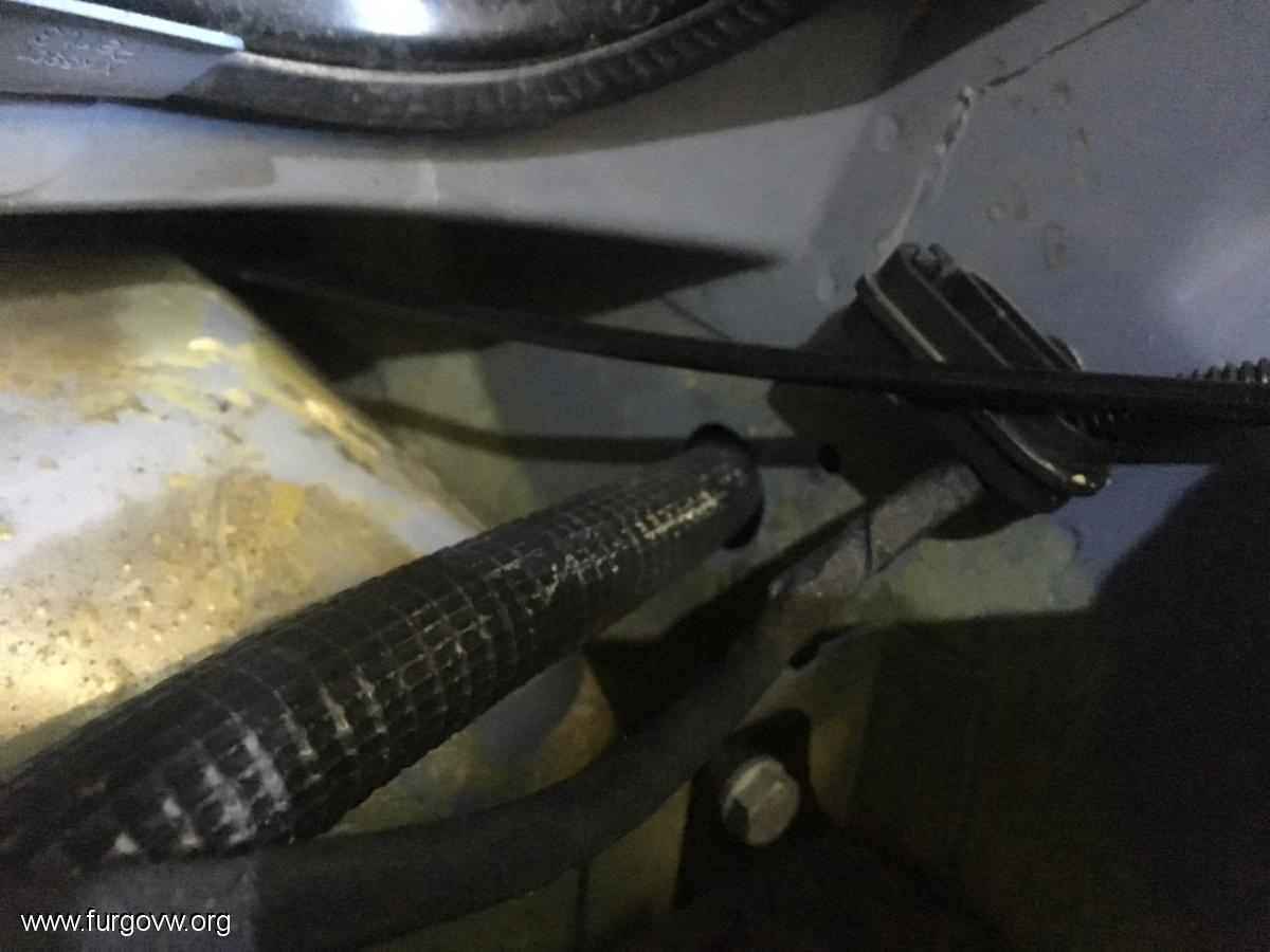

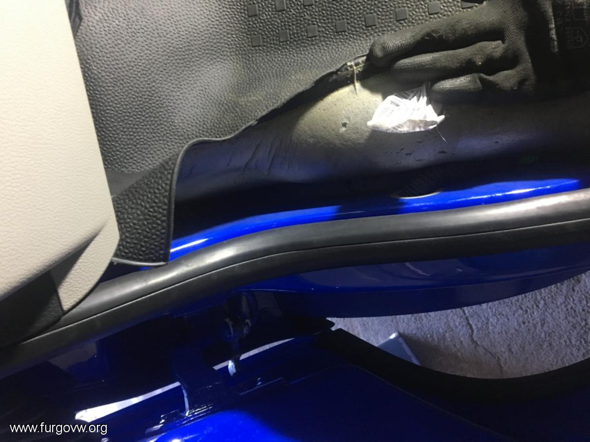

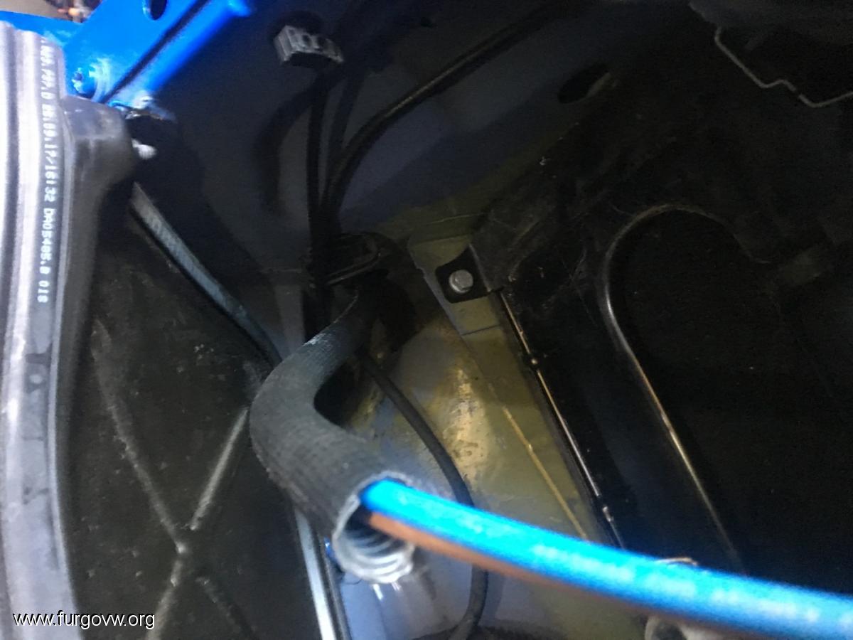

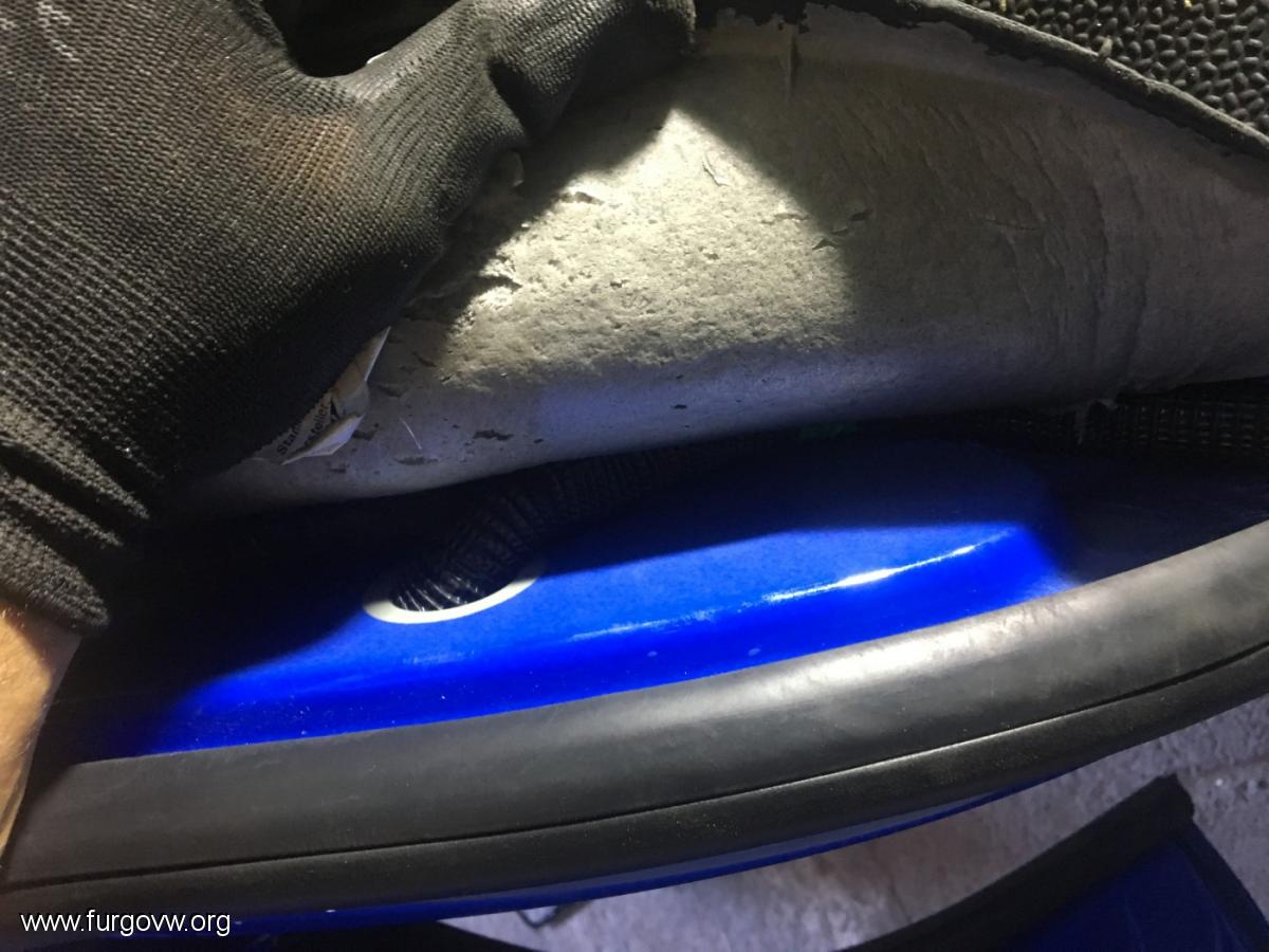

¿¿ Alguien sabe cómo pasar el cableado de la batería principal de una T6 a la cabina ?? .confuso2
No logro encontrar la forma sin agujerear.
Cualquier ayuda es bienvenida!
Autorespuesta para quien pueda servir:
Justo detrás de la batería, en el lateral hay un agujero en la chapa, que con ayuda de un alambre llegó a salir justo al lado de la puerta del conductor, en la parte baja, hay un pequeño tapón de plástico y un agujero del mismo diametro que el primero.
Tineo
Mira que seguro tienes algún tapón de goma que lo puedes pasar por ahí.
Yo en una ducato lo hice así,solo que fue al revés de cabina al motor
