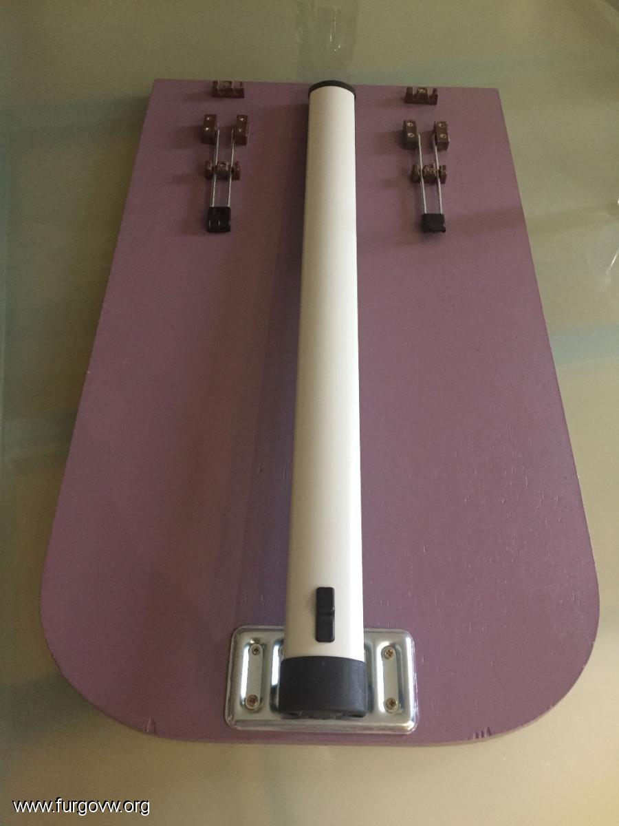

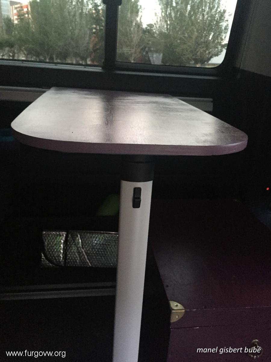

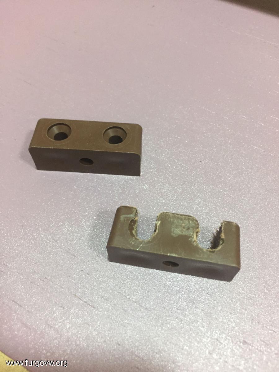

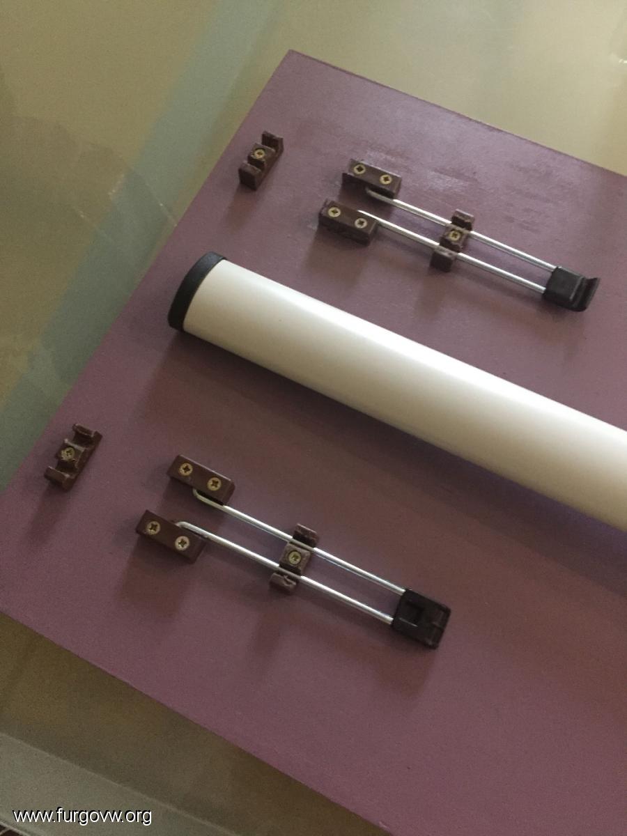

Hola, me puedes mandar fotos de los enganches que has comprado en recambios de la California y como los has montado.  Gracias
asdeguia
Febrero 04, 2019, 07:53:53 am #4 Ultima modificación: Febrero 04, 2019, 07:59:54 am por asdeguia
Te remito las fotos,  mira este post también
https://www.furgovw.org/index.php?topic=261598.30
La referencia de los anclajes en VW es 7E7898209
