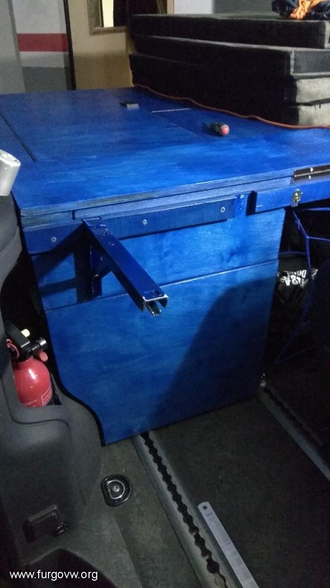

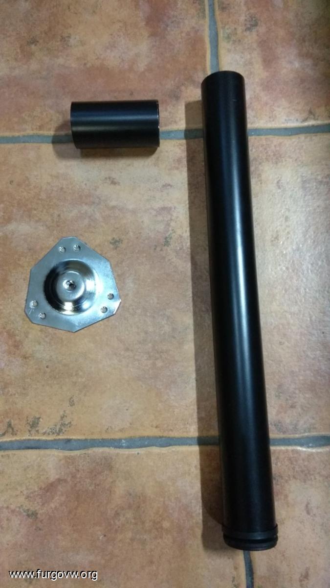

Con idea de comprar una nevera de compresor, creo que su mejor emplazamiento tal cual van los muebles y la cama, sería quitando un asiento y sujetando la a los carriles en una tabla como llevo el potty. Así que fuera asiento y al Leroy merlín a por una pata.
https://www.furgovw.org/foro/index.php?topic=353164.0
VITO SUN EDITION II
manukoyote
Cortada la pata a su altura ponemos el soporte donde no moleste para cuando no quite el asiento.

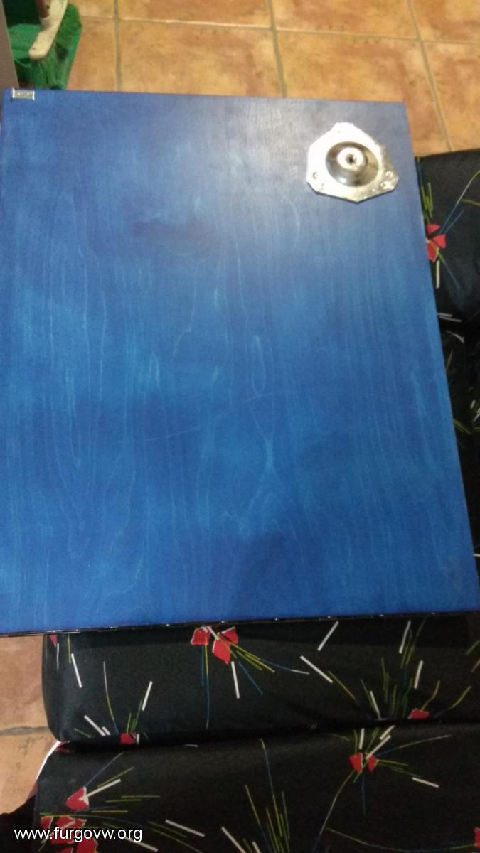

Con la pata solo, no me convence la estabilidad, así que busco las escuadras que desmonté y coloco la de este lado. Apoyando en la escuadra y la pata queda muy estable unida con los tubillones y las piezas esas que llevo para que no se mueva.

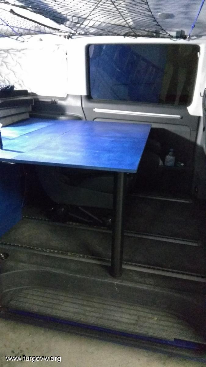

Y este es el hueco para la nevera. Por cierto que pensaba pillar la Mobicol Fr40 del lulukabaraka, y la han subido 20€.

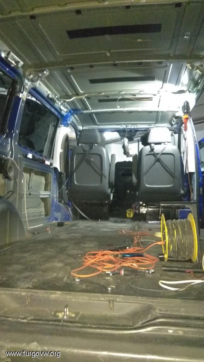

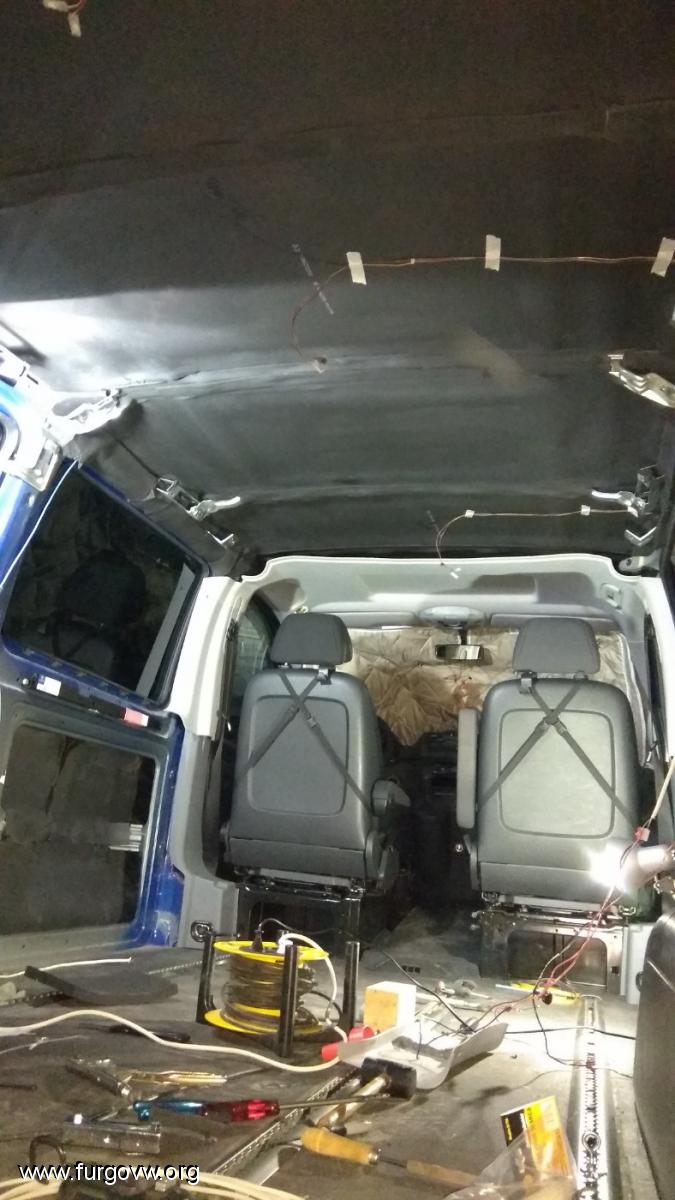

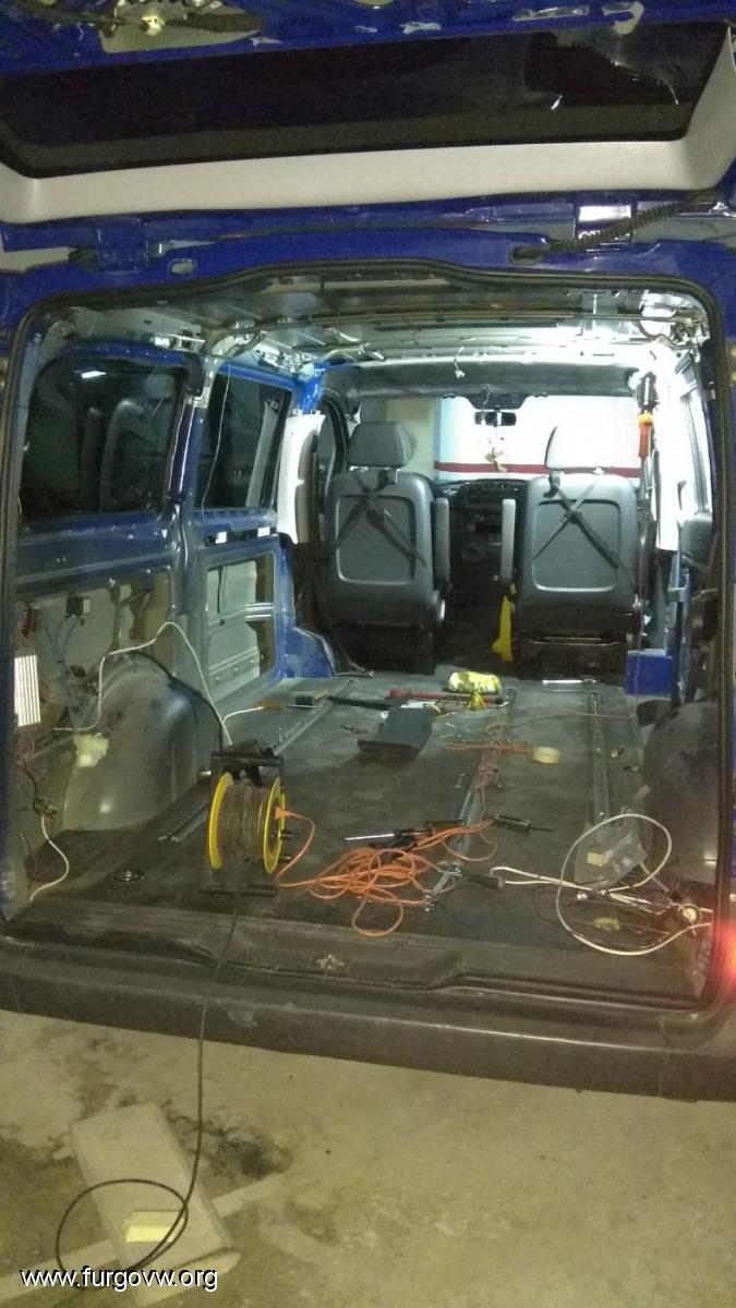

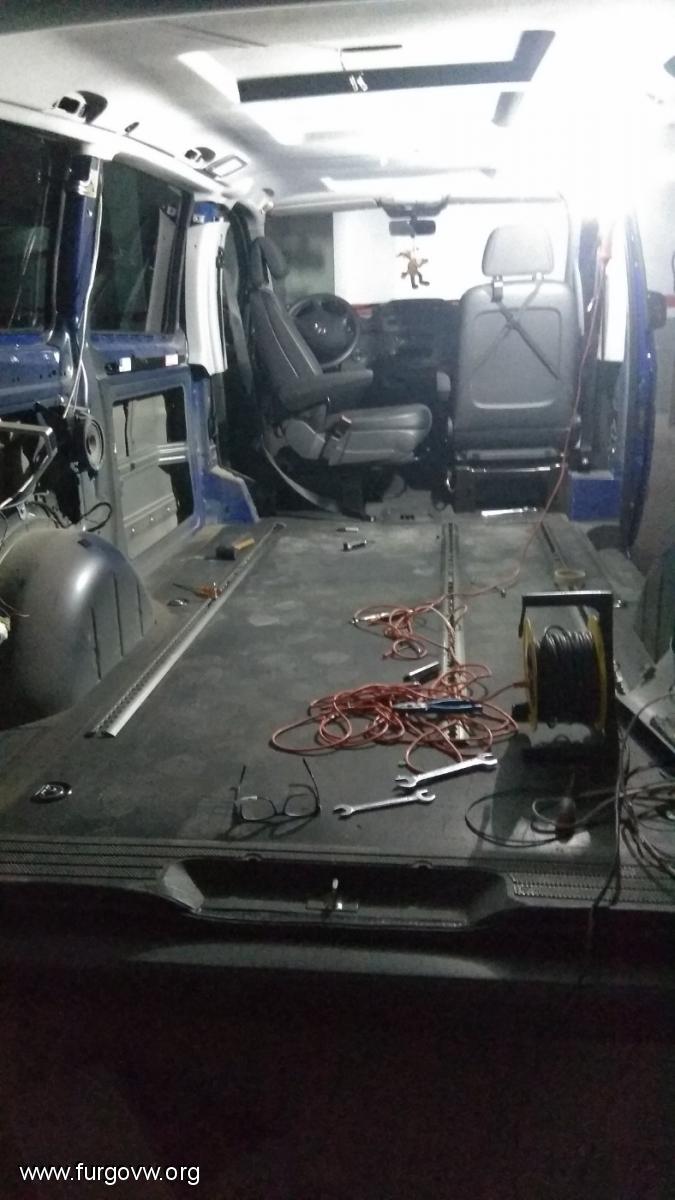

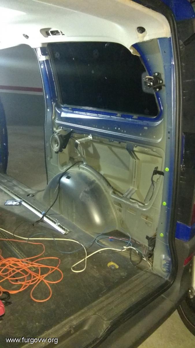

Bueno pues llegó el momento de liarse a desmontar plástico y aislar la furgo. Hemos decidido utilizar kaiflex de 20m.m  De paso aprovecharé para dejar instalada la toma de la nevera, unas luces para el portón y la instalación de la cámara trasera.
VITO SUN EDITION II

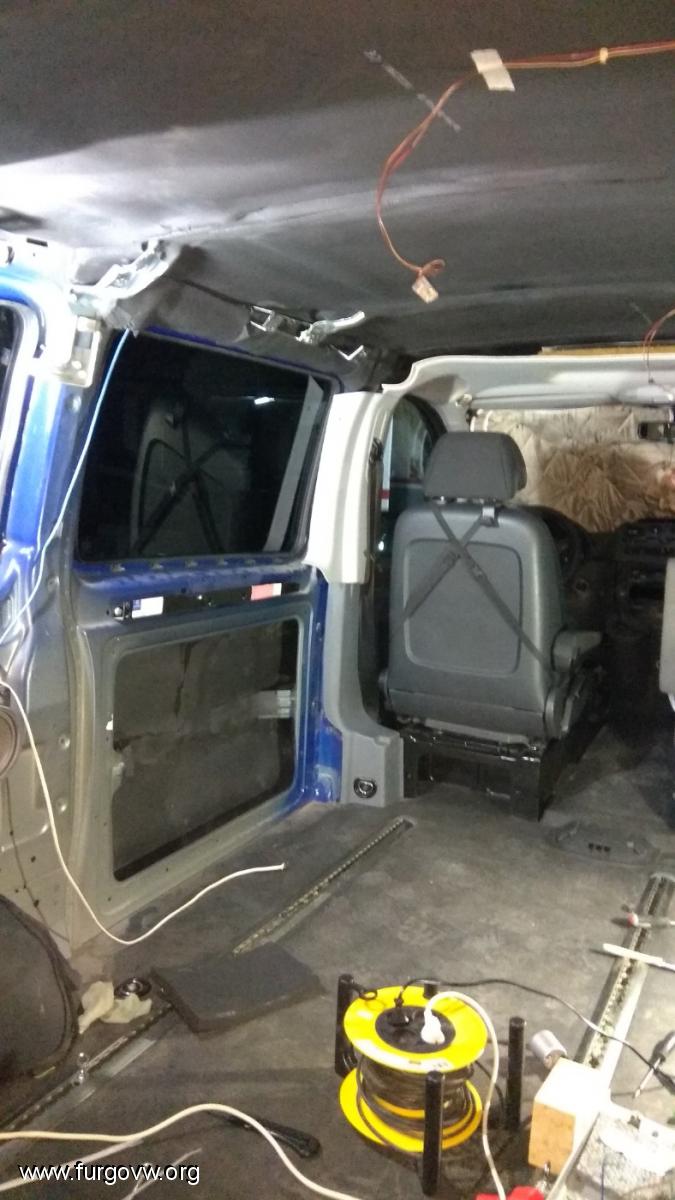

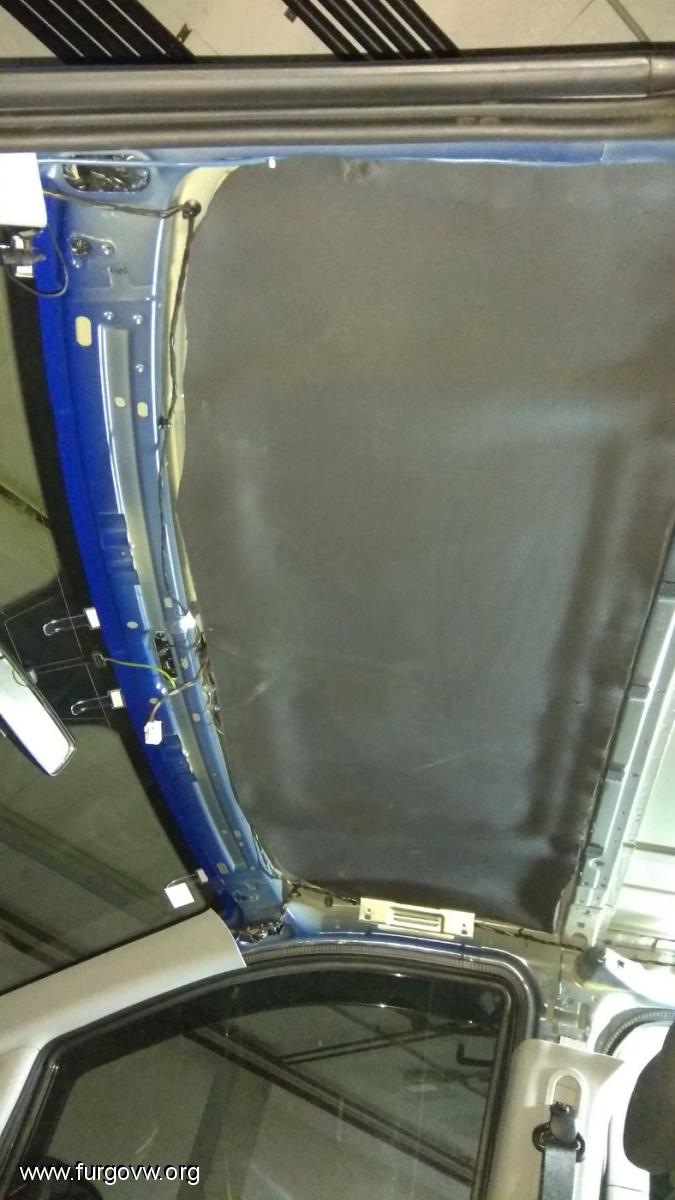

La primera parte que pusimos fué el techo de la cabina, y de ahí fuimos terminando techo y  demás.
Por cierto las manos te las dejas bonicas de arañazos.

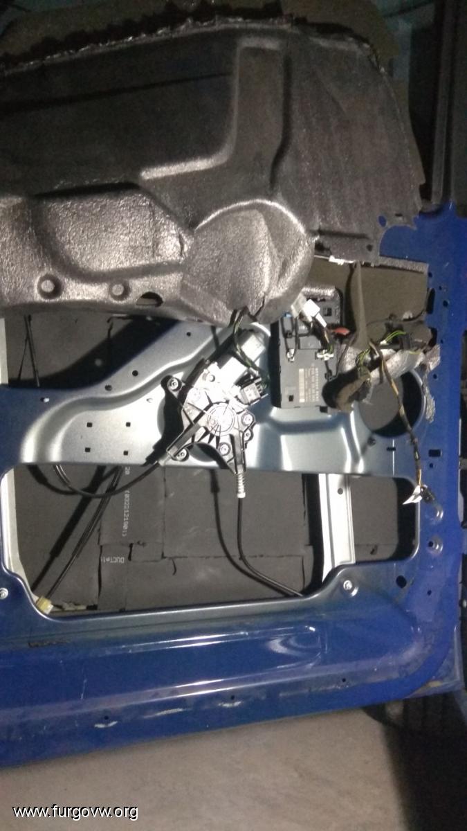

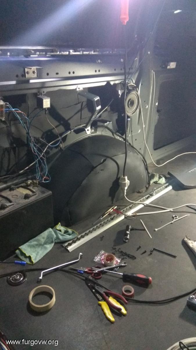

Joder que miserables los que hicieron la instalación de la batería y luces, los cables no pueden estar más justos y además sueltos por todos lados.
Es cosa de meter alguna brida donde se pueda.
