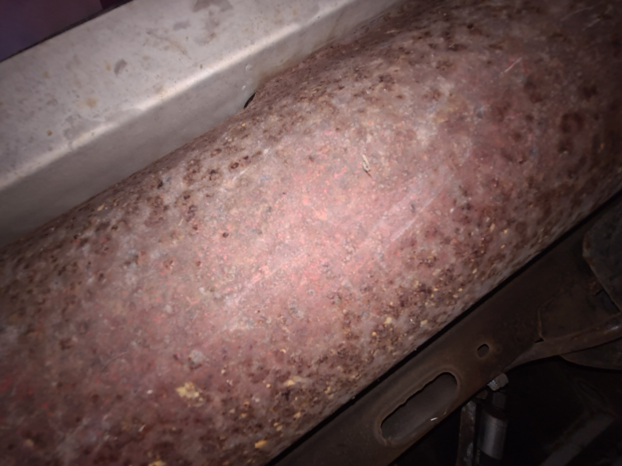

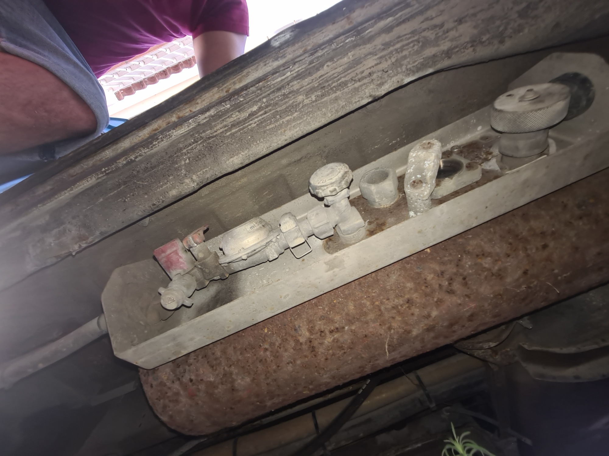

Yo tambien estoy con el tema del Glp. Mi t3 tiene el deposito bastante asqueroso *subo fotos* y me da cangelo usarlo. Habéis encontrado opciones adaptables a las joker que traen ya la instalacion como la mia? Sabeis si venden las botellas en algun lugar. O quiźa sabéis si hay forma de rehabilitar mi deposito?.  Ya me decís.
T3 westfalia techo alto.
Motor 1.9 tdi (1z)
Caja 3h
