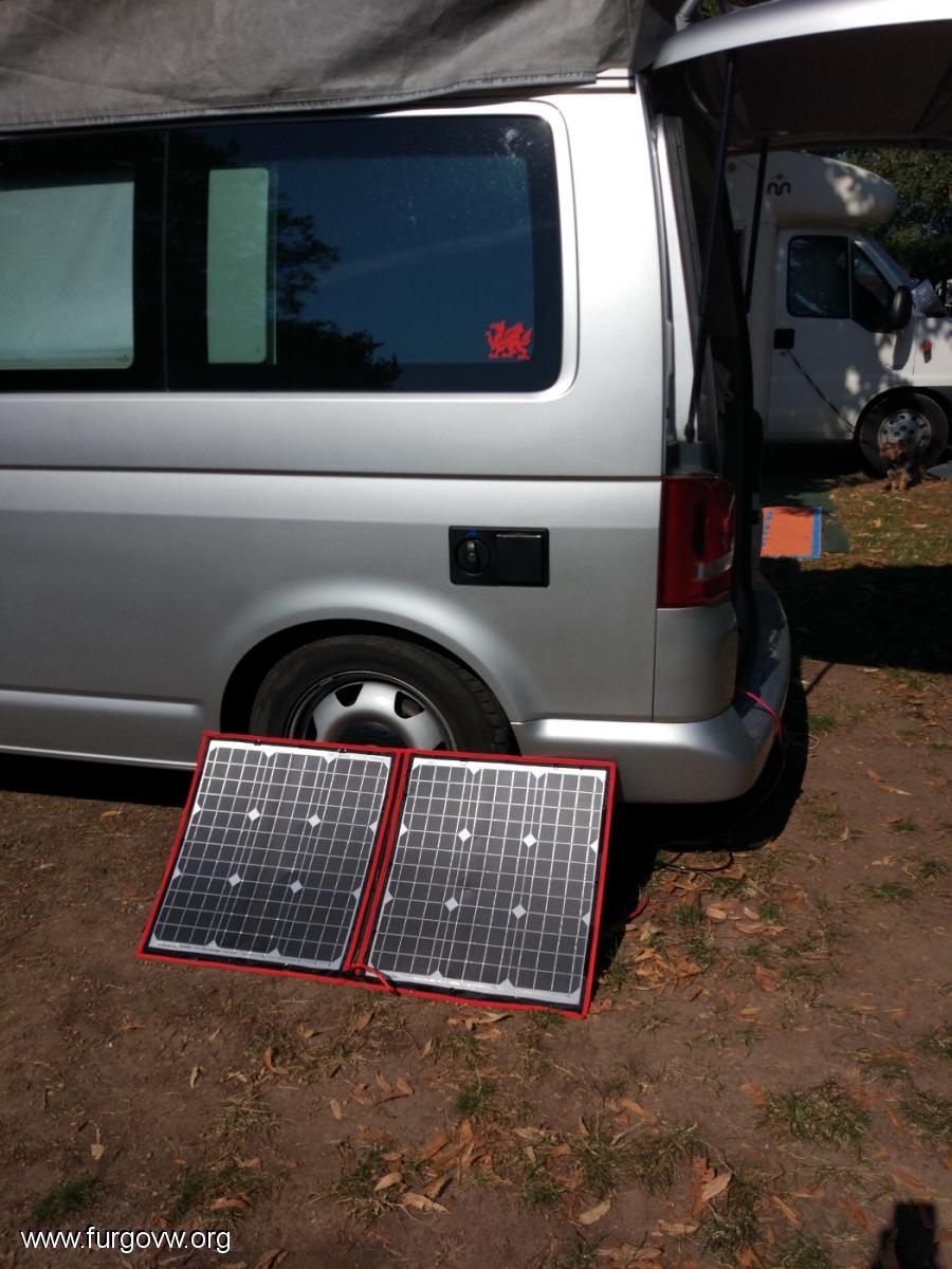

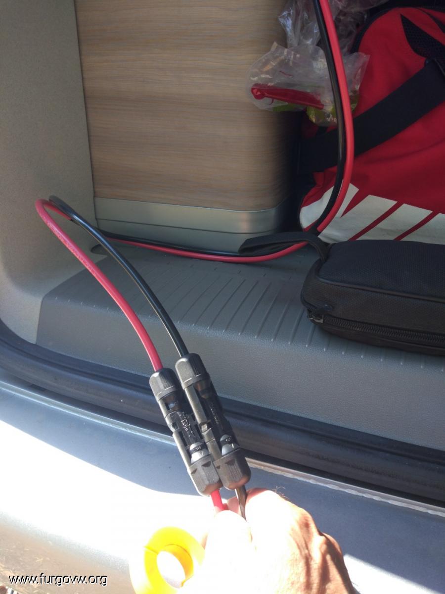

maclatha
Hola.
Yo este verano me compré una flexible, pero como no me llegaba para vacaciones compré la portatil de 80 W. Está bien y me gusta porque da la opción de aparcar a la sombra y la placa con unos buenos cables y unos conectores mc4 lo pones en un minuto. la Dokio esta la envían desde España 87€. me suena que cargaba 4A.
Luego me llego la flexible y la coloqué sobre una plancha de aluminio sujeta a las guías del techo y sin que toque el techo para ventilar. Otra que tuve se estropeó por estar pegada
