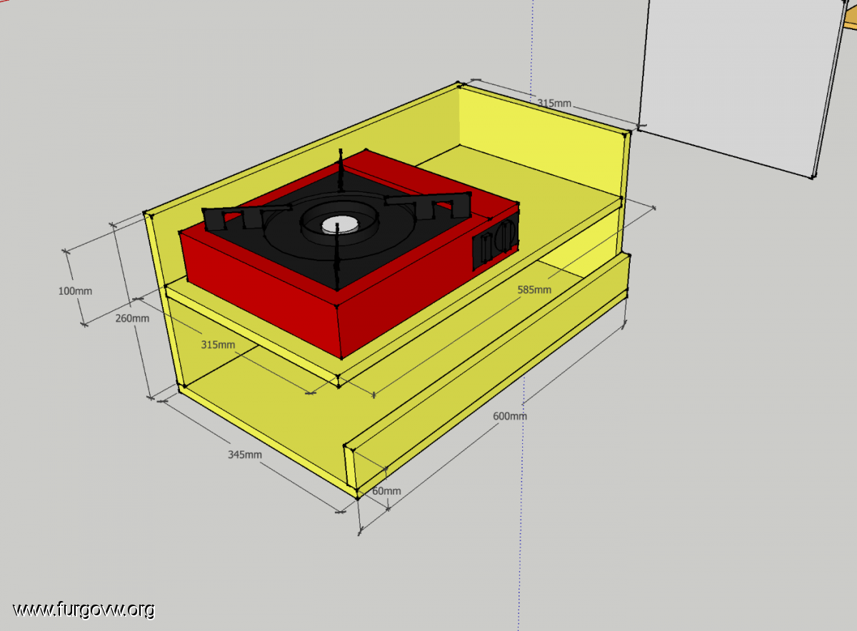

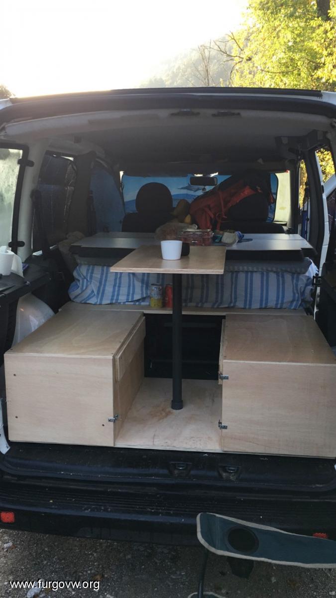

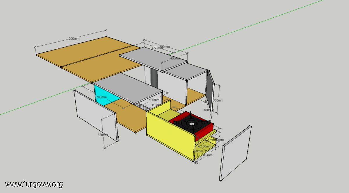

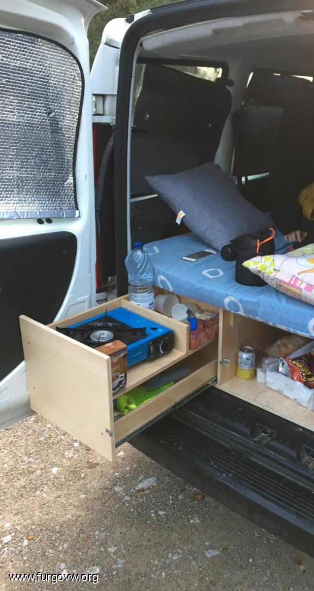

Hola! he empezado a camperizar mi doblo, de momento solo he montado el mueble para dormir con un cajón para la cocina (que queda fuera del maletero) y un arcón para guardar cosas durante el viaje. La idea era hacerlo lo más low cost posible, cómodo y fácil.
Cabe todo el mueble en dos piezas de contrachapado de las del leroy merlin 250x122x1'5, allí mismo tiene servicio de corte gratuito, así que si llevas los cortes bien pensados luego montarlo es más fácil y no hay que andar ajustando las piezas. Las guías del cajón las compré allí mismo, las telescópicas.
El soporte de la mesa con una tubería de PVC y dos tapones ciegos, no es la mesa más estable del mundo, pero sirve para los días de lluvia.
Tengo dudas, no se si agujerear las tablas que soportan el colchón, o mejor no...
Dejo por aquí el plano con las medidas, por si a alguien le sirve! Y algunas fotos del resultado

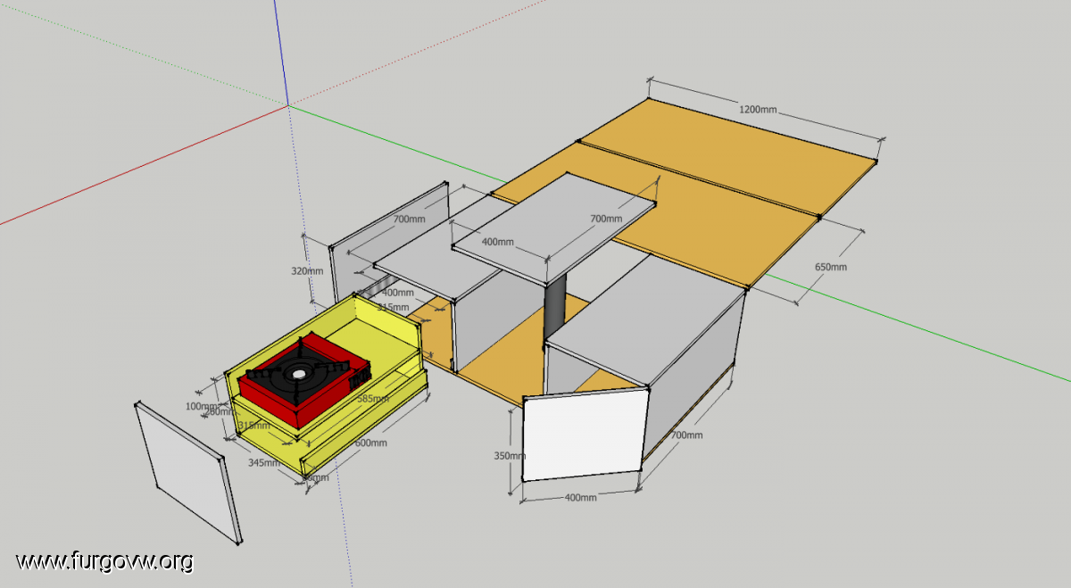

Ya he adjuntado correctamente la imagen :)
Pongo alguna más para que quede más claro.
Mi doblo es del 2006. El mueble en total hace 120 de ancho.
