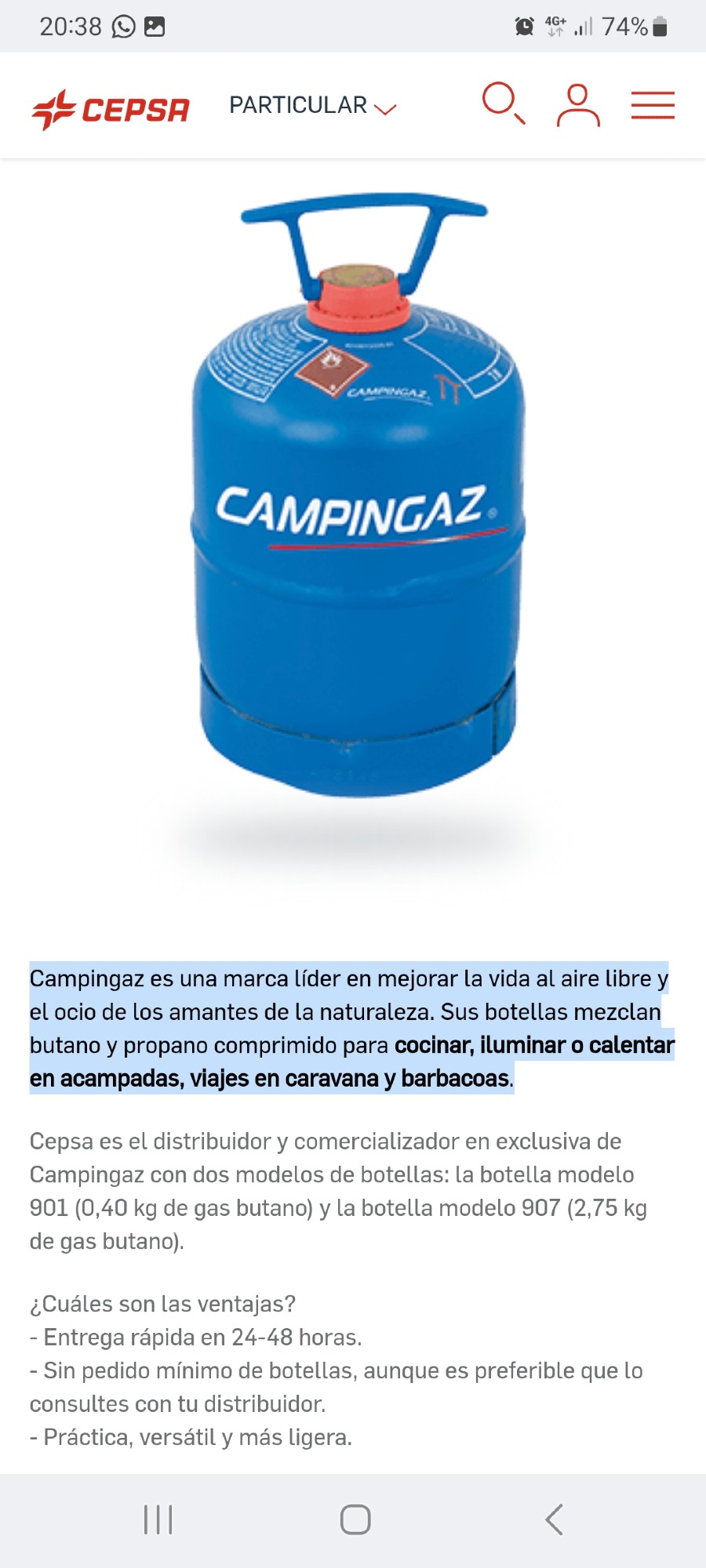

Cita de: Speed Master en Agosto 11, 2023, 20:41:21 pmLee bien Kirikiño...
https://www.cepsa.es/es/utilidades/catalogo/campingaz#:~:text=Campingaz%20es%20una%20marca%20l%C3%ADder,viajes%20en%20caravana%20y%20barbacoas.
Pues tienes razón  :-X
Aunque llevarán una muy baja proporción de propano ya que suelen dar problemas para gasificar con temperaturas frías.

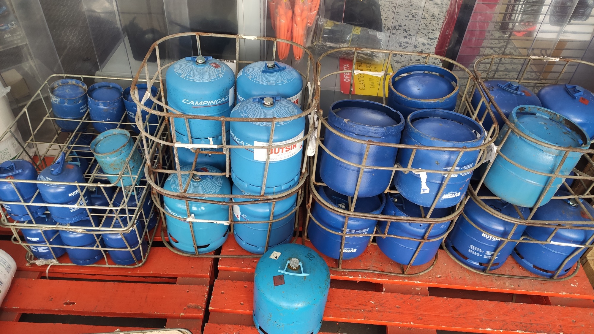

Hoy, con la bombona llena de butano de Cepsa sin empezar el trasvase, voy a comprar varias cosillas a la Ferretería y al salir veo esto:
Sorprendido pregunto qué ha cambiado y me comenta el propietario de la ferretería que tras muchísimas quejas de quienes intercambian las bombonas azul pitufo original campingaz por Europa , Butsir sólo repinta de azul oscuro las bombonas con pintura deteriorada, y las que están en buen estado ya no las repintan, las recargan y sólo adhieren una pegatina que indica ""recargada por Butsir" fácil de arrancar e intercambiar en cualquier país de Europa, ahora reciben los pedidos mitad Butsir mitad Campingaz.
por si quienes estén en Barcelona ciudad, y quieran bombonas llenas azul pitufo, en el ticket tenéis la dirección teléfono y el precio:
Una decisión más que lógica. Yo dejé que comprar a mi distribuidor habitual porque solo disponía de botellas de azul Butsir.

Cita de: kirikino en Octubre 03, 2025, 17:56:43 pmUna decisión más que lógica. Yo dejé que comprar a mi distribuidor habitual porque solo disponía de botellas de azul Butsir.
Pues vuelve a preguntarles, igual ese cambio de política de Butsir también se ha generalizado por toda España
Speed Master
Yo no solo deje de comprarles, sino que además exigí la devolución del dinero de los cascos, puesto que ellos recogieron mis 2 cascos camping gaz y entregaron a cambio 2 butsir.
Y me fui de la tienda con mi dinero en el bolsillo
