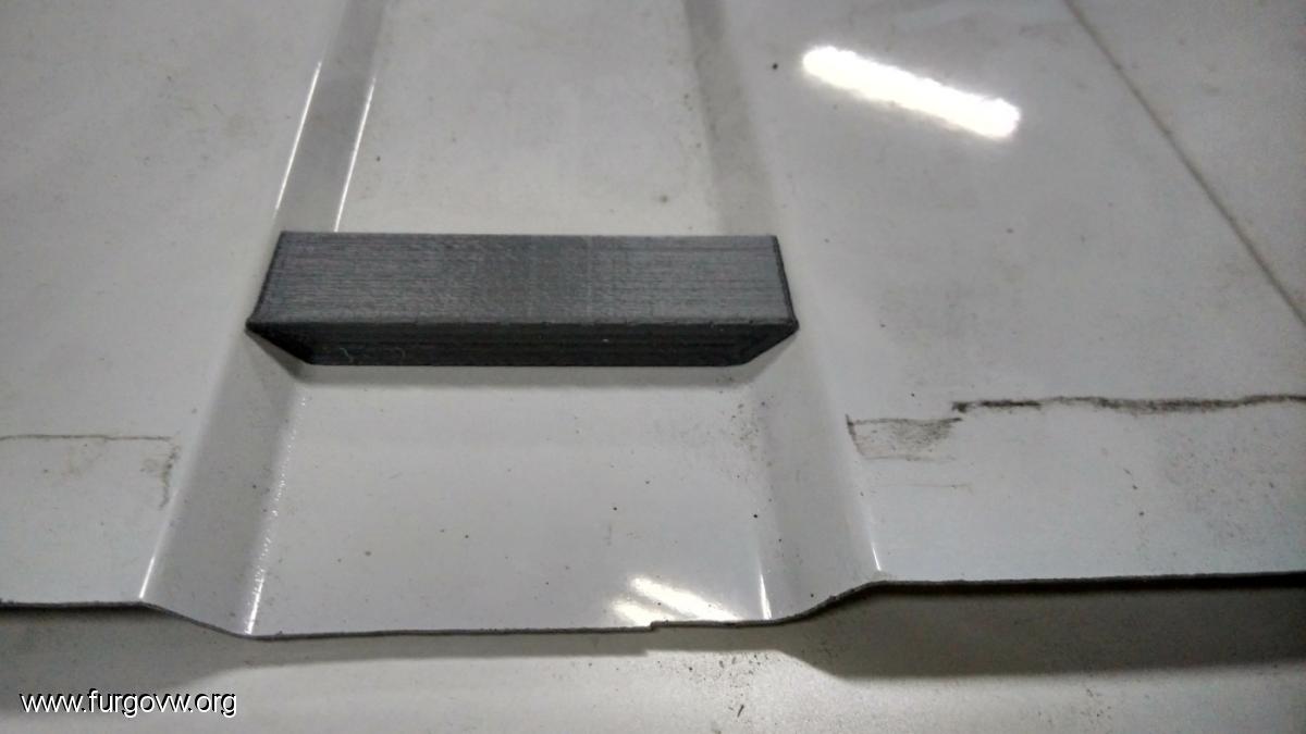

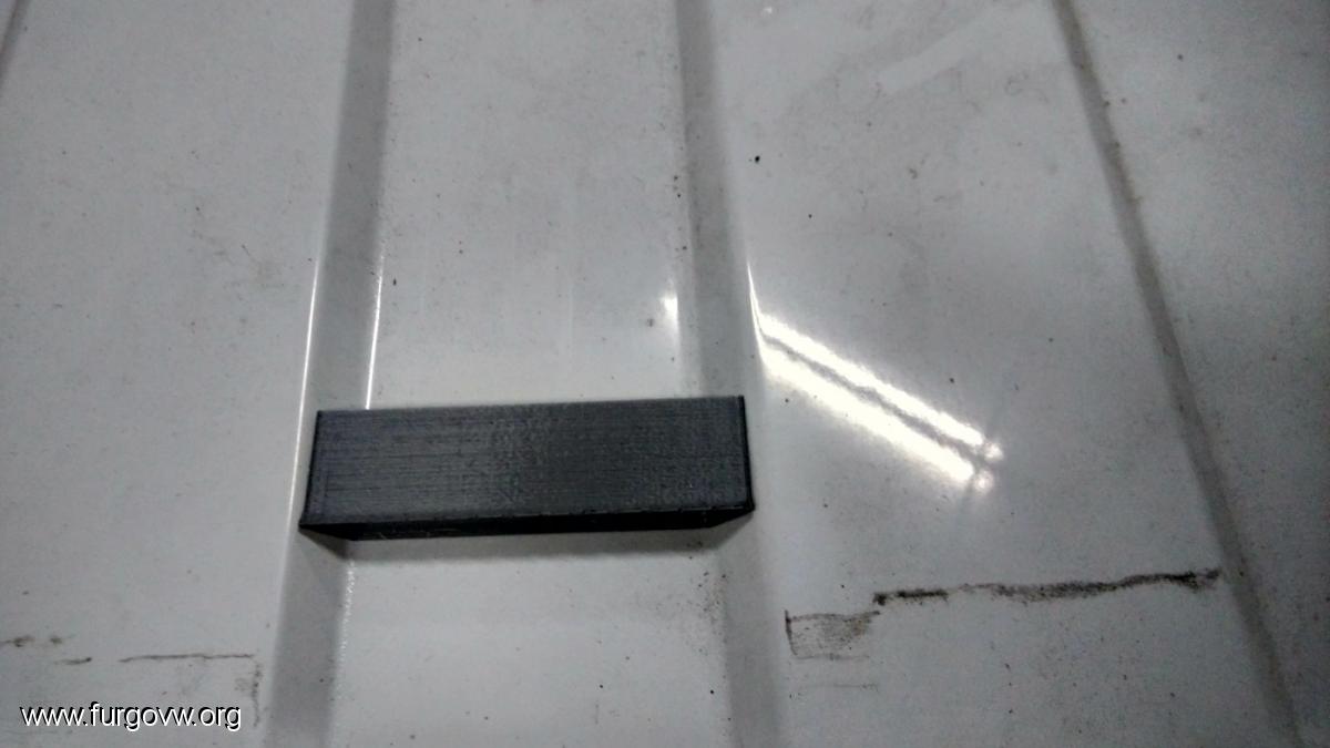

Cita de: -yeray- en Noviembre 04, 2018, 21:15:20 pm.../...
¿Podrías facilitarme las medidas de esas piezas trapezoidales?
Gracias.
¿Tenemos algún fichero 3D (STL, creo) de esta pieza?
