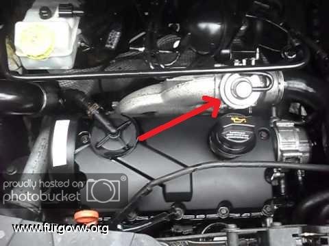

juanp_anty
A mi también me pasa, y creo que por donde resuda el aceite es aqui, por la valvula egr
