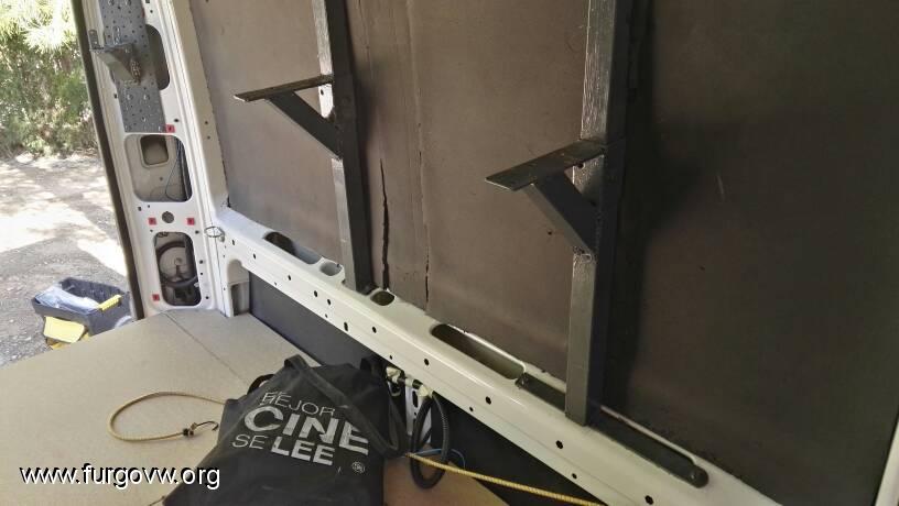

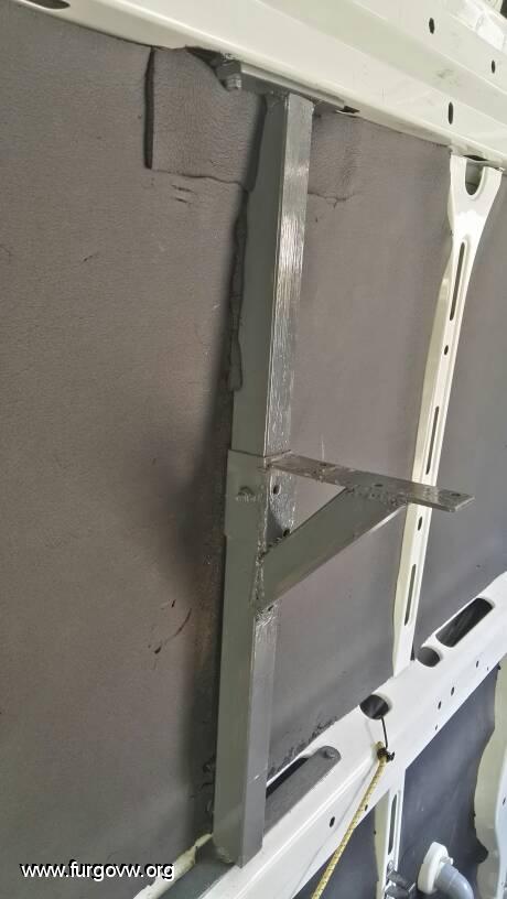

Tienes alguna foto de la soporacion donde va a pollado el somier?

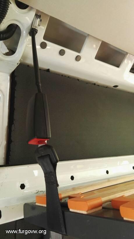

Hola miguelscsc, el somier de arriba va apoyado en estas escuadras.
Lleva otro soporte para dejar el somier recogido arriba, este va enganchado también con el broche de cinturón de seguridad que quitamos del asiento doble delantero.

Al quitar un cinturón al pasar de bancada a un asiento individual, la centralita no te avisa?
Cómo lo solucionaste?
La chapa debajo de los depósitos: por casualidad te acuerdas del grosor?
Enviado desde mi Mi A1 mediante Tapatalk
idm
nmorenilla
Respuesta a Bernardus: Al quitar un cinturón al pasar de bancada a un asiento individual, la centralita no te avisa?
No se ha encendido ninguna alarma, el asiento delantero de momento está anclado con su base giratoria pero no hemos conectado.
la placa de acero de los depósitos no recuerdo el grosos, la reutilizamos de un sobrante, sería de unos 2mm

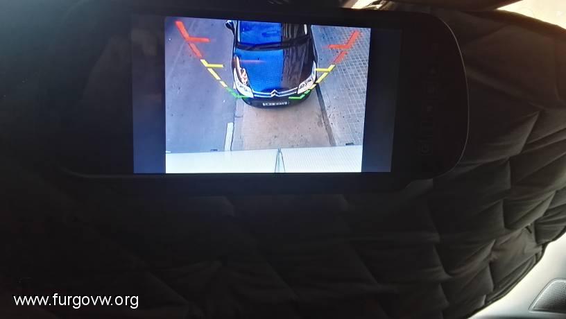

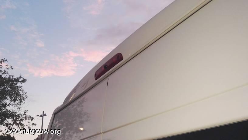

Cámara trasera y pantalla para aparcamiento.

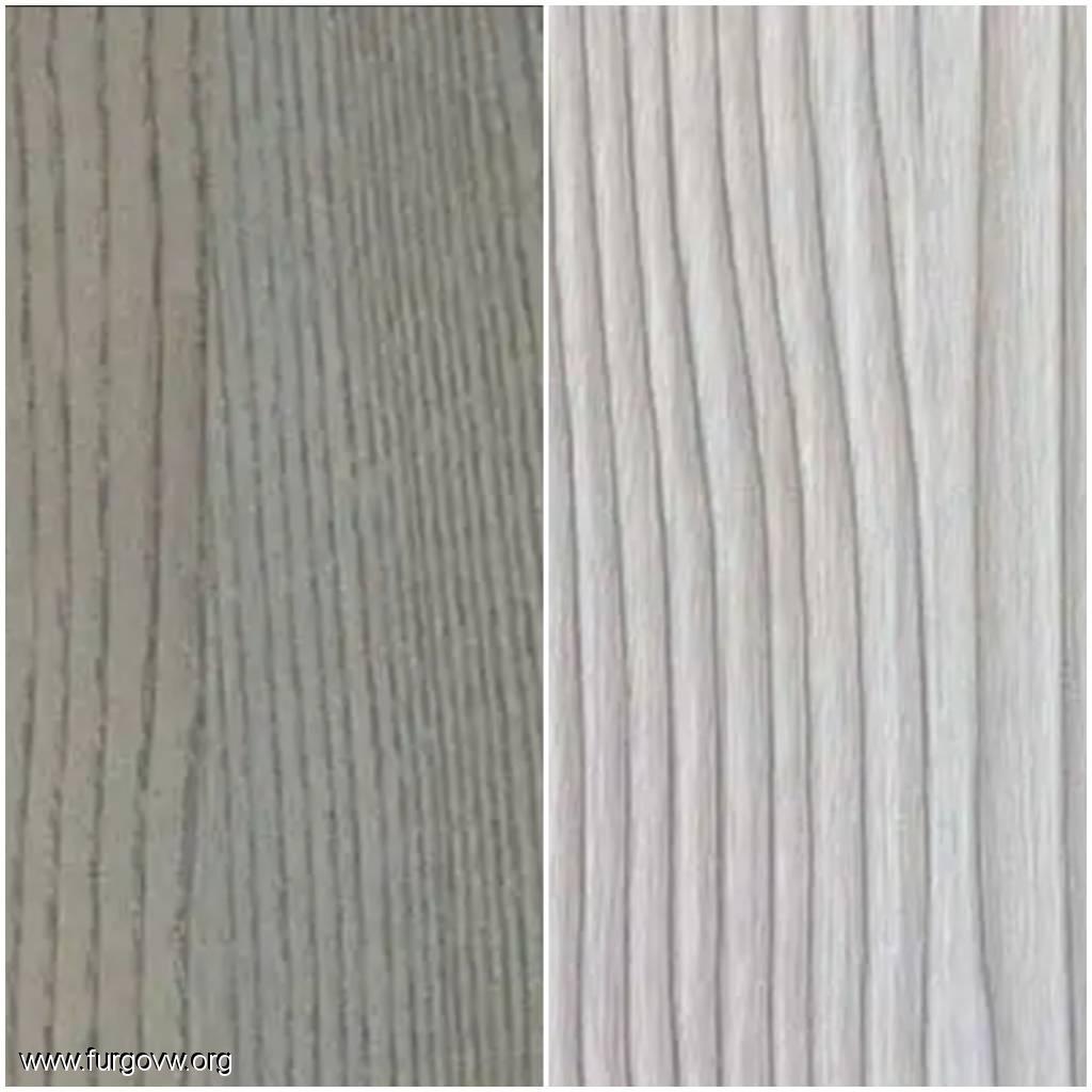

Enero 17, 2019, 17:23:19 pm #37 Ultima modificación: Enero 17, 2019, 17:25:07 pm por nmorenilla

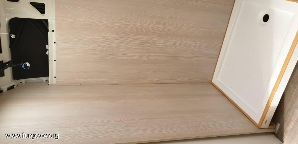

Tableros de contrachapado HPL 15mm 9 capas  color ártico y ceniza
nmorenilla
Enero 17, 2019, 17:41:23 pm #38 Ultima modificación: Enero 17, 2019, 17:49:34 pm por nmorenilla

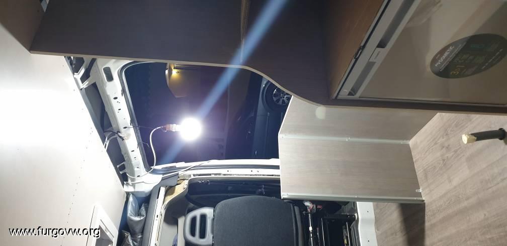

Plato de ducha acrílico

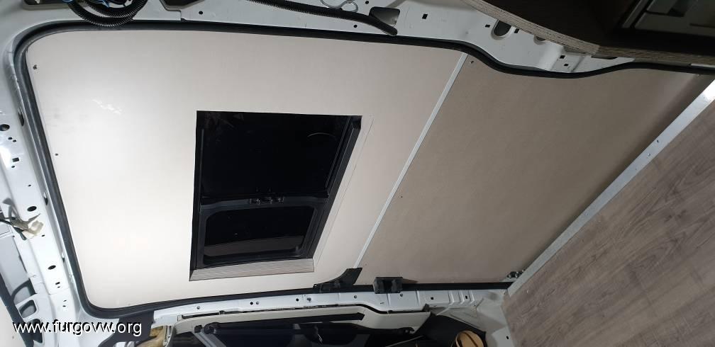

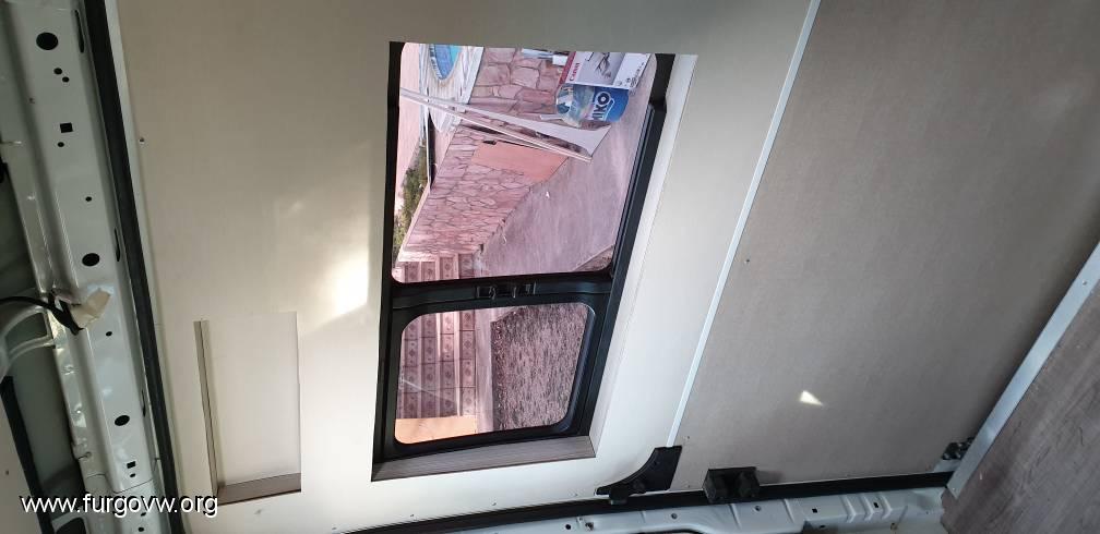

Colocación de tableros cocina y nevera para hacer el reparto, todo para volver a desmontar y colocar el "canto T" para perfilado.

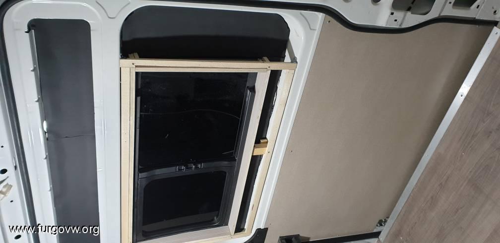

Comenzamos con el panelado de la puerta corredera para poder continuar con el mueble cocina, está a falta de poner algún perfil de aluminio, pero ya se va tapando algo de chapa que es la parte más motivadora.
