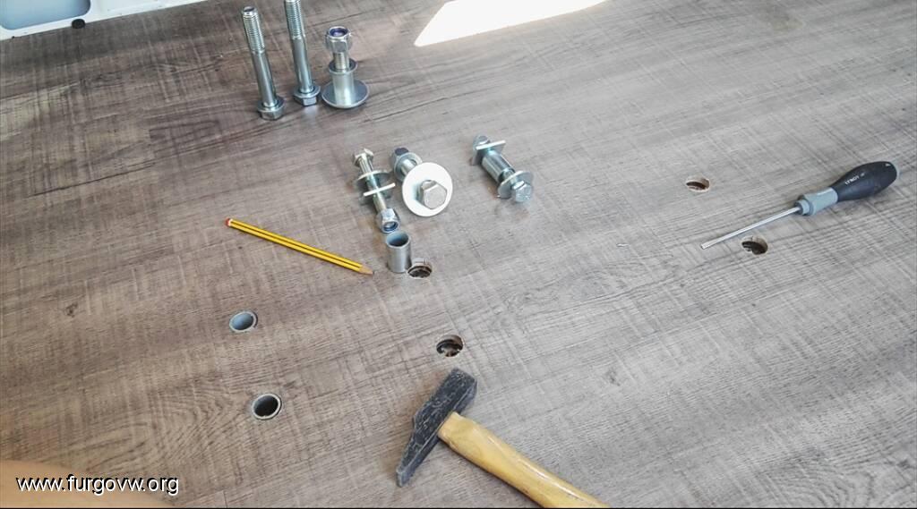

Estoy mirando las fotos de la estructura AGT y no veo dónde has puesto los casquillos separadores que vienen en el kit. Es que yo estoy en ello y según lo que interpreto en el croquis que me mandaron y lo que ha comentado algún forero son cosas diferentes. Y estoy medio mareado.

Cita de: loricarde en Septiembre 25, 2018, 14:50:07 pm
Ánimos y duro con ello que de momento va increible!!! .palmas
Según me comento el vendedor los casquillos separadores deben de tocar tanto la estructura del asiento como la estructura de anclaje al chasis, es decir el taladro en la chapa del suelo de la furgo, y la madera del suelo debe de ser de 20mm de diametro. De esta forma la chapa del suelo no carga ninguna tensión.
La idea de los depositos perforando el deposito y colocando el tubo pasante es una gran idea. Yo colocare dos depositos unidos de 80 y 60 para grises. La pregunta es, como has sellado el tubo al deposito ya que veo que no has colocado racores roscados. ¿Que depositos has utilizado? yo tengo los depositos grises con tapa azul de luluka, y creo que entran pero justitos.
Saludos y animo.

Cita de: pitutobarra en Septiembre 25, 2018, 16:27:00 pm
Saludos y animo.
Cómo se ve en la foto, se hace un taladro para meter el casquillo, se corta raso al suelo y al meter el tornillo presiona la base de la estructura con la viga que va por debajo.
Si el casquillo lo dejas mas largo que el grosor del suelo, la base no quedará firme, es mejor que quede uno o dos milímetros más corto.
Los depósitos que hemos puesto son el DA60 y el DA80 de Luluka.
El de 80 litros viene justo al hueco pero hay que moldearlo de las esquinas de la parte izquierda porque pasan unos tubos finos de cobre que llevan el líquido de frenos.
El tubo por donde atraviesa la varilla del freno de mano está pegado con sika todo bien lijado por dentro y por fuera y limpio con activador.

Cita de: nmorenilla en Septiembre 25, 2018, 21:31:26 pm
Los casquillos separadores los puse igual que tú.
Para modificar los depositos, ¿lo hiciste con calor sin cortar plástico?.

loricarde
Muchas gracias por la info chicos.He estado revisando mis casquillos y los veo más gordos los mos.De echo, son de 22mm de diámetro y algo mas de 2mm de espesor. ??? Este fin de semana me meto con ella a ver quién sale vencedor. ;D

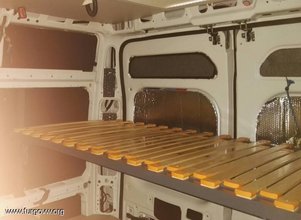

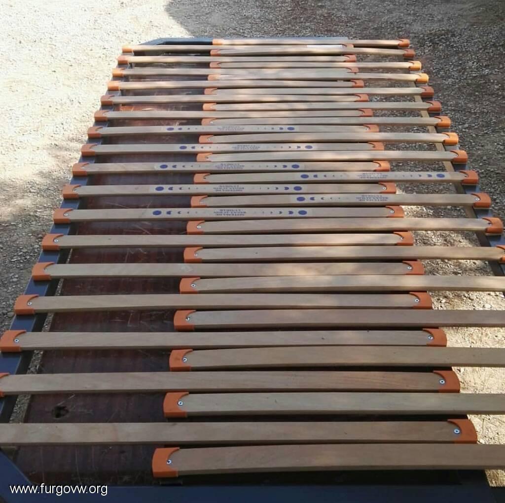

Cita de: nmorenilla en Septiembre 25, 2018, 09:36:25 am
Somier extensible.
Lleva doble soporte, en caso de no necesitar las camas, se puede colocar en la parte más alta y disponer de espacio libre tanto para sentarte abajo cómo para poder recoger las dos camas y los colchones arriba.
Donde has comprado ese somier?
Tiene muy buena pinta
nmorenilla
Cita de: miguelscsc en Septiembre 26, 2018, 20:48:26 pm
El somier lo hemos hecho a medida, las láminas van atornilladas utilizando los soportes de un somier reciclado.
miguelscsc
Cita de: nmorenilla en Octubre 02, 2018, 18:26:40 pm
Tienes alguna foto de la soporacion donde va a pollado el somier?
